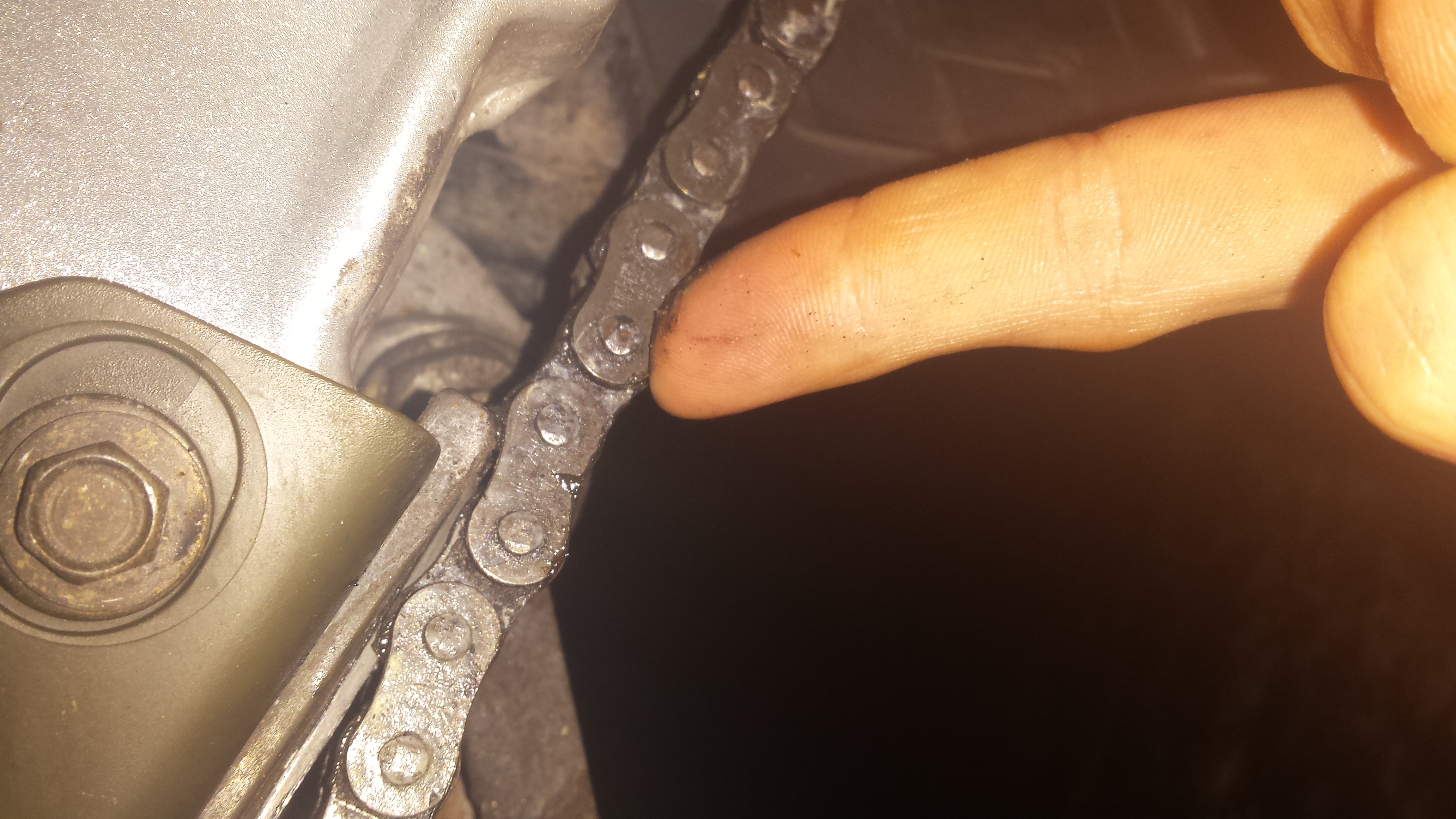

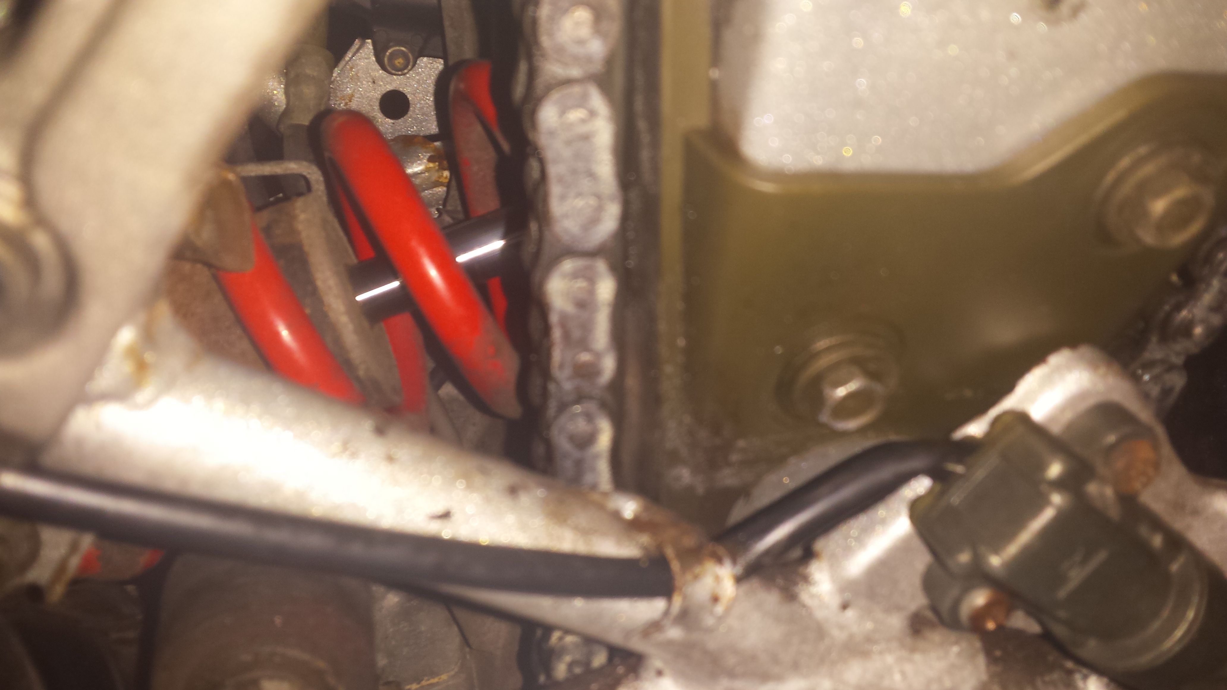

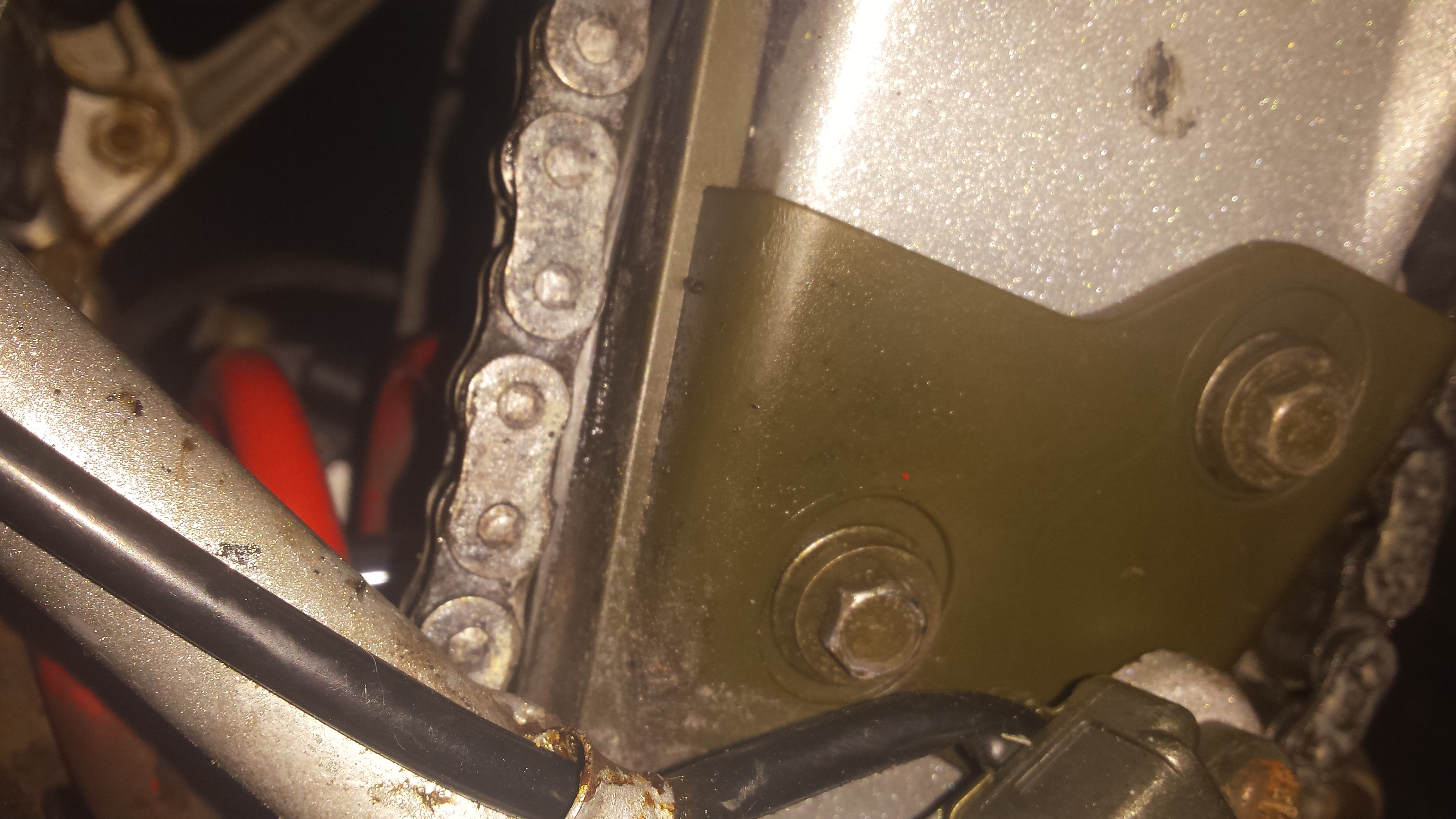

hallo leute ich habe jetzt noch ein problem mit meiner TDR und zwar irgendwas raschelt wen ich fahre und kein gas gebe! wen sie steht und ich im leerlauf bin oder im 1 gang ist kein rasseln.. und wen ich am fahren bin und die kupplung ziehe ist auch kein rasseln... könnte es die Kette sein? vieleicht zu alt? habe hier paar bilder von der kette. grüsse!:)

unter Umständen schleift Deine Kette "unter Zug" (beim Fahren mit Gang).
Stelle Deine Kette nach der Anleitung richtig ein oder lasse es machen.
Kontrolliere dabei, ob die Ritzelmutter fest ist und prüfe den Zustand von Ritzel und Kettenrad.
