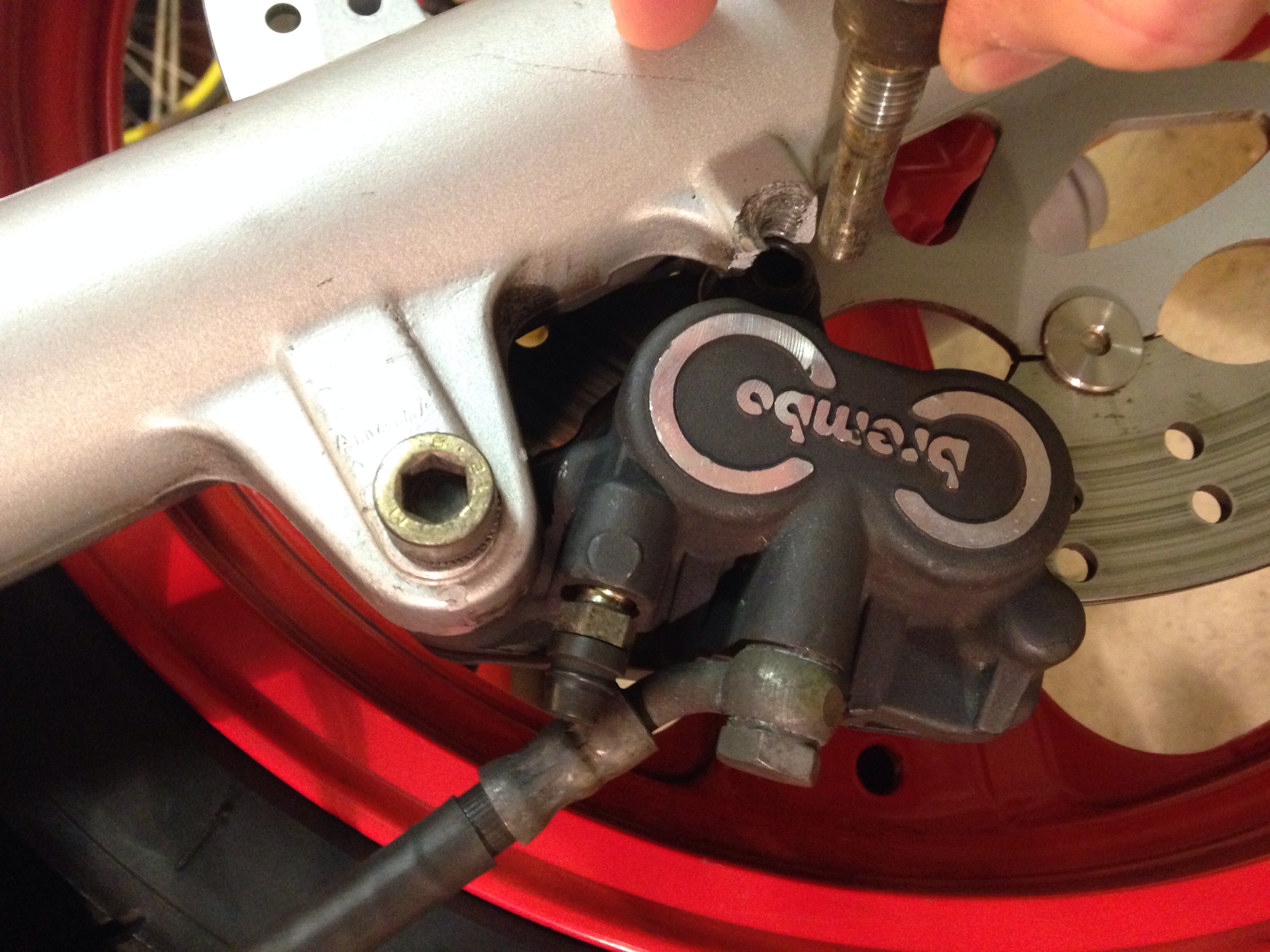

habe ein ziemlich grosses problem. ich habe meine bremsbeläge problemlos ersetzt, da ich praktisch auf eisen gefahren bin :S als ich den vorderen bremssattel wieder montieren wollte, brach die halterung für die untere befestigungsschraube des bremssattels. (zum glück beim schrauben und nicht beim fahren!!) da die halterung eigentlich die federgabel ist, müsste ich die warscheinlich ersetzen.
habt ihr ideen was man hier am besten/einfachsten machen könnte?
ich hoffe ihr seht mein problem.
vielen dank für die hilfe!!!
Gebrochene Halterung für den Bremssattel
Re: Bremssattel Bruch bei Befestigung
da bleibt dir nichts außer der Tausch, entweder die ganze Seite der Gabel oder nur das Tauchrohr.
