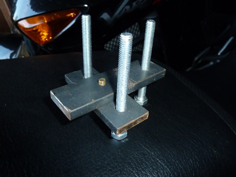

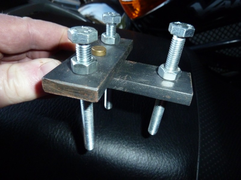

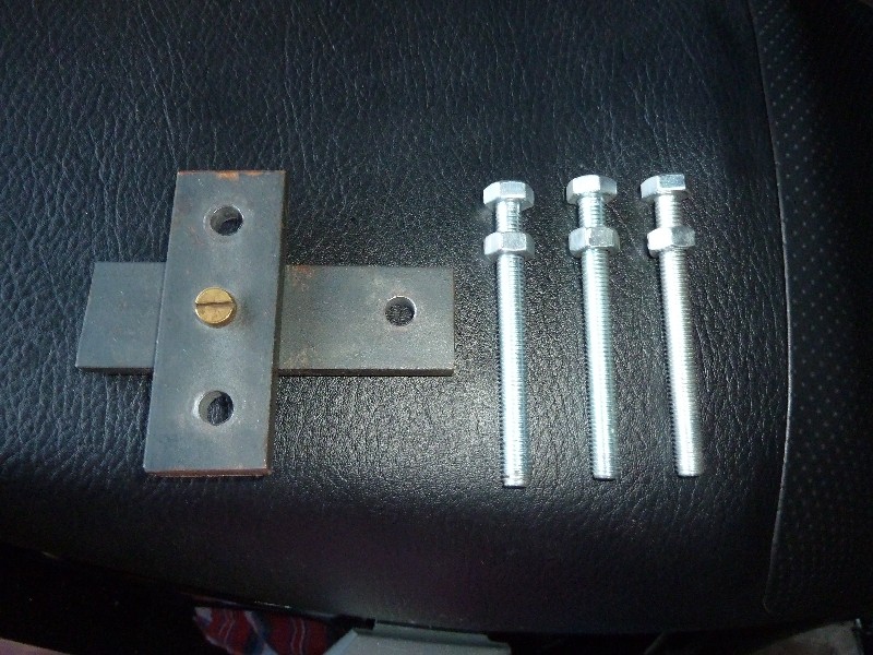

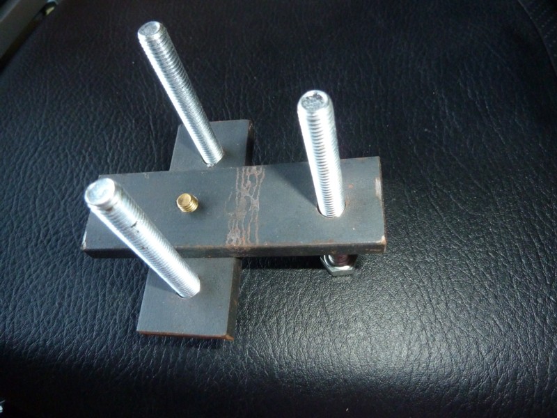

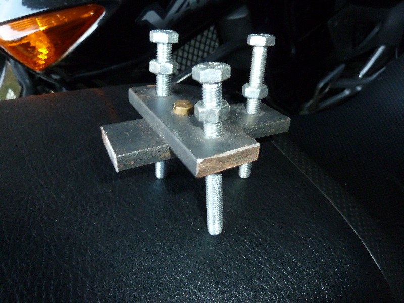

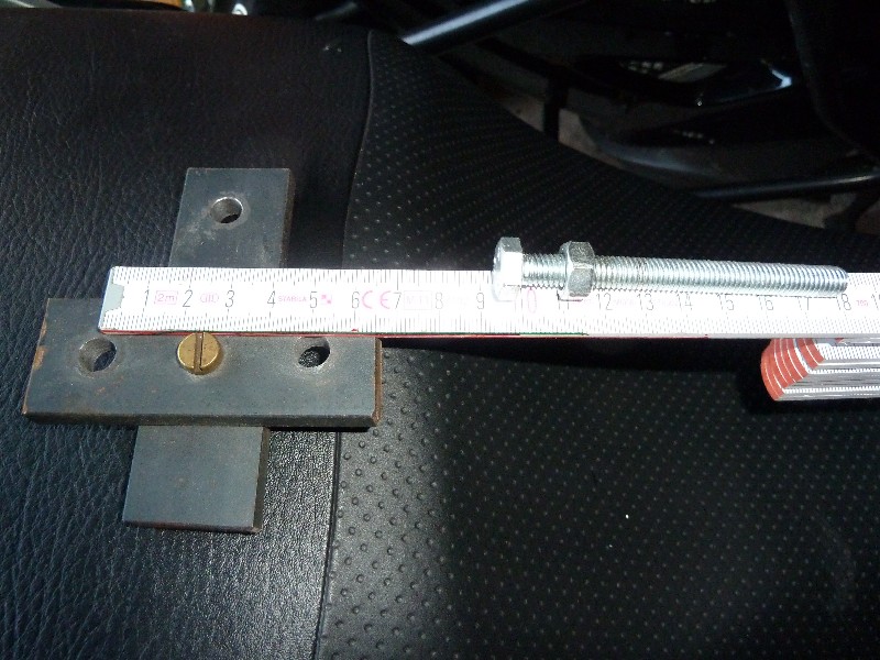

Re: Anlasser dreht bei warmem Motor durch
hier die Bilders, Flacheisen 30x8, Sechskantschrauben M8x80 mit Muttern; Lochabstand ~50mm (gleichseitiges Dreieck)
...hier gehts nicht auf den Millimeter, das drückt sich schon irgendwie...
...der leichte Knick, der auf einem Bild erkennbar ist, kam von abdrücken der Kurbelwelle aus dem Kurbelwellenlager (klappt hiermit auch
Funktion:
Das Ganze Gebilde in die Bohrungen des Rotors einschrauben und über gleichmäßiges Anziehen der Mutter den Abzieher gegen den Kurbelwellenstumpf ziehen.
Funktion:
ANWENDUNG AUF EIGENE GEFAHR!!!
