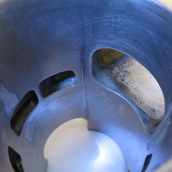

Ich bin ja noch ne Erklärung schuldig, warum ich mich mit Zylinderkopfdichtungen beschäftigt habe:
Mein Moppet kann fliegen...

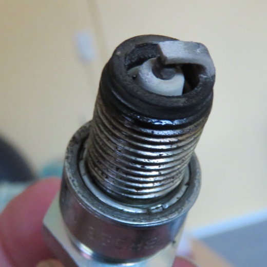

Wenn eine Kerze so aussieht:

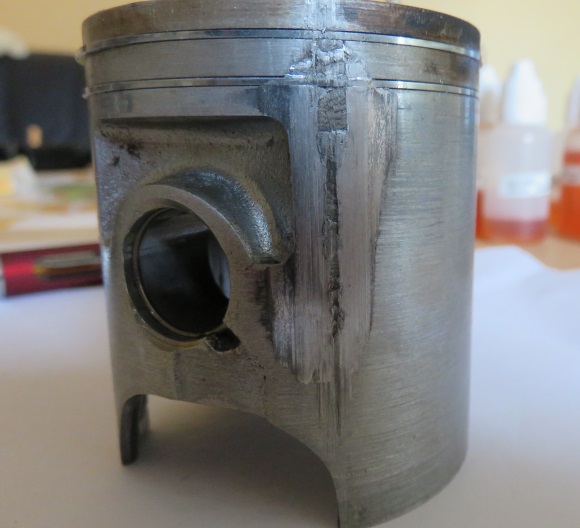

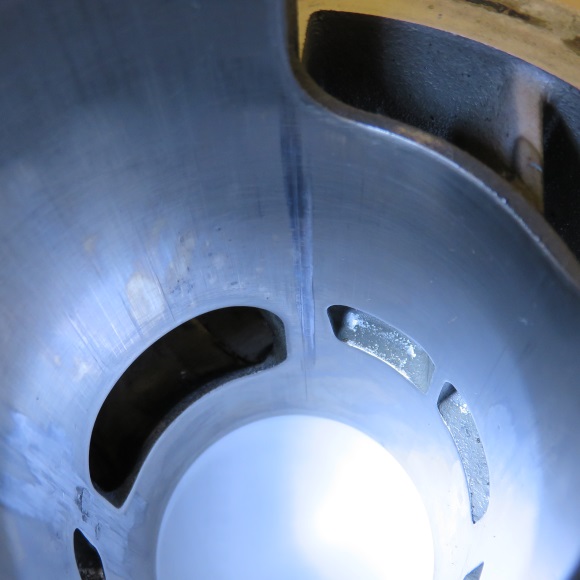

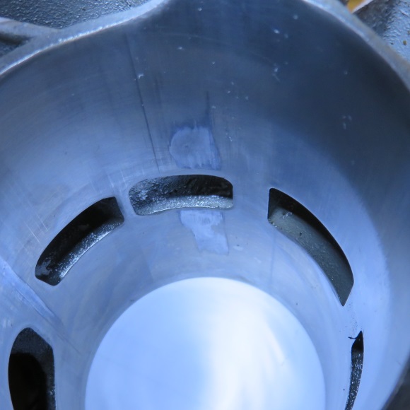

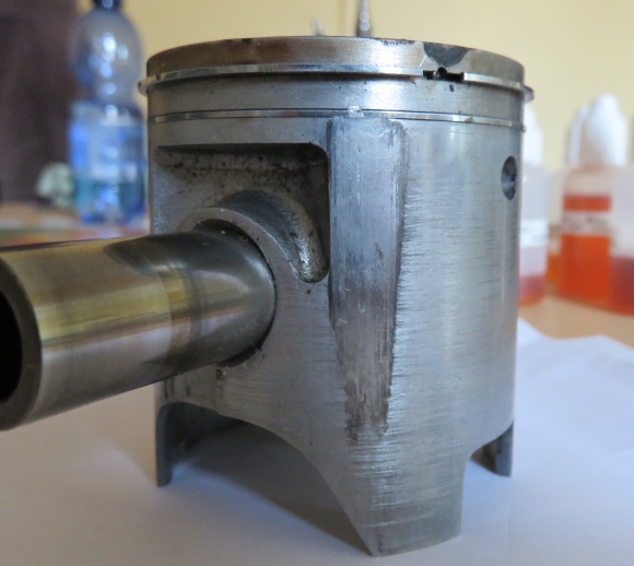

und man die Gänge voll ausfährt, passiert sowas:
Die Kolbenringe wurden quasi in der Nut "eingeschweißt" -> Null Kompression...

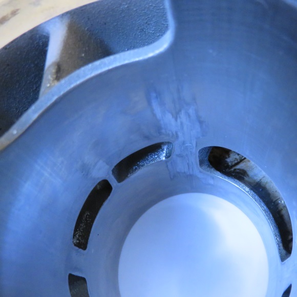

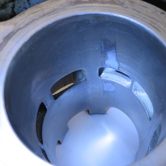

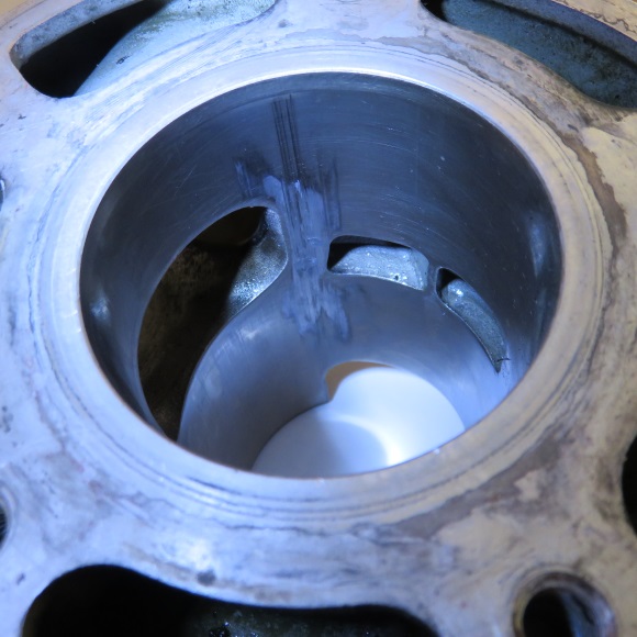

Fortsetzung:

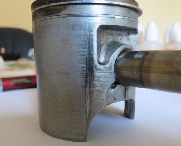

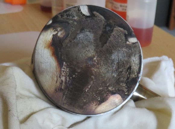

Das Kolbengesicht sah eigentlich unauffällig aus, im sonstigen Betrieb ging es dem Kolben wohl recht gut:
Nur halt eben im "Volle-Möhre-Modus" wurde ihm dann doch zu heiß, er dehnte sich aus, blieb stecken und lies das Hinterrad bei 9000 U/min kurz vor dem Kurveneingang blockieren. Dauerte nen Moment, bis ich schnallte, dass ich die Kupplung ziehen möchte, dachte zuerst, ich hätte mich "verbremst" (Hinterrad zu stark getreten) :shock:

Den Rest kennt Ihr ja schon. Das Kerzenbild ist eigentlich in diesem Zustand recht aussagekräftig, obwohl man darauf nicht mehr so viel geben sollte, aber es entstand exakt zur Zeit des Motorschadens. Der TM28SS ist wohl ziemlich eindeutig zu mager. Das ist nicht mein originaler, sondern ein nachgekaufter, erwiesenermaßen von einer 5AN, und von mir selbst zerlegt, ultraschallbehandelt, wiederaufbereitet und konfiguriert nach Anleitung, alle Kanäle und Düsen vorbildlich im besten Zustand und sauber. Die HD war die originale #270, die Düsennadel etwas angehoben im 2. Clip von unten: Ich vermutete im Vollgasbereich ausreichend Spritversorgung durch das PowerJet-System und hatte daher nur die Düsennadel im Visier. Offensichtlich eine Fehleinschätzung: Der TM28SS ist eben für den 15PS-Betrieb optimiert... :shock: ... Irgendwie bin ich selber schuld!
Ich habe das Problem, dass bei mir viel Stadtverkehr angesagt ist, sodass bei der sonst üblichen, regelmäßigen Kerzenkontrolle immer recht viel Ruß festzustellen war, aber auch bräunliche Anhaftungen, was mich zum Irrglauben verleitete: Alles schick! :cry:
