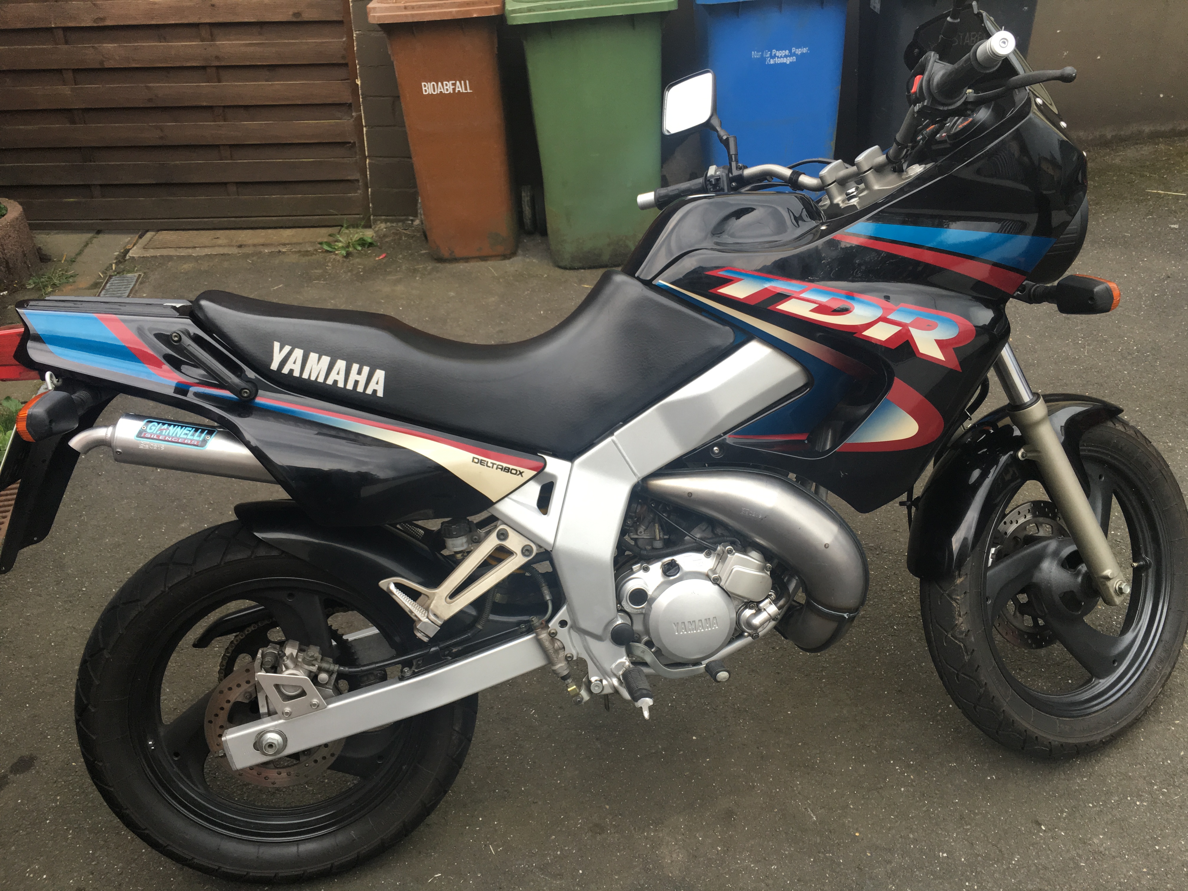

Hallo Zusammen
Ich habe für meinen Sohn der gerade sein 125 Führerschein gemacht hat eine TDR 125 ( 5an ) BJ 1997 gekauft.
Das Motorrad zieht bis ca 10000 umd. und läuft spitze ca 140 auf der Autobahn.
Der Jung findet das gut ...ich nicht so wirklich ;-)
Nun zu meinem Problem... ich möchte gerne, das mein Sohn am 01.08.2016 damit zu seiner Ausbildung Fahren kann ohne das ich mir Sorgen, wegen Versicherungsschutz usw machen muß.
Laut gesetz darf er ja max 15 PS fahren und die Endgeschwindigkeit ist da erstmal egal.
Sie war seit 1997 in Erstbesitz und war offen.
Ich habe mal den Krümmer abgeschraubt, und da ist auch keine Drossel drin.
Wie bekomme ich das Motorrad wieder auf 15 PS gedrosselt ?
Für eure Hilfe wäre ich sehr dankbar.

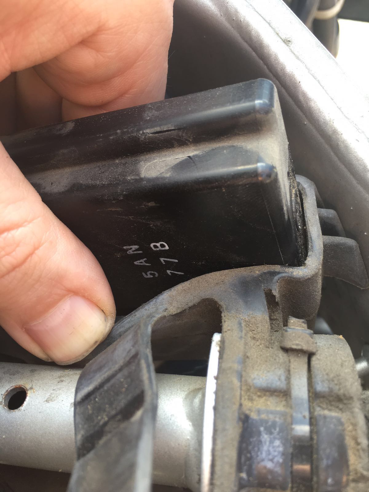

Wenn eine 105 km/h-CDI eingebaut ist, muss Du sonst nichts machen. Wenn die CDI mit 5AN1 beschriftet ist und ein ominöses Kabel auf Masse gebastelt wurde, besteht ansonsten noch die Gefahr eines Motorschadens wegen zu frühem Zündzeitpunkt. Das sollte korrigiert werden, dann ist das nämlich eine illegal kurzgeschlossene 80-km/h-CDI, die nicht vorteilhaft ist, wenn man längere Zeit Freude am Motor haben möchte...

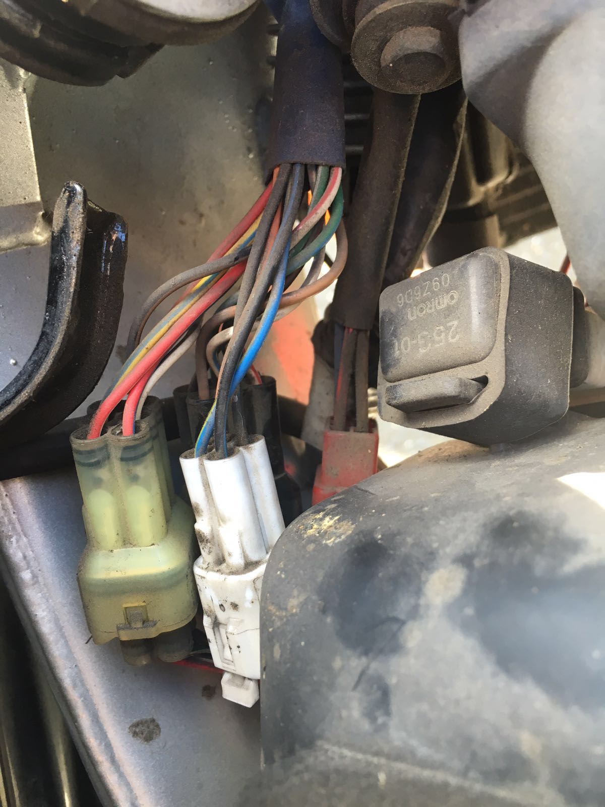

Also ich habe gerade mal nachgeschaut... Ob von der Cdi ein Kabel irgendwo geerdet wurde... Scheint so das alle Kabel ordnungsgemäß in Stecker verschwinden ;)j
Ei Bild Poste ich dazu
Also wenn die CDI ok ist liegt es nur noch an der Auspuff Drossel, das ich auf die 15 oder komme....
Einzeln bekommt Mann die auspuffdrossel ja leider nicht... Hat jemand mal eine bemaßung von Platte die ich da reinschneiden muß ?
Re: Yamaha TDR auf 15 ps zurückdrosseln ?
Grundsätzlich schaut das schon mal ok aus (105er-CDI)...
Das ominöse Kabel geht nach meinen Recherchen zum Kupplungshebel und wird dort durch den kleinen Schalter gegen "irgendwas anderes" geschaltet, will sagen: Das Kabel kann auch an anderer Stelle auf Masse gelegt sein, aber da das eigentlich nur bei der 80er-CDI praktiziert wurde, gehe ich davon aus, dass alles soweit ok ist.

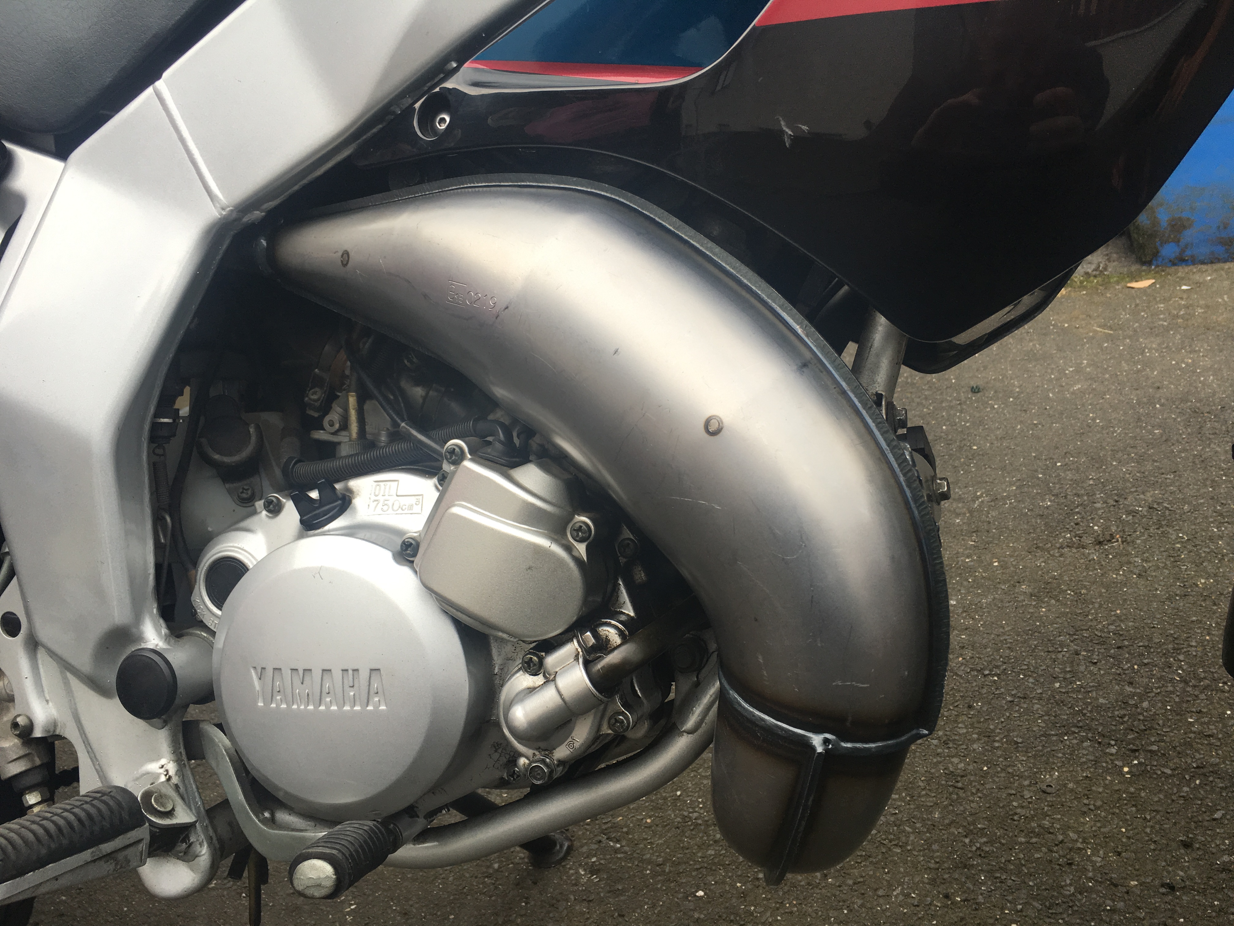

So nun habe ich meinem Sohn eine gianelli Krümmer und Auspuffanlage gekauft.
Sie hat eine ABE und eine Drossel im Krümmer.
Gedrosselt ist sie nun.... Allerdings ist bei 7000 Umdrehungen und mit Mühe 80 kmh ist Schluss.
Glücklich wären wir mit 100 - 110 kmh .... Das ist doch Murks...:-(
Hey Murat...
Ja, das ist Murks, aber ich habe auch schon oft genug hier im Forum geschrieben, dass die Gianelli eine "Tuning-Anlage" ist. Der Turbo-Effekt des Krümmers wird in hohe Drehzahlen verlagert (ab 9000 aufwärts), aber richtig funktionieren tut das auch nur, wenn man (wieder illegal) die Drossel entfernt. Der Motor ist nun kraftlos, weil die Aufladung im sehr wichtigen Drehzahlbereich zw. 7000 und 8500 fehlt.
Du hast aber auch einfach gekauft und nicht gefragt. Ich hätte Dich gewarnt...
Der originale Krümmer ist nahezu ideal für die TDR, insofern hätte es sich gelohnt, den Konus hierfür herstellen zu lassen.
Auch der originale Krümmer mit Konus bewirkt, dass oberhalb von ca. 7000 U/min die Kraft fehlt. Die originale Leistung der TDR sind nun mal 15 PS bei 7000. Diese spezielle "Eigenschaft" musste der Gia auch aufweisen, sonst hätte er keine CE-Homologation erhalten... Logisch, oder?
Die Mehrleistung bis zu ca. 22 PS (ohne Konus) erreicht der Motor dadurch, dass er (wegen fehlendem Abgasstau) weiter hochdrehen darf und der Turbo-Effekt des Krümmers durch den fehlenden Konus stärker wird.

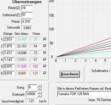

Das haut mit der Originalübersetzung nicht hin, siehe Screenshot:
Dreht der Motor denn in den kleinen Gängen entsprechend hoch raus?
Hast Du noch weitere Veränderungen durchgeführt?
Evtl. haben wir nun ein neues "Problem"?!?!
Hat der Vorbesitzer den Vergaser bearbeitet (hätte er eigentlich müssen) und der Motor wird nun mit zu viel Sprit versorgt?
Wurde vom Vorbesitzer evtl. auch die Übersetzung geändert (größeres Ritzel oder kleines Kettenrad)? Dann ist die jetzt zu lang...
Normale Fahrleistung wäre ca. 95 km/h "auf Kommando", die restlichen 10 km/h erreicht man nach längerem Anlauf oder z. B. nach einer etwas längeren Autobahnfahrt, wenn die Abgase mit der Zeit heißer (und damit auch schneller) werden, ist das vorteilhaft für die Leistung...

Ich hab genau das selbe Problem. Nachdem ich auf den Gia mit Drossel gewechselt hatte war pløtzlich keine Power mehr vorhanden. Ich weiss nicht, was oder ob der Vorbesitzer was am Vergaser gemacht hat aber ich habe mich nun dazu entschlossen, die originale Auspuffanlage weiter zu nutzen.
Brauch jemand zufællig eine Gianelli Anlage? :-"

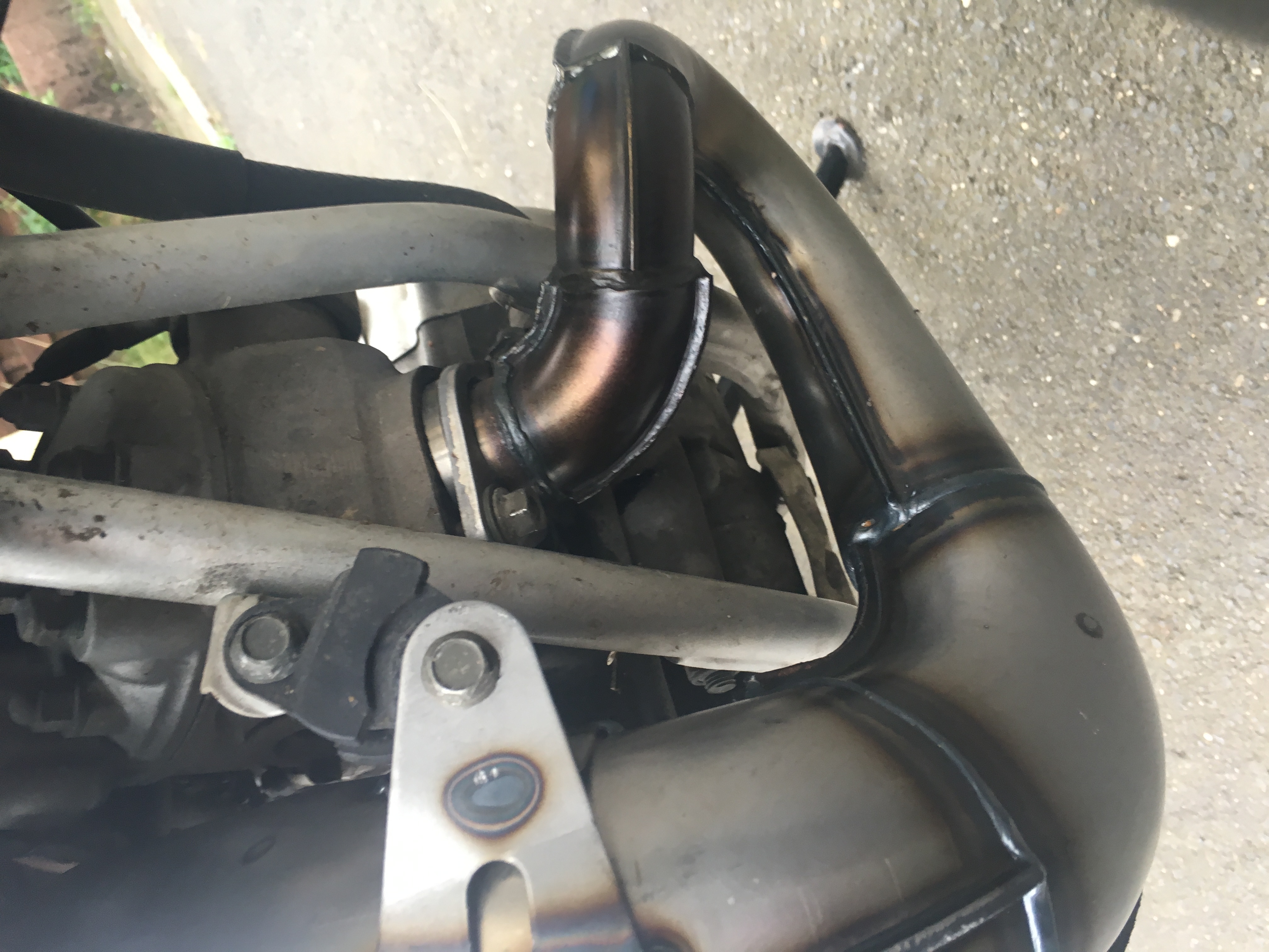

Die Giannelli kann man übrigens auch "aufmachen", man sieht ja die Schweißpunkte der drosselnden Karosseriescheibe, in deren Nähe je eine "Probebohrung" und schupps ist sie draußen. Dann läuft die TDR einigermaßen, nicht so schön wie mit dem original Krümmer, aber "naja geht so" brauchbar und man hat eine im Vergleich zum orig. Yamaha System recht günstige Abgasanlage...
Wer also wirklich "Tuning" betreiben will und auch entsprechende Ahnung davon hat, kann mit der Giannelli auch seinen Spass haben: Beim 2T kann man im unteren und mittleren DZ-Bereich keine außerordentliche Drehmomentoptimierung erreichen, der 2T ist eher prädestiniert, bei hohen DZ beeindruckende Peakleistung zu erzielen, was bedeutet: DREHZAHL! und zwar möglichst hoch. Dieser These folgt der Gia Krümmer, in dem die Resonanz (Turbo-Effekt) in den höheren DZ-Bereich verlagert wird, in dem er schlicht kürzer ist (Reso-Kammer). Nun muss die Peripherie darauf angepasst werden, wobei sich der Hobbyschrauber dann die Karten legt: Ansaugsystem, Vergaserabstimmung, Steuerzeiten des Zylinders und in letzter Konsequenz auch die Getriebeübersetzungen der einzelnen Gänge. Heraus kommt dann ein nicht mehr zulassungsfähiges, raketenartiges und wahrscheinlich auch nicht mehr alltagstaugliches (Drehzahlorgien forderndes) Renngerät, eben eine getunte Maschine mit Tuningauspuff :lol: ... Geht!
