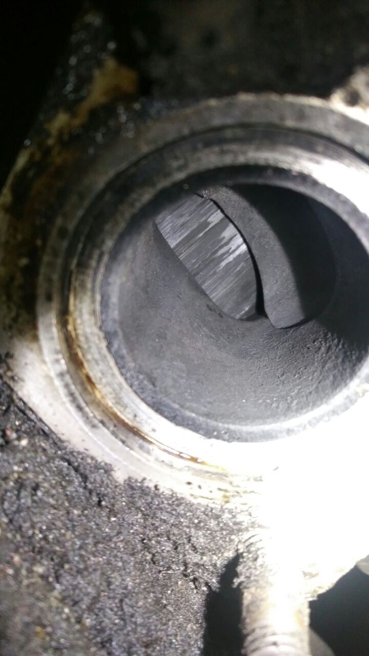

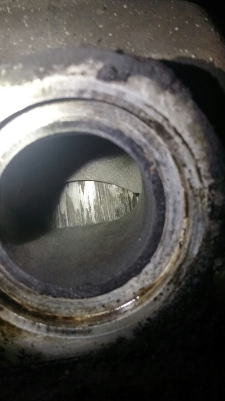

So,
ich hatte eben kurz Zeit und hab mal den Auspuff abgebaut um mal einen Blick rein zu werfen. Und das Ergebnis sieht nicht gut aus...
Ich denke jetzt aber auch drüber nach sie zu Verkaufen. Muss mal gucken ob sich das Lohnt für mich sie wieder zum laufen zu bringen.
- WhatsApp Image 2017-10-15 at 9.31.03 PM(1).jpeg (105.18 KiB) 20044 mal betrachtet
- WhatsApp Image 2017-10-15 at 9.31.03 PM.jpeg (84.36 KiB) 20044 mal betrachtet
- Beiträge: 1960
Re: TDR Springt nicht mehr an
Ich hatte Dich gewarnt...schubsi hat geschrieben:Ganz ehrlich?2StrokeTDR125 hat geschrieben:Ich bin am überlegen ob ich mal einen anderen Auspuff anbaue, den ich bei Ebay kleinanzeigen erstanden habe.
Der hat keinen Konus mehr
... ABER: Die Chance, dass Du den Motor in den Himmel schickst, ist riesig groß!
Daher: Kein Mitleid, sorry!

Von Deiner Schilderung her passt das wie "Faust auf Auge": Klackern (durch Unwucht des Kolbens) als Folge des abgebrochenen Brockens vom Kolbenboden und anschließender Totalausfall, nachdem Bruchstücke zwischen Kolben und Zylinderwand gerieten und dort fatale Schäden bis zum Kompressionsverlust angerichtet haben.
Nach An- und Ausschaltung der Zündung müsste die Powerwalze - nach 2 oder 3 mal surren - eigentlich die Sicht komplett freimachen, bei Dir steht sie "im Weg". Warst Du an der PW-Einstellung dran?
Schön wäre gewesen, wenn man den Kolbenboden und vielleicht die Kolbenringe sehen könnte...
Die Schäden seitlich am Kolben sind ziemlich großflächig, das habe ich in diesem Maße nur bei sehr stark verschlissenen Kolben gesehen, also solche, die viel zu lange betrieben wurden. Du hattest zuletzt berichtet, einen Meteor-Kolben verbaut zu haben, vor ca. 8000 km? Normaler Verschleiß ist das nicht...
Irgendwer meinte mal, mit nem Strumpf im LuFi-Kasten statt nem richtigen Luftfilter fahren zu müssen. Du warst das nicht, oder? Wenn sandiger Staub (großkörniger) in den Brennraum gelangen würde, wäre das wie eine Behandlung mit Schleifpapier. Das war der erste Eindruck, den ich bei Betrachtung Deiner Fotos hatte...
Ich habe zuletzt bei Lanzaroad ein überarbeitetes Nikasil-Zylinderkit (im Austausch) erworben, das lag deutlich unter 300,- wenn ich mich recht erinnere. Andere Varianten dürften wahrscheinlich nicht günstiger sein: Auch für nen restaurierten 3MB00 ZyliKit (von der DT125) brauchst Du ein Tauschexemplar, welches Du erstmal erwerben müsstest und dieses müsste dann noch reparabel sein (das ist immer Grundvoraussetzung für ein Zyli-Kit im Austausch).
Wenn Du weitere Einschätzungen von mir haben möchtest, bräuchte ich Bilder im ausgebauten Zustand...
Wenn Deine Angaben bezüglich Krümmer (Betrieb mit Konus) stimmen, ist es mir unerklärlich, dass der Motor hopps geht. Hätte eigentlich nicht passieren dürfen, wenn der Rest i. O. ist, also z. B. keine Falschluft für zu mageres Gemisch und somit für zu hohe Verbrennungstemperaturen sorgte... Für 15 PS ist der Vergaser so dimensioniert, dass sowas nicht passieren kann, es sei denn, irgendwo wurde eingegriffen (von wem auch immer)...

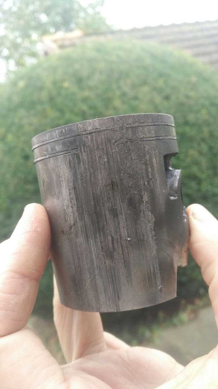

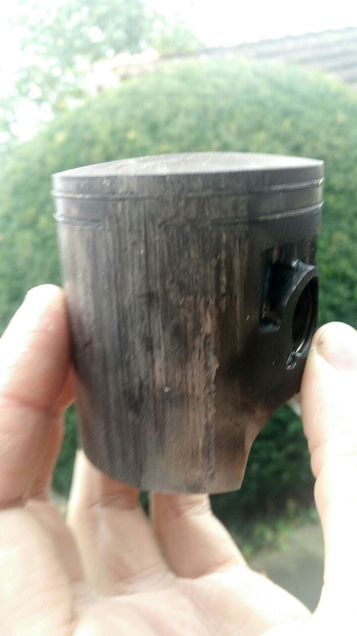

2StrokeTDR125
- Beiträge: 45
- Registriert: 24. März 2015, 15:06

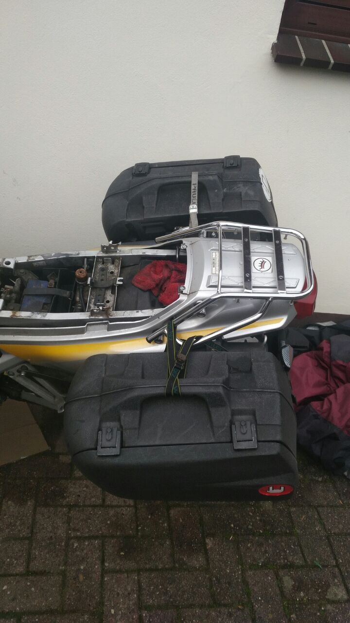

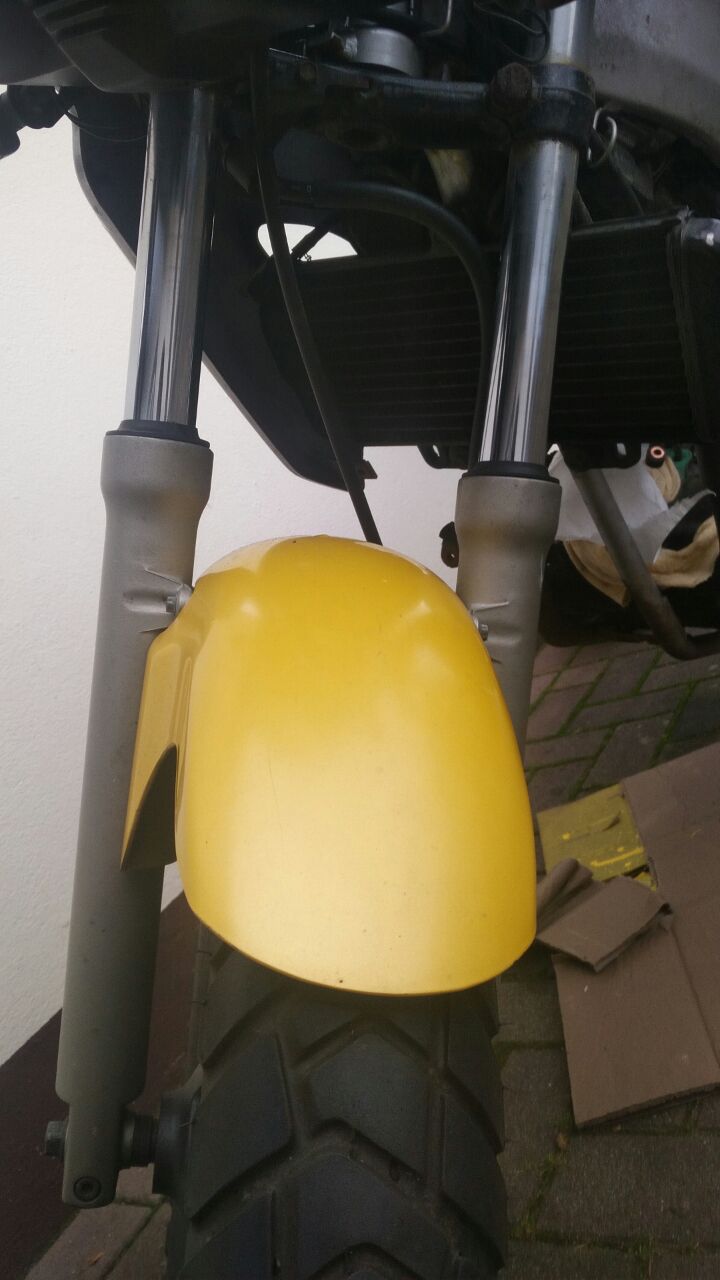

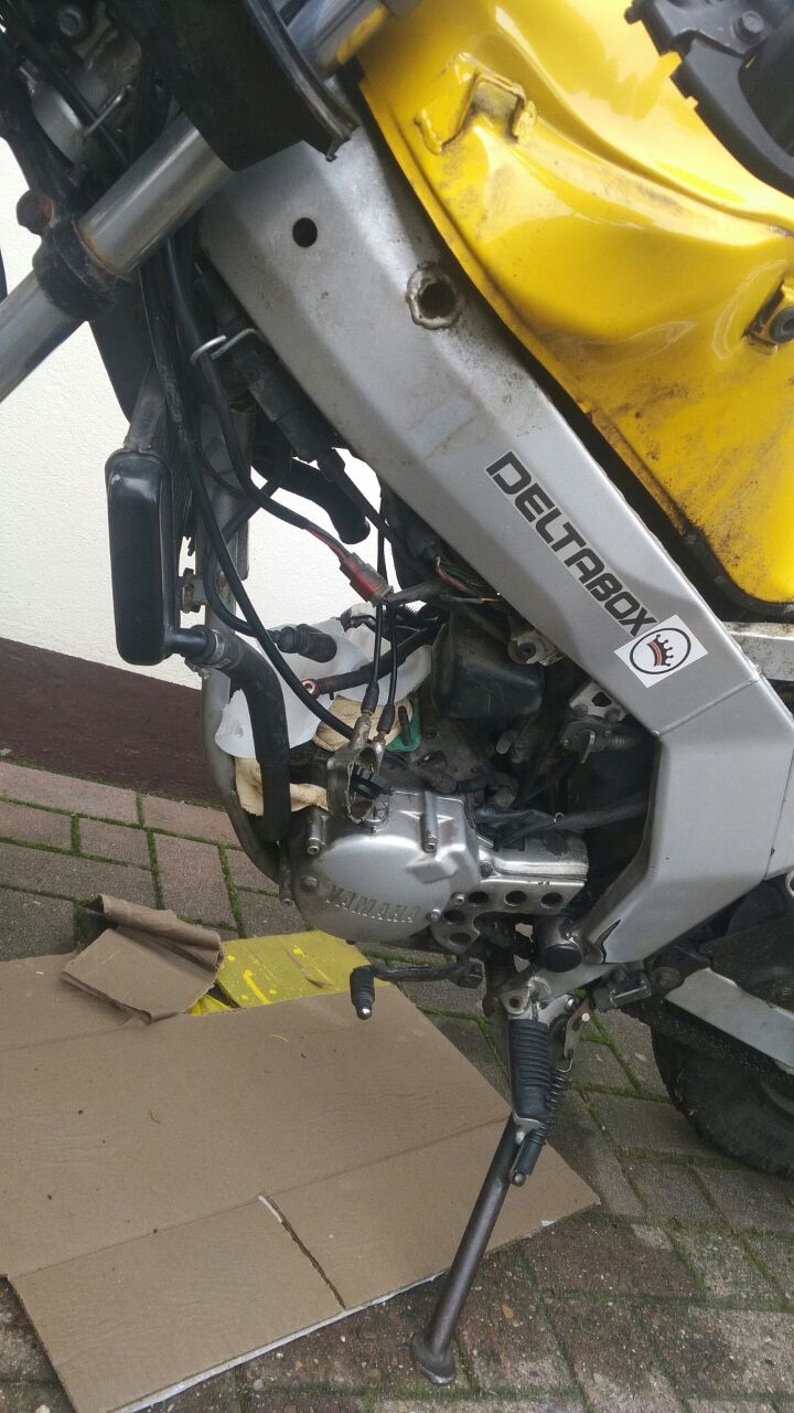

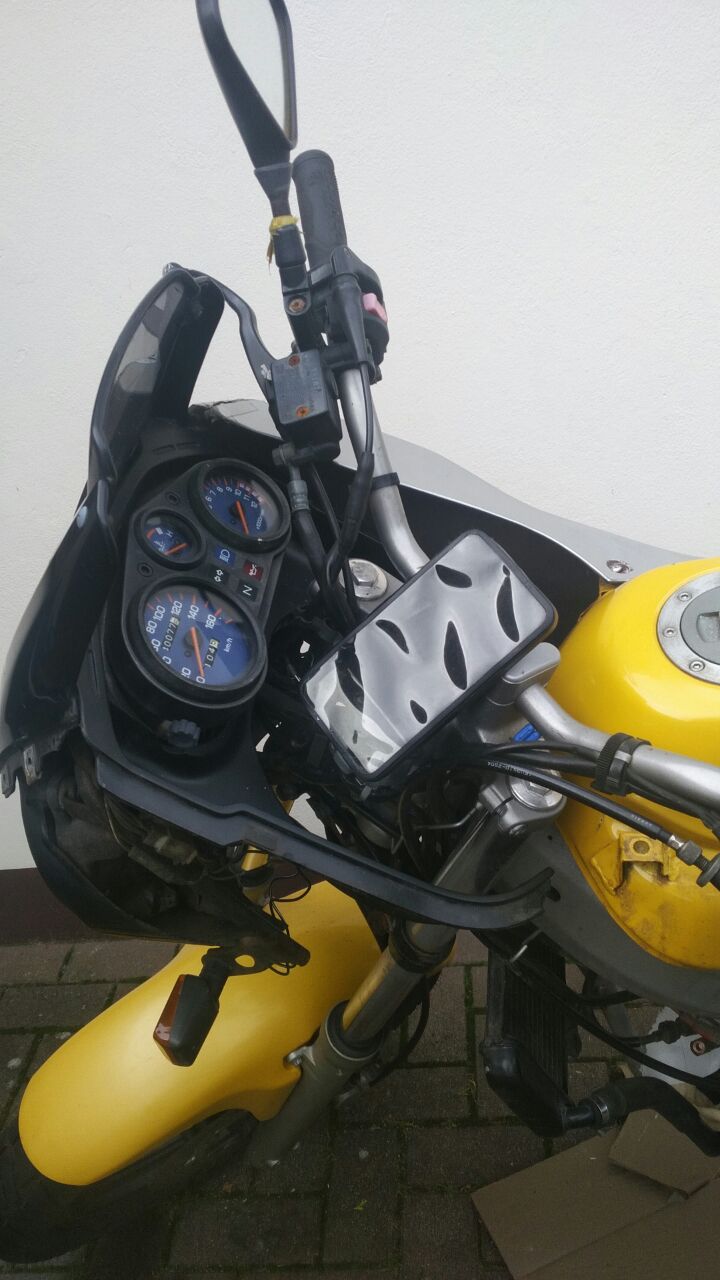

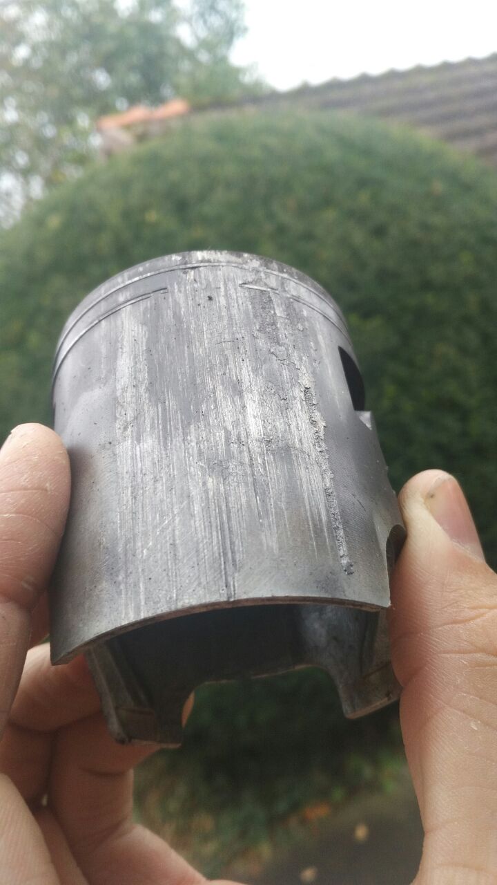

Ich hab vorhin mal ein paar Bilder gemacht wie alles jetzt ausgebaut aussieht.
- zrsazsd.jpg (119.74 KiB) 20019 mal betrachtet
- twaratz.jpg (99.57 KiB) 20019 mal betrachtet
- tsza.jpg (200.05 KiB) 20019 mal betrachtet
- tawza.jpg (82.61 KiB) 20019 mal betrachtet
- tawtzaw.jpg (78.89 KiB) 20019 mal betrachtet
- stgsagd.jpg (108.88 KiB) 20019 mal betrachtet
- rtwatawt.jpg (116.57 KiB) 20019 mal betrachtet
- gsgy.jpg (109.79 KiB) 20019 mal betrachtet
- fsys.jpg (141.39 KiB) 20019 mal betrachtet
- azwt.jpg (104.99 KiB) 20019 mal betrachtet
- Beiträge: 1960
Uih...
Der Motor ist klassisch zu heiß gelaufen und hat blockiert, weil sich der Kolben ausgedehnt hat.
Staune, dass das im 15PS-Modus überhaupt möglich ist.
Da muss massiv Falschluft im Spiel gewesen sein --> Gemisch zu mager, läuft zwar - typisch beim 2-Takter - super geil, aber eben nicht lange... Passiert sonst nur im Konus-Raus-Modus, wenn der Vergaser nicht auf die höhere Leistung angepasst wurde.
Einziger Trost: Sieht nicht so aus, dass Bruchteile des Kolbens im Motorraum RUMgeflogen wären. Insofern bliebe es beim Ersatz des Zylinders und des Kolbens.
Du hast zwar die Zylinderwand nicht fotografiert, aber ich gehe davon aus, dass die so ein Ding mitgekricht hat, dass der Zyli so nicht mehr benutzbar ist....

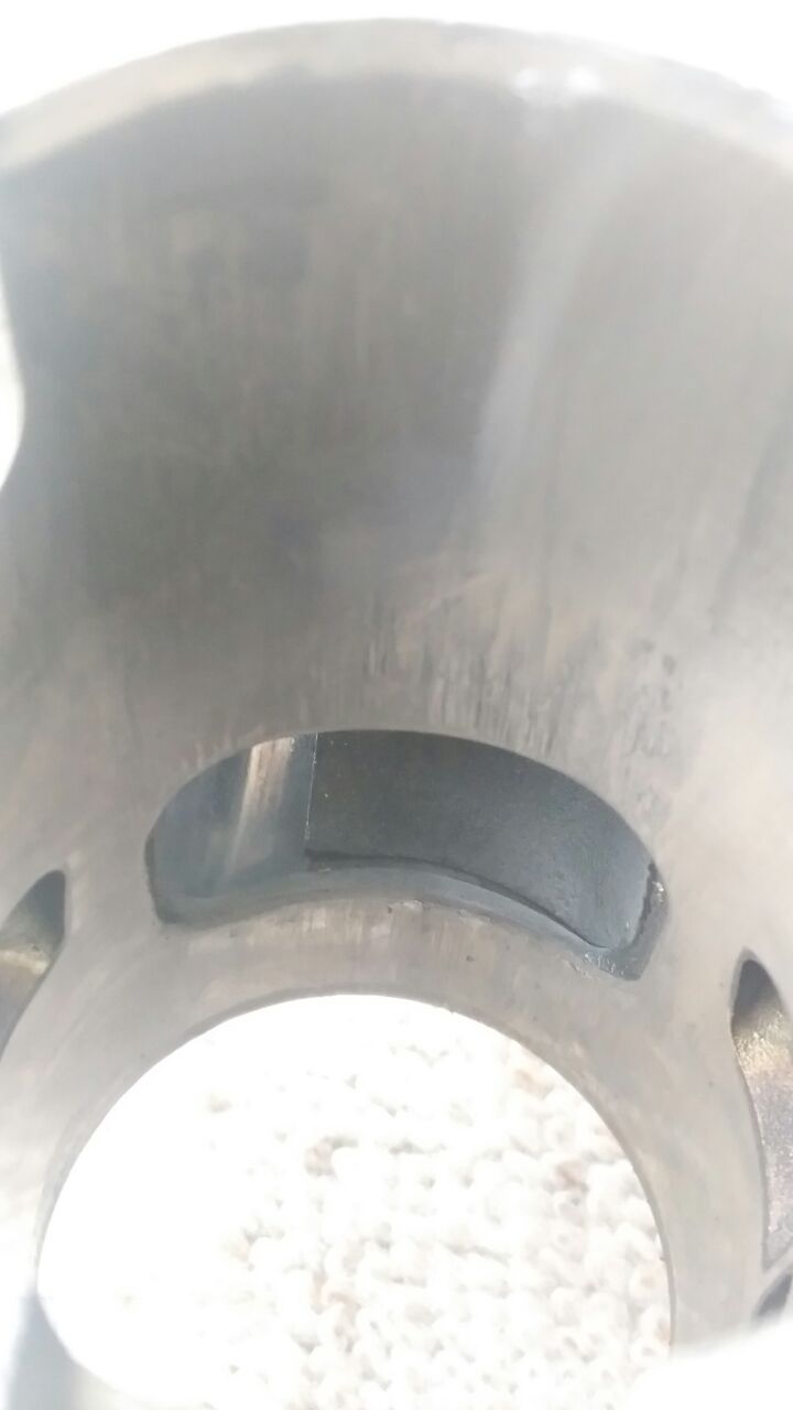

2StrokeTDR125
- Beiträge: 45
Doch ich hab davon auch noch eins
Kann es an der Öl-Pumpe liegen?
Und für mich ist jetzt die Frage, ob ich sie repariere oder sie Defekt verkaufe. Weil ich gerne auf ein A2 Motorrad umsteigen möchte.
- daw.jpg (46.81 KiB) 20000 mal betrachtet
- Beiträge: 1960
So gut wie unbrauchbar, weil total überbelichtet, kann ich nix erkennen...2StrokeTDR125 hat geschrieben:Doch ich hab davon auch noch eins
Keine Ahnung: Hattest Du denn permanenten Verbrauch?Kann es an der Öl-Pumpe liegen?
Das Schadensbild ist eher eindeutig in Richtung "zu heiß gelaufen", eigentlich recht typisch...
Ob mal mehr oder weniger Öl gefördert wird, ist nicht soooooo relevant (das macht sogar den Vorteil einer ÖlPu aus, dass nicht Unmengen von Öl im Spiel sind), es ist immer ein gewisser Vorrat im Kurbelgehäuse vorhanden, sodass es keinen plötzlichen Ölabriss wie beim 4Takter gibt.
Normalerweise müsste die Ölwarnlampe sich alle 5-7 Tankfüllungen melden und das Auffüllen des Vorratstanks anmahnen...
Keine Ahnung, wie das bei Dir in der Vergangenheit war, hast hier nix von erzählt...
Ich würde den Wert bei ungefähr 350-400 eintakten, weil der Käufer ein "faules Ei" bzw. eine Bastelbude erwerben wird.Und für mich ist jetzt die Frage, ob ich sie repariere oder sie Defekt verkaufe. Weil ich gerne auf ein A2 Motorrad umsteigen möchte.
Ob Dir das genug ist? Keine Ahnung...
Meist ist es sinnvoller, den Motor instand zu setzen, dann läge der Straßenpreis vielleicht bei ca. 800,-
