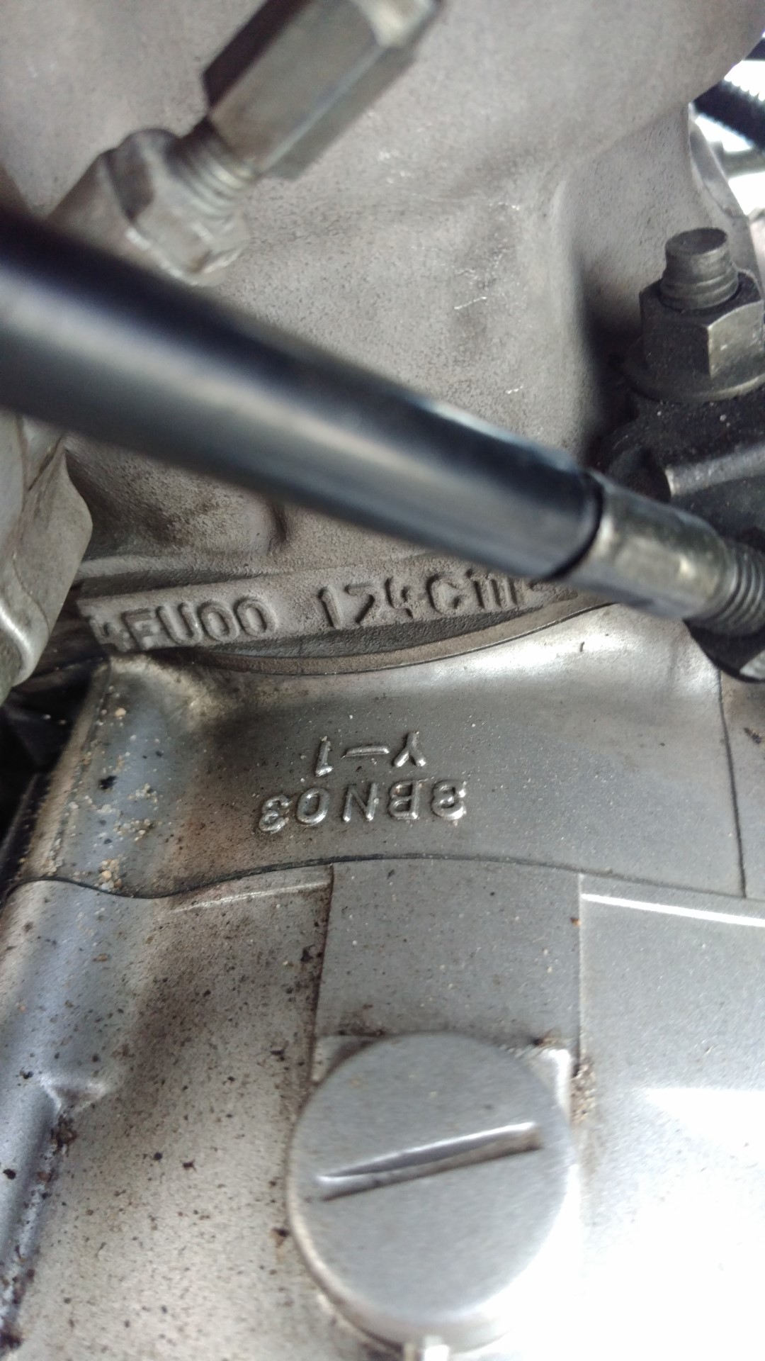

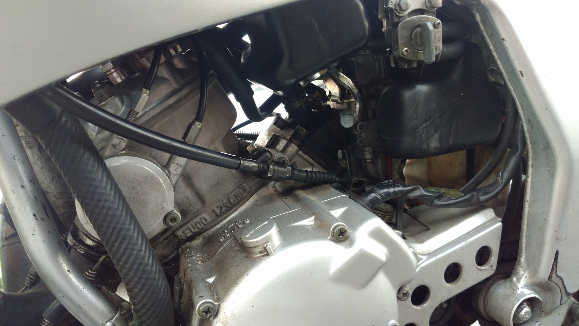

Hallo erstmal - bin erst seit 2 Wochen im Besitz einer TDR nach jahrelangem leidenschaftlichen Fahren von 50cc 2Takt-Dosen auf meinem Arbeitsweg :)
Nun möchte ich gern von euch wissen, an was es liegen kann, dass meine TDR nur bis ca 9000 Umdrehungen dreht - es ist eine Arrow Komplettanlage (ja die passende und entdrosselte ohne ABE) installiert - weiters habe ich die Auslasssteuerung kontrolliert und bei eingeschaltener Zündung ist der Auslass komplett offen - sollte passen?
Was die ganze Sache interessanter macht - Vorbesitzer hat neuen Motor einbauen lassen welcher erst 5000 km runter hat und sehr toll und ruhig läuft - Motornummer B03BN - die TDR an sich ist/war eine einzelgenehmigte TDR-125-4GX-KAT, was meiner Recherche nach eine aus Frankreich? importierte ist. Eingetragen ist sie übrigens mit 7 KW im Zulassungsschein.
An die Experten - was kann die Maschine noch drosseln im Fall? Ritzel ist original also 16 und sie schaffts so auf 110 Kmh - wie gesagt Krümmer ist Arrow und offen :) :roll:
Danke für eure Expertise!

Anhang: Bilder von TDR an sich, Motor Detailaufnahme, "Motorraum"

Ansonsten schaut Dein Motor recht ok und normal aus: Das Gehäuse (unterer Teil mit KW-Raum und Getriebe) ist in Bezug auf die Rumpfform immer gleich, es ist eine einstellbare ÖlPu eingebaut, Zylinder ist ein 4FU, also nikasilbeschichtet. Wäre noch interessant, ob der Zylinderkopf vielleicht eine größere Kalotte hat (geringere Verdichtung, weniger Leistung), dazu müsstest Du das Ding aber demontieren und auslitern (hab im Forum mal ne Anleitung dazu geschrieben).
