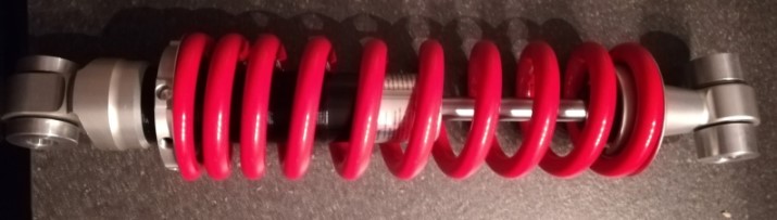

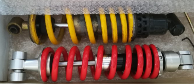

So lang hat`s gedauert. Heute ist das neue Federbein angekommen. Schaut auf den ersten Blick ganz gut und sauber aus.
Hatt jetzt zwar keine ABE aber immer noch besser als mit dem alten rumzufahren. Die Daten vom Federbein werden jetzt in die Zentrale geschickt und eventuell wird noch eine ABE erstellt.
Werd mich morgen mal an den Einbau machen und dann berichten.

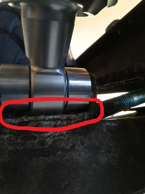

Einbauversuch Fehlgeschlagen. Das Dämpferauge ist zu dick. Jetzt geht die Schraube nicht rein
Gleich mal Reklamieren und abwarten.
- IMG_20190320_162718.jpg (55.27 KiB) 17355 mal betrachtet

Moin,
ist das viel zu dick?
Gruß Kay
