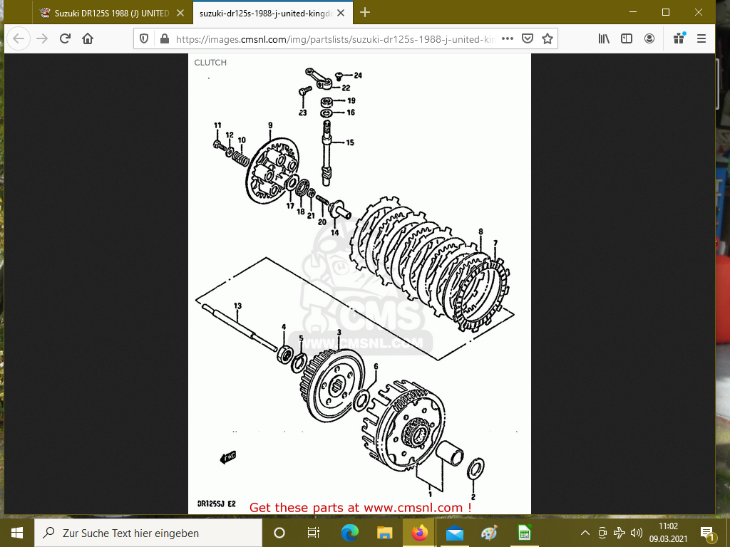

freeyourminds hat geschrieben:Die Beläge und Scheiben haben bei gezogener Kupplung ca. 3mm Spiel.
Wenn die Reib- und Stahlscheiben alle im Sollmaß sind, und die richtigen Stückzahlen vebaut sind, kann bei gezogener kupplung kein Spiel an den Lamellen sein!
Dann kann es mMn doch nur an dem Ausrückmechanismus liegen!
Länge Gewindestift # 20 ok? Einfach mal ne längere reinschrauben und damit testen1
Länge Ausrückstange # 13 ok?
Ausrückhebel # 15 unten ausgenudelt?
Hoffe du hast Erfolg bei der Fehlerfindung
LG hp
