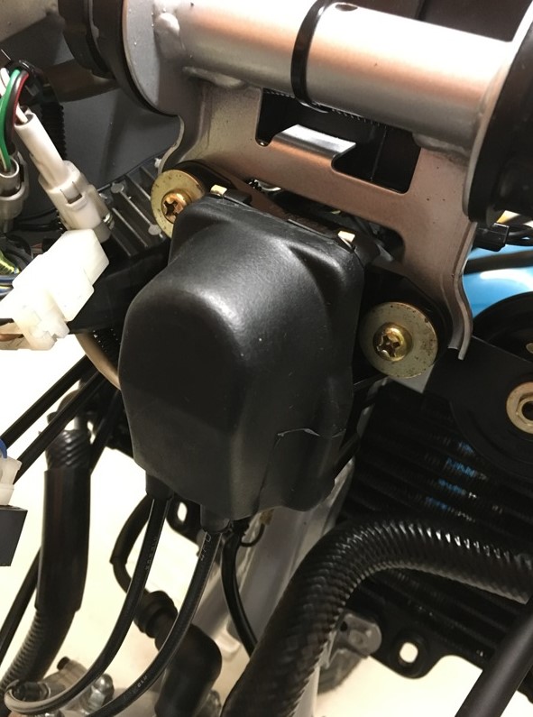

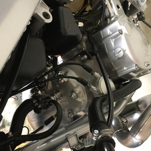

Die sich im Zylinder befindliche "Walze" wird von einem Stellmotor (bzw. Aktuator) gedreht,
dieser Aktuator sitzt vor / unter dem Luftfilterkasten unter dem Tank und überträgt seine
Drehbewegung mittels 2 Seilzügen auf die Walze.

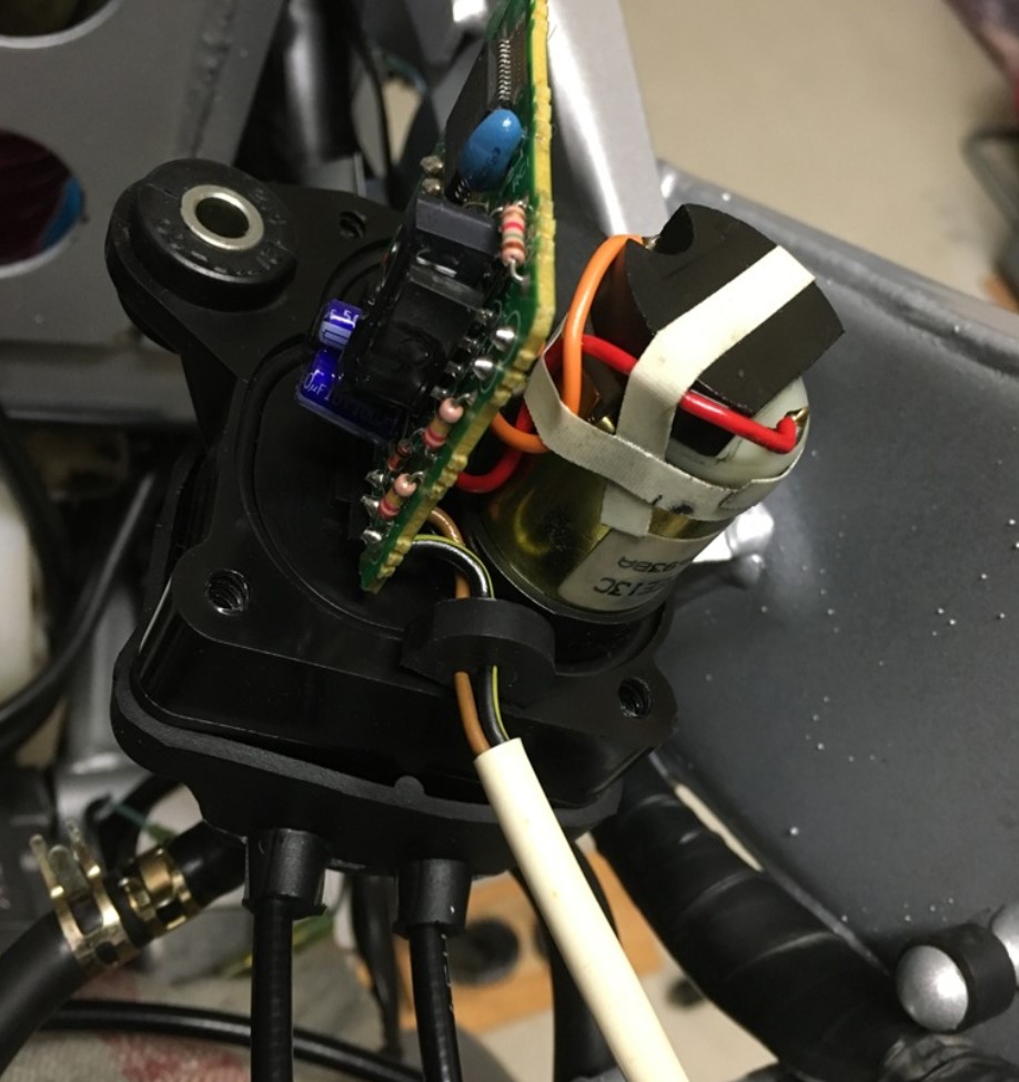

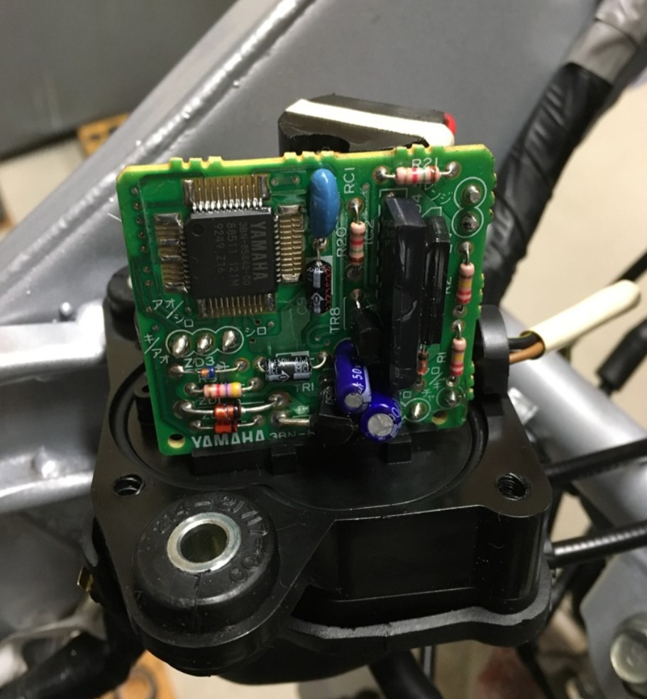

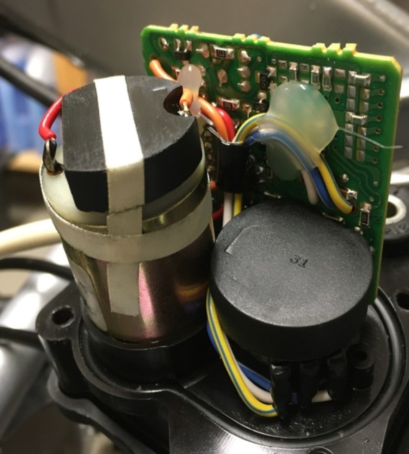

*) Der Aktuator (bei der 4GX!):
Man kann den Aktuator sehr einfach zerlegen, darin befindet sich:
=> ein12V Gleichstrommotor (der Antrieb)
=> ein Potentiometer (zur Lagerückmeldung)
=> das Getriebe
=> die Lageregelungsplatine
Die Walzenposition wird bei unseren Systemen NUR über die Motordrehzahl verändert, im unteren
Leerlauf (etwa 1500rpm) muss die Walze geschlossen sein, die Auslassoberkante steht also tief.
Bei etwa 6000rpm beginnt sich die Walze langsam zu öffnen, und bei etwa 8000rpm muss sie dann komplett geöffnet sein.

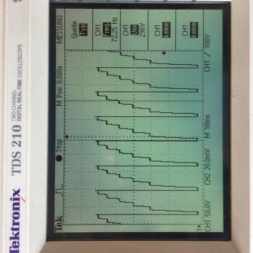

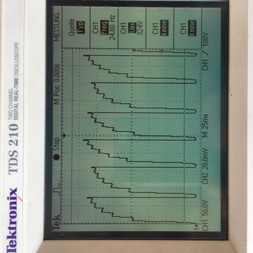

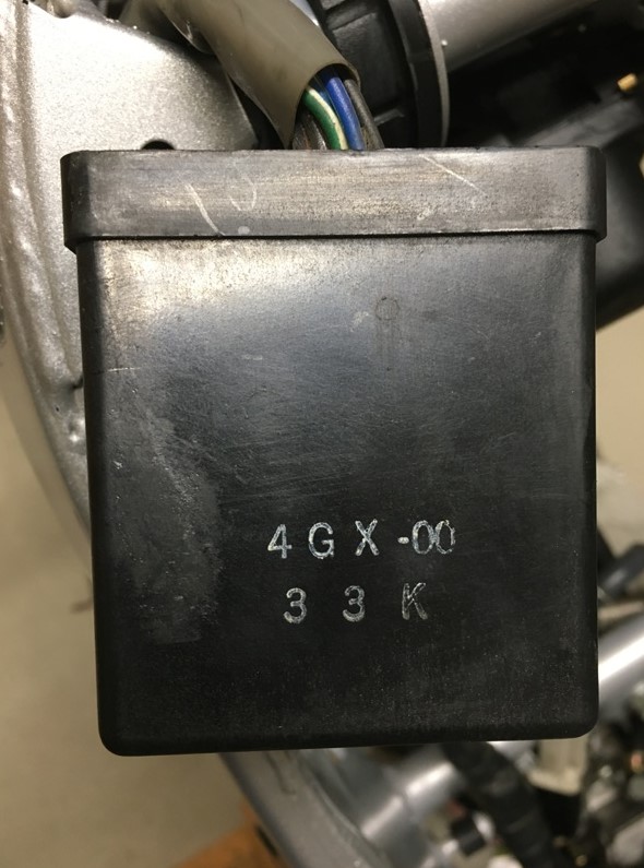

Der Aktuator macht die Lageregelung bei der 4GX selbst, die Sollwerte für die Walzenposition (die Kennlinie) sind nur im Aktuator
hinterlegt. Die Eingänge zum Aktuator sind die Spannungsversorgung (+12V und Masse) UND ein Drehzahlsignal von der CDI.
Der zur 4GX passende Aktuator hat also 3 Anschlüsse.

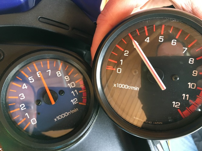

Dieses Drehzahlsignal scheint bei den mit CDIs ausgerüsteten Yamahas immer ähnlich zu sein, das Signal bei meiner RD350er 1WT schaut gleich aus.

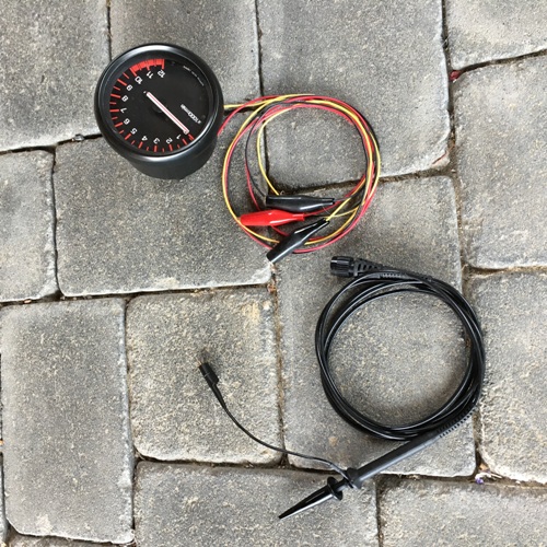

Weil ich ja gern mal was ausprobiere hab ich einen elektronischen DZM von der 1WT mal testweise an die 4GX geklemmt, und das Ding geht.
Einziges Manko: die TDR hat auf dem Polrad einen Puls pro Umdrehung, die RD 2 Pulse (weil 2 Zylinder).
Dadurch zeigt der 1WT DZM nur die halbe Motordrehzahl bei der 4GX an, aber zum generellen Funktions-Check ist das auch ok :D

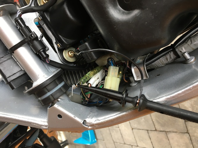

Hinweis: das Drehzahlsignal hat ordentlich Dampf drauf, ich bin da mit dem Tastkopf drangegangen.
Mit den Fingern greif ich da nicht hin, das macht mehr als munter...!!

Aktuatorposition, vor/ unter dem LuFi unter dem Tank
Stellmotor Position.jpg (96.85 KiB) 10422 mal betrachtet
die Lageregelungsplatine im Aktuator
Platine im Aktuator.jpg (148.6 KiB) 10422 mal betrachtet
Der Aktuator, Bild 1
Der Aktuator, Bild 2
Der Aktuator, Bild 3
die CDI, schickt die Drehzahlinfo an den Aktuator
4GX CDI.jpg (99.09 KiB) 10422 mal betrachtet
PowerValve Position am Zylinder + Seilzüge
Drehzahlsignal im unteren Leerlauf
Drehzahlsignal bei höherer Drehzahl
DZM Vergleich :-)
DZM Vergleich :-)

.. wo hab ich gemessen ..
.. womit hab ich gemessen ..

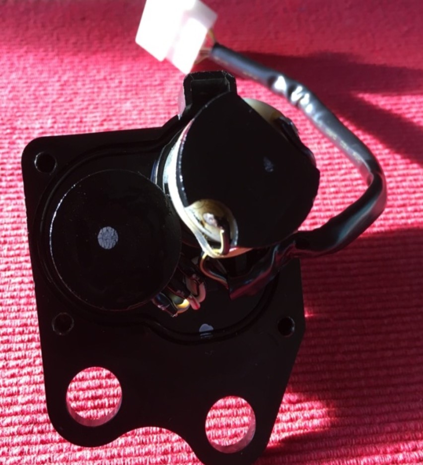

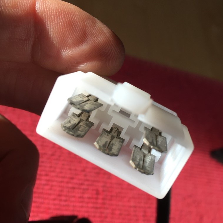

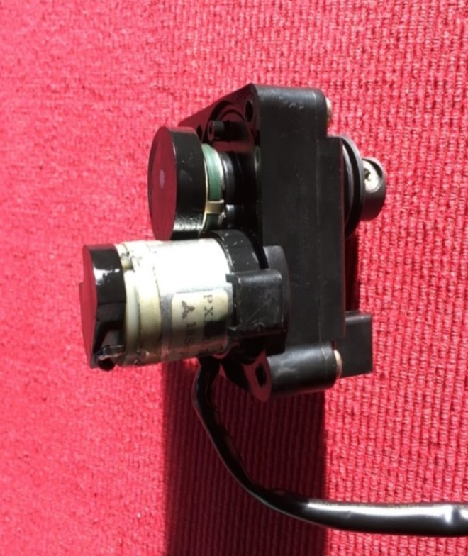

Der erwähnte RD350 1WT Stellmotor / Aktuator sieht so aus-
ist 5polig, weil 3x Poti und 2x Motor:
1WT YPVS Stecker.jpg (72.79 KiB) 10421 mal betrachtet
1WT YPVS Aktuator_1.jpg (134.11 KiB) 10421 mal betrachtet
1WT YPVS Aktuator_2.jpg (122.98 KiB) 10421 mal betrachtet
