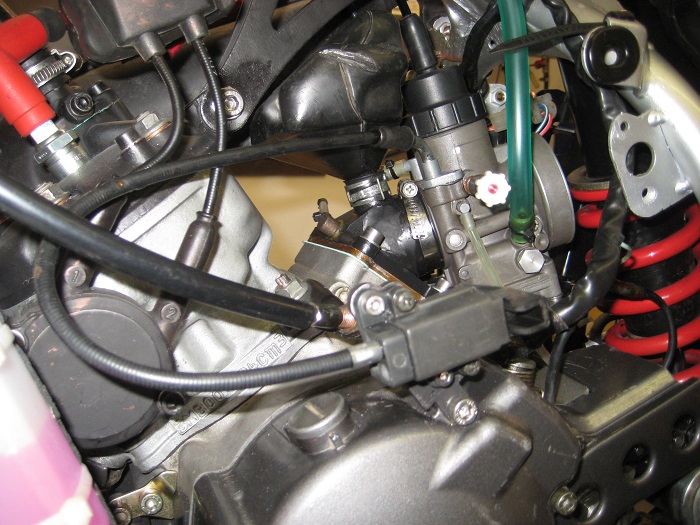

Also, die Choke Bedienung fand ich auch ziemlich fummelig, sogar beschi.... und hab sie wie folgt abgeändert:
- kompletter Choke von ner TZR 125 besorgt
- kleine Aluplatte angefertigt, Choke darauf angeschraubt und dann am Gehäusedeckel mit angeschraubt.
Jetzt saubere und einfache Bedienung auch während der Fahrt möglich.

Du hast aber nen anderen Vergaser...suzi0177 hat geschrieben:Jetzt saubere und einfache Bedienung auch während der Fahrt möglich
Einzige Variante wäre noch, wenn es die TZR auch mit nem TM28ss gegeben hätte, könnte vielleicht sein, ist nicht mein Spezialgebiet
Re: Chokehebel zu Chokezug - geht das?
Hey Schubsi,schubsi hat geschrieben:Du hast aber nen anderen Vergaser...
das sollte auch nur als Umbau Vorschlag dienen.
Aber mein Chokehebel und Zug is von ner TZR 4FL, die den TM 28 SS ab Werk verbaut hat. Lediglich der Choke Kolben von TM auf Dellorto wurde ausgetauscht. Passt also P&P bis auf die Alu Befestigungsplatte zur Befestigung am Gehäusedeckel.

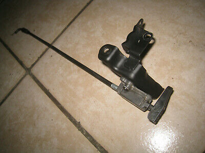

Hey Schubsi,schubsi hat geschrieben: Spendierst Du uns noch ein Foddoh vom anderen Ende des Chokezuges? Hast Du eine von der 4FL übernommene Griffarmatur, wo der Chokehebel integriert ist o. ä.?-==[Schubsi]==-
anbei ein Foto vom kompletten TZR Bowdenzug mit Hebel Mechanik und dem anderen Ende mit dem ca. 2,5mm Nippel wo der Choke Kolben befestigt/betätigt wird.
Eine Griffarmatur oben am Lenker mit Choke Mechanik hat die TZR nicht, der Choke is mittels einem Halteblech am oberen Hauptrahmen befestigt.

Ach so, verstehe, vielen Dank fürs Foto, Bilder sagen eben immer mehr als 1000 WorteEine Griffarmatur oben am Lenker mit Choke Mechanik hat die TZR nicht
Ich habe schon einige Chokesysteme gesehen, bei denen man einige Male nachstellen musste, daher war der Hebel dann in der Nähe des linken Griffs positioniert und konnte mit dem Daumen und/oder Zeigefinger gut justiert werden. Das braucht man beim TM28SS nicht, weil dieser entweder ON oder OFF ist, eine Mittelstellung ist nicht vorgesehen, denn das Choke-Gemisch (ja, Gemisch, nicht nur zusätzlicher Sprit) ist optimal konfiguriert, um den Kaltstart zu meistern und auch die ersten paar hundert Meter, danach einfach aus das Ding und dann gehts mit Normalmischung schon sehr gut.
Eine Choke-Betätigung am Lenker wäre durchaus neckisch gewesen, aber nicht wirklich unbedingt nötig...
