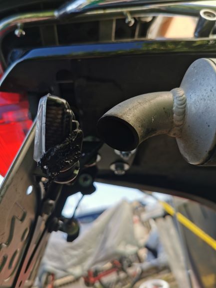

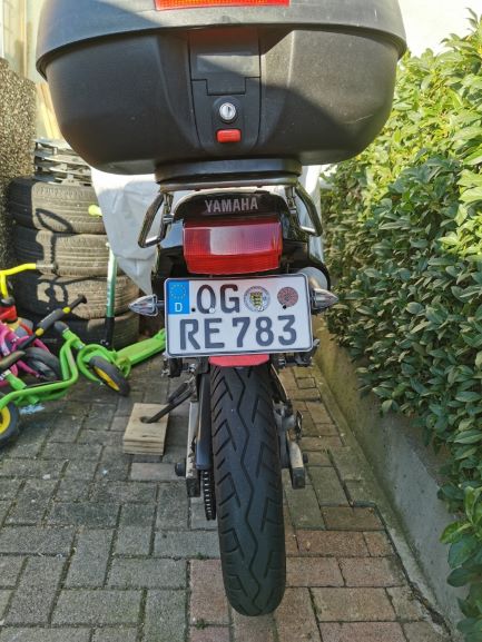

So. Heute mal dazu gekommen die blinker umzubauen. Erst mal neues relais rein, sprich last unabhängiges. Danach alle blinker angeschlossen, und getestet, und siehe da alles funktioniert wie es soll. Also auch die blinker kontrollleuchte macht genau das was sie soll. Sprich ich habe keine LED blinker.
Habe dann auch den kurzen Kennzeichenhalter verbaut und alles schön zusammen gebaut. Dann ne kleine runde von 40 km gedreht, alles bestens. Zuhause in den Hof rein, und sagt meine Frau. Schatz warum sieht der blinker am Auspuff da hinten so komisch aus. Sprich er ist durch den kurzen Kennzeichenhalter zu nah an dem Abgasstrom. Mal schauen wie ich das gelöst bekomme, damit es optisch auch nach was aussieht.

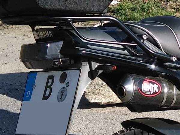

Sehr merkwürdig! Wie kommt es, dass Du Blinker, die üblicherweise mit 20W befeuert werden (damit man davon auch was sieht), durch solche mit 3 Watt ersetzt? Sooo viel stärker sind Halos nicht, dass sie "genauso hell" leuchten könnten...
Hatte auch mal Halos, das waren IIRC 11W...
Apropos "optisch": Dann lass mal sehen! :wink:
Wundert mich, dass es ein "Problem" mit dem ESD gibt...
Ich hab jene (LED, getönt = herrlich unauffällig 8) ) montiert, die gibts für vorne in "kurz" und hinten in "lang"
https://www.ebay.de/itm/401775425962
Die getönte Heckleuchte gibts da bei dem Händler übrigens auch, das ist eine von der TDM 850, baugleich bis auf die Steckverbindungen, das ist aber kein Problem...

Also bei den Blinkern handelt es sich um diese hier.
https://www.ebay.de/itm/HALOGEN-BLINKER ... SwVcFdPrF8
Von der Helligkeit her finde ich es OK. Wohl stört es die Rennleitung auch nicht, denn die sind mindestens eine viertel Stunde hinter mir her gefahren.
IMG_20210228_090531_resized_20210228_092508303 klein.jpg (63.53 KiB) 134731 mal betrachtet
IMG_20210228_090547_resized_20210228_092508467 klein.jpg (34.41 KiB) 134731 mal betrachtet
Man sieht es ja gut im vergleich zu deinem Heck @Schubsi, dass bei mir jetzt die Blinker weiter unten sitzen. Deshalb auch das Problem mit dem ESD.

3W kommt mir auch wenig vor selbst die Kellermannblinker hatten bzw. haben 6W wenn ich mich nicht täusche. Da müsste ich mal nachsehen in irgendeiner Kiste liegen die bestimmt noch.
@Schubsi: was du so unauffällig und kurz nennst hab ich schon am Motorrädern ausgetauscht weil mir das zu groß war, im Vergleich zu den Orginalen stimmt es aber da ist ein Led-Blinker gerade mal so groß wie der Arm.
Ich würde die Blinker weiter nach oben setzen dann kann eigentlich nichts mehr passieren oder noch kleinere montieren.

Ja das mit nach oben setzen hatte ich auch schon im Sinn. War auch gerade nochmal draußen und mal gemessen. Werde mir 2 Stahl Plätchen machen 5cm lang 2 cm breit und 0,5 stark, dann bin ich ca Oberkante nummernschild und damit über dem Auslass des ESD und sollte damit keine probleme mehr haben. Theoretisch zumindest :lol:

Ralf83 hat geschrieben:... bei mir jetzt die Blinker weiter unten sitzen. Deshalb auch das Problem mit dem ESD.
hab gestern auch meine Blinker hinten, mit den org Yammi Haltern, montiert und an dein Problem gedacht.
Bevor du dir Halter selbst anfertigst schau mal hier:https://www.ebay-kleinanzeigen.de/s-anz ... -306-18982
da werden die Yammi Halter als gestrahlt und beschichtet für 8,- Euros angeboten.
Re: Blinker Umbau
Ralf83 hat geschrieben:Nummernschild Beleuchtung?
Wie original und mit E-Nummer...
Ralf83 hat geschrieben:im vergleich zu deinem Heck @Schubsi, dass bei mir jetzt die Blinker weiter unten sitzen.
Meine Montage erfolgte in den original-Löchern.
fym hat geschrieben:unauffällig und kurz nennst hab ich schon am Motorrädern ausgetauscht weil mir das zu groß war
:lol: Ja, man kanns auch auf die Spitze treiben, klar...
Ich fand die Dinger (nicht die Carbon, standard schwarz) passend, haben ein plausibles E-Zeichen und sind schick und gut sichtbar, das war mir wichtig...
