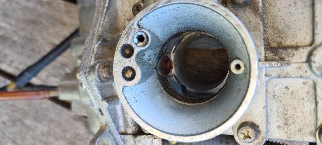

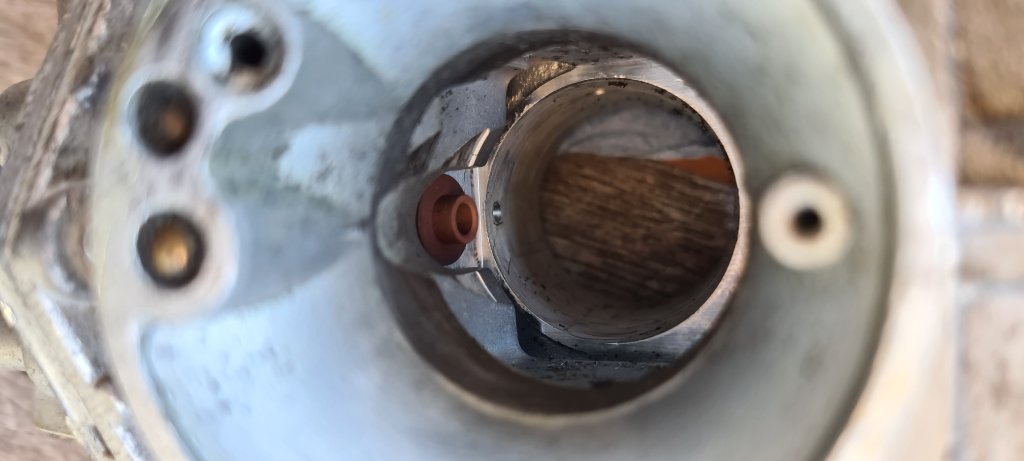

Habe nun den Vergaser ausgebaut, sind wie schon gedacht, kleine Schaumstoffpartikel zu sehen.

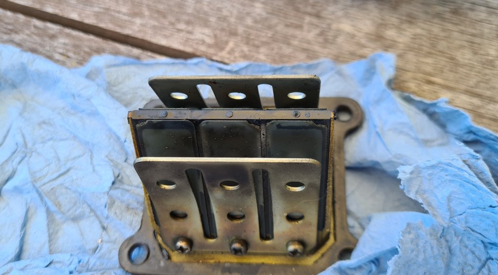

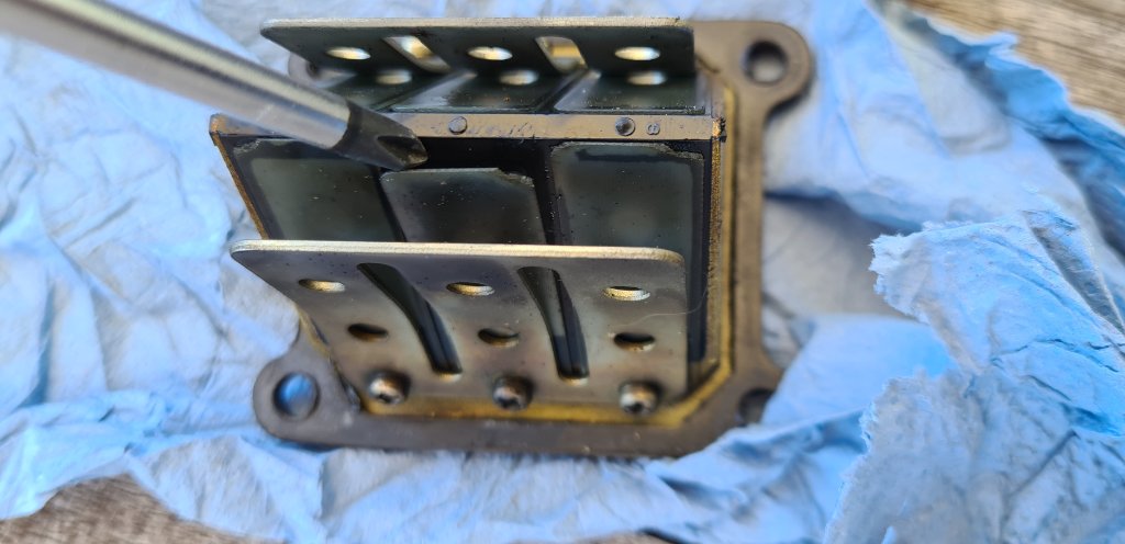

Außerdem habe ich dann mal die Membrane ausgebaut, Original sollten diese doch aus Metall sein oder? Sieht eher wie GFK aus, wurden also wohl schonmal getauscht. Außerdem sind Ecken abgebrochen. Habe jetzt mal welche aus Carbon bestellt. Sind 1. Erheblich schneller da, 2. kosten die nur 1/3.

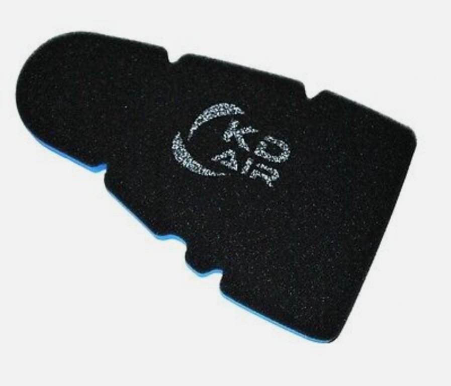

Eine Grundsätzliche Frage hätte ich aber doch noch. Obwohl ich einen 0815 Luftfilter bestellt habe, kam ein Sportluftfilter. Habe hier und auch in DT Foren gelesen, das man dann bei der Vergasereinstellung aufpassen sollte.
Habe beim reinigen keine der Einstellschrauben verstellt. Sollte ich trotzdem auf etwas achten oder ist alles so gut wenns vorher lief?

Habe von allen Sachen Bilder gemacht, aber nicht vom Filter.
Sieht aus wie dieser hier, nur das der Hersteller kleiner aufgedruckt ist, weiß aber gerade nicht mehr obs auch KD Air war:
Screenshot_20220701-233412_Samsung Internet.jpg (54.09 KiB) 22299 mal betrachtet
Aber definitiv 2 Schichtig, oben dunkel unten blau.
Habe das Luftfilteröl von meinem K&N Luftfilter fürs Auto verwendet.

#Sportluftfilter. Habe hier und auch in DT Foren gelesen, das man dann bei der Vergasereinstellung aufpassen sollte.
Die originalen von Yamaha (oder auch Aftermarket) sind einfache Schaumstoffe, die aber in der Regel eingeölt geliefert wurden. Die moderneren 2-schichtigen "Spocht-LuFi" sind in der Regel trocken !!!
#Habe das Luftfilteröl von meinem K&N Luftfilter fürs Auto verwendet.
Der PKW-K&N dürfte vermutlich ein Baumwollfilter sein? Dessen Filteröl ist wahrscheinlich* suboptimal, aber lieber "sowas" drauf als furz-trocken ... 8)
*Hab selbst nen DNA-Baumwollfilter und dessen Öl ist deutlich weniger klebrig als das, welches ich für den TwinAir verwende, das wahr - glaube ich - Motul vom Götz (verdammt lang her), bin mir aber nicht sicher, so ne Dose hält ja ewig...

Hatte gelesen, das man Motoröl zum einölen nehmen soll, hat mir irgendwie nicht so zugesagt :mrgreen: deswegen das K&N Öl. Und ja müssten Baumwollfilter sein.

Den original Filter soll man laut Handbuch nach dem auswaschen wieder mit Zweitaktöl benetzen.

# Also muss ich da nichts bzgl. Luftfilter und Vergaser/Verbrennung beobachten wenn ich nichts verstellt habe?
Keine Ahnung, wie gut Du nun den Vergaser gereinigt hast... Wenn da was vergessen wurde, kann das immer noch Einfluss auf das Gemisch nehmen.
Wenns nur um die Verwendung des "Schocht-LuFi" geht, noch mal: die meisten haben den einfach furz-trocken eingebaut und dadurch ein zu mageres Gemisch provoziert. Mit ordentlichem Filteröl drauf (@fym: die Variante mit 2T-Öl kenne/kannte ich noch nicht) ist der Filter wieder weniger leicht durchlässig - so wie das original - und dann passt das vom Verhältnis her wieder einigermaßen. Der Unterschied zwischen geöltem Spocht-LuFi und geöltem Standard ist nur marginal, das ÖL ist IMHO der ausschlaggebende Punkt was die effektive Filterung (und somit mehr Widerstand für die angesaugte Luft) angeht. Der trockene LuFi verhindert lediglich, dass Kieselsteine und gebrechliche ältere Damen im Ansaugtrichter landen...
Re: TDR 125 5AN während fahrt ausgegangen -> geht nicht mehr an
Verfasst: 3. Juli 2022, 21:10
@schubsi: genau so steht es im Handbuch der TDR unter Wartung. Auswaschen mit Lösungsmittel und danach mit 2T-Öl benetzen.

# Auswaschen mit Lösungsmittel und danach mit 2T-Öl benetzen.
Das stimmt, hab das eben mal nachgelesen!
Im Bucheli 5220 auf Seite 24 schreibt man von Motoröl, wobei 2T-Öl mit Motoröl gleich zu setzen ist, es verleitet aber schon dazu, zum "Standard-Öl" zu greifen, nicht unknifflig! :wink:
Ich schau später mal nach, von welcher Sorte mein Filteröl nun wirklich ist, blau ist es (das Öl, nicht die Dose) und höllisch klebrig. Das habe ich damals beim Götz in Prenzlberg (Kopenhagener 20 Hinterhof) gekauft, da gabs noch persönlichen Service, das waren noch schöne Zeiten!!!
