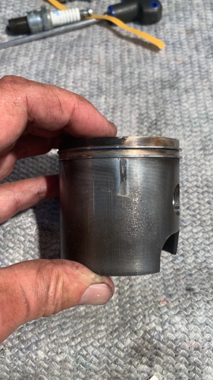

bitte schaut euch das Kolbenbild (Marke Athena) mal an, nach nur 5.000 KM
Qualität Athena
Qualität Athena

Au weia...
Na, da hatte sich wohl noch ein Bröckelchen Kolben oder Kolbenring von einem früheren Schaden im KW-Innenraum niedergelassen und war nun der Meinung, sich in den Brennraum begeben zu wollen, um dort noch mal einen Folgenschaden zu verursachen...
Passiert leider häufiger und ist nur mit sehr viel Aufwand vermeidbar (Block spalten und alles penibel begutachten/reinigen, machen die wenigsten)...
Spendierst Du noch mehr Fotos oder gibts ansonsten nix zu sehen (Zylinderwand?)?

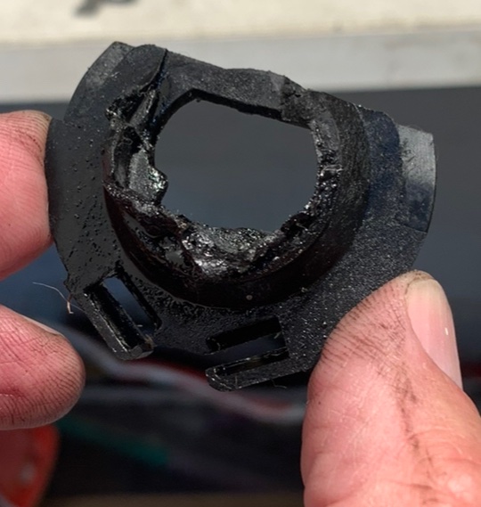

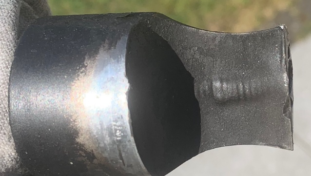

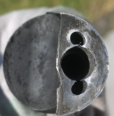

am Zylinder sieht man einen kleinen nicht fühlbaren Strich.
Außerdem war die Schraube der Powerwalze lose und das Pulley abgeschmolzen.
Das Problem hatte ich schon mal, damals hatte ich das Gewinde eine Nummer größer geschnitten und eine neue passende Schraube verwendet.
Hat wohl auch nicht geholfen, leider kann ich zur Zeit keine neue Walze im Netz finden.
Eigentlich müsste da eine Aluschraube rein, wegen der Unterschiedlichen Ausdehnung.
Meine Messungen ergaben, das der Kolben am UT die Einlasskanäle 3 mm verdeckt, wobei die Fussdichtung 0,5 mm dick ist.
So müsste jetzt eine 2 mm Fussdichtung eingebaut werden und der Zylinderkopf um 2 mm geplant werden.

Du hast ein Temperaturproblem: Zu hohe Hitze am Auslass, Erstaunlich, dass nicht noch mehr kaputt gegangen ist.
Ich tippe auf extrem mageres Gemisch in Verbindung mit spätem ZZP.

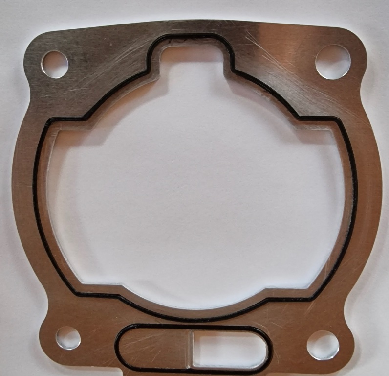

Die Quetschkante habe ich mit 1.2 mm ermittelt, scheint mir ein guter Wert zu sein.
Die gelieferte 2 mm Zylinderfussdichtung von der Carbonwerkstatt war ungeeignet, unter Druck gibt sie stark nach.
Ich bemühe mich nun um einen Spacer aus Aluminium in 3 mm.

Ich habe zunächst die Dichtung zum vermessen eingebaut, einen Gummilippe hatte die 2 mm Carbonwerkstatt Dichtung nicht.
Natürlich gehört beim Einbau flüssiges Dichtmittel dazu, nur erwarte ich nicht das dadurch der Zylinder höher kommt.
Ich brauche einen 3 mm Aluminium Spacer, Racing Grün will mir einen anfertigen, mit diesem Spacer und der originalen Athena Fussdichtung 0,5 mm stark gibt der Kolben im UT Bereich dann die die Einlass Kanäle zu 100% frei.

Hui, das war ein klassisches Missverständnis: Du hattest den Zylinder probeweise montiert und dabei wurde die Dichtung zu stark zusammen gepresst, ich jedoch hatte interpretiert, die Dichtung dichtet nicht und es kommt zum Druckverlust im KW-Raum...

Bezüglich des Hitzeproblems muss Du unbedingt auch noch was machen: Die CDI nimmt den ZZP bei Höchstleistung/Resonanz zurück (= verschiebt Richtung SPÄT), was grundsätzlich richtig ist. Bei 15 PeSen Leistung (mit Konus) passiert danach aber auch nicht mehr viel. Mit offenem Krümmer gehts aber oberhalb 7500 U/min weiter, mehr Leistung = MEHR HITZE = mehr Abgasgeschwindigkeit = die Verbrennung findet nicht korrekt im Brennraum statt sondern verlagert sich leicht aus dem Auslass heraus und das alles nur deshalb, weil die Std-CDI den ZZP so weit Richtung SPÄT verschiebt.
Das geschmolzene Stellrad der PW ist ein eindeutiges Zeichen, dass da zu viel Hitze entsteht! Auch die PW selbst dürfte den "normalen Temperaturverhältnissen" standhalten, die bei Dir aufgetretenen Probleme sind mir fremd! Diese Hitze lässt sich IMHO nicht einfach durch eine größere HD in den Griff bekommen... 1-2° mehr Frühzündung wären vielleicht (!) schon hilfreich, z. B. durch Versetzen des Polrades (sehr experimentell!), Versetzen des PickUp (meine ich damals gelesen zu haben) oder aber durch ne teure tschechische Ignitech (frei programmierbar, weiß gar nicht ob man die noch kaufen kann) ... Vielleicht weiß fym noch ne Variante, den ZZP zu manipulieren?
Mit einem EGT könnte man die Abgastemperatur überprüfen, ob die jeweilige Maßnahme Wirkung zeigt oder nicht.
#unter Druck gibt sie stark nach.
Jetzt besser!
#Ich brauche einen 3 mm Aluminium Spacer, Racing Grün will mir einen anfertigen
Cool! Sehr spannend! Ist ja geil! Bleib da am Ball, berichte weiter, interessiert mich brennend!
Wenn ich das richtig verstanden habe, wird dann an der Zylinderoberseite wieder was weggenommen, damit die Steuerzeiten wieder stimmen? Hast Du den Zylinder bezüglich Steuerzeiten selbst begutachtet oder auch schon mal einen anderen bemüht? Es gibt ja einige Unternehmen, die behaupten, davon Ahnung zu haben...
Nicht falsch verstehen: Ich habe die Thematik nicht akademisch studiert sondern nur so ganz grob die Zusammenhänge verstanden!
Ich hab halt die Befürchtung, dass durch das "Anheben" des Zylinders vorn und hinten gar nix mehr stimmt.
Re: Qualität Athena
ich vermute die Ursache für das geschmolzen Pully an der Powerwalze, die Verschraubung ist ausgerissen und so sind die beiden Hälften auseinander gerutscht. Dadurch hat sich die die linke Hälfte der Walze aufgeheizt und hat die Hitze
über die Verschraubung in das Pully geleitet.
Das anheben des Zylinder ist bei dem 170 Athena sinnvoll, weil man die Kanäle zu tief gefräst hat, der Kolben verdeckt im UT Bereich 3 mm die Einlasskanäle und etwas den Auslasskanal. Beim original Kit sieht das besser aus, dort sind es vielleicht die Hälfte, das wird gemacht damit der Kolbenboden gekühlt wird.
Die 3 mm müssen dann oben vom Zylinder wieder abgetragen werden, sonst ist die Verdichtung zu gering.
Das alles wurde bereites mit einem 2 mm Adapter von der Firma Motorrad Fiedler mit Erfolg umgesetzt.
Zuletzt geändert von Axel1960 am 20. Juni 2022, 19:50, insgesamt 1-mal geändert.
Gruß Axel
Re: Qualität Athena
Axel,
ich befürchte, dass Du Dich in einen Denkfehler verrannt hast...
Du greifst mit dem Anheben des Zylinders erheblich in die Steuerzeiten ein, 3mm ist hier keine Kleinigkeit.
Wie so ein Spacer aussieht, ist mir schon klar.
Vielmehr würde ich mich interessieren, welche Ein-/Auslasskanäle du meinst, die "durch den Kolben im OT" verdeckt werden.
Meine Logik: Wenn der Kolben im OT ist muss er die E/A-Kanäle überlagern, sonst kann er nicht komprimieren...
<am-Kopf-kratz>
<am-Kopf-kratz>
Re: Qualität Athena
Wenn ich ihn richtig verstanden habe dann verdeckt der Kolben am UT einen Teil der Kanäle. Mit einer 2mm Fuẞdichtung würde der Kolben am OT die Kanäle immer noch verschließen. Einen Früheren Zündzeitpunkt müsste man durch das erden der cdi hin bekommen.
