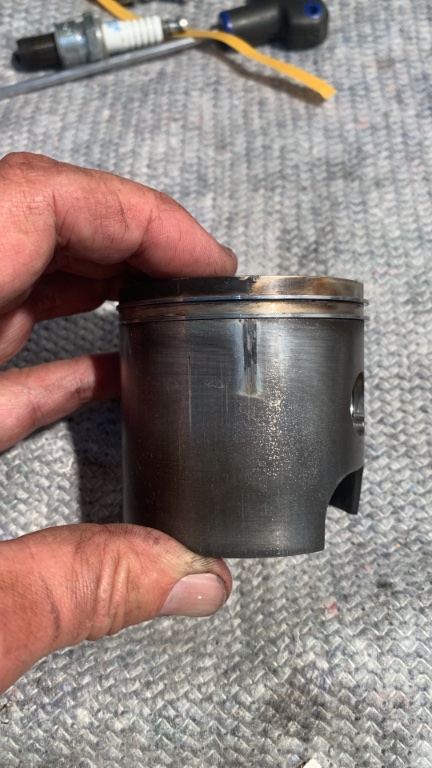

Hallo Gemeinde,
bitte schaut euch das Kolbenbild (Marke Athena) mal an, nach nur 5.000 KM 😭
Re: Qualität Athena
Verfasst: 26. April 2022, 05:46
Au weia...
Na, da hatte sich wohl noch ein Bröckelchen Kolben oder Kolbenring von einem früheren Schaden im KW-Innenraum niedergelassen und war nun der Meinung, sich in den Brennraum begeben zu wollen, um dort noch mal einen Folgenschaden zu verursachen...
Passiert leider häufiger und ist nur mit sehr viel Aufwand vermeidbar (Block spalten und alles penibel begutachten/reinigen, machen die wenigsten)...
Spendierst Du noch mehr Fotos oder gibts ansonsten nix zu sehen (Zylinderwand?)?

am Zylinder sieht man einen kleinen nicht fühlbaren Strich.

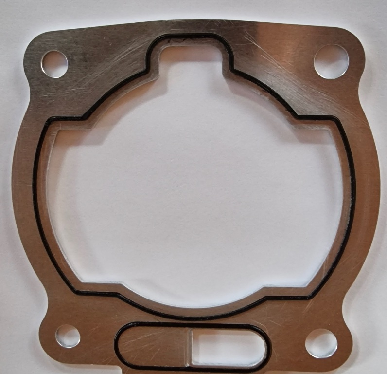

Die gelieferte 2 mm Zylinderfussdichtung von der Carbonwerkstatt war ungeeignet, unter Druck gibt sie stark nach.
Ich bemühe mich nun um einen Spacer aus Aluminium in 3 mm.

Ich habe zunächst die Dichtung zum vermessen eingebaut, einen Gummilippe hatte die 2 mm Carbonwerkstatt Dichtung nicht.
Natürlich gehört beim Einbau flüssiges Dichtmittel dazu, nur erwarte ich nicht das dadurch der Zylinder höher kommt.
Ich brauche einen 3 mm Aluminium Spacer, Racing Grün will mir einen anfertigen, mit diesem Spacer und der originalen Athena Fussdichtung 0,5 mm stark gibt der Kolben im UT Bereich dann die die Einlass Kanäle zu 100% frei.

Das anheben des Zylinder ist bei dem 170 Athena sinnvoll, weil man die Kanäle zu tief gefräst hat, der Kolben verdeckt im UT Bereich 3 mm die Einlasskanäle und etwas den Auslasskanal. Beim original Kit sieht das besser aus, dort sind es vielleicht die Hälfte, das wird gemacht damit der Kolbenboden gekühlt wird.
Die 3 mm müssen dann oben vom Zylinder wieder abgetragen werden, sonst ist die Verdichtung zu gering.
Das alles wurde bereites mit einem 2 mm Adapter von der Firma Motorrad Fiedler mit Erfolg umgesetzt.
