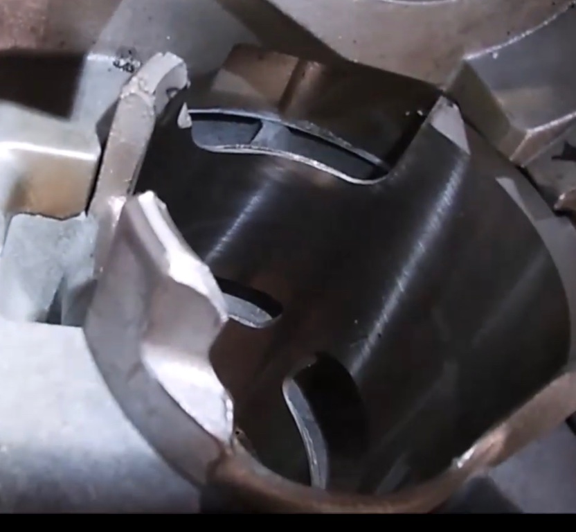

Das Athena Kit fahre ich jetzt 6.000 km, es ist tatsächlich merklich kräftiger als das 125 KIt, so das ich vorne ein 18 Ritzel fahre. Was mir beim Einbau nicht aufgefallen ist, das durch die größere Bohrung die Überströmer gegenüber dem 125 Zylinder weiter außen angeordnet sind. Eigentlich logisch, nur die Überströmer im Motorblock hätte ich anpassen müssen, das ist mir jetzt erst aufgefallen.
Weiter sind die Kanäle im Zylinder etwas tiefer als beim Original, was dazu führt das der Kolben beim untern Totpunkt die Einlasskanäle etwas verdeckt.
Gut das wäre recht einfach zu lösen, aber um die Überströmer im Motorblock anzupassen müsste ich den Motor zerlegen, ich will ja keine Späne in der Kurbelwellen haben.
Vielleicht hat ja jemand eine Idee wie ich das Kurbelwellengehäuse vor dem einbringen von Spänen schützen kann ohne den Motor zu zerlegen.
