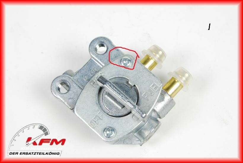

Aloha!
Wegen gefühlter 80-tausendfacher De-Montage des Benzinumschalters (ON/OFF/RES) habe ich ein Gewinde RUND gemacht. Ja, ich könnte das Gewinde mit Knetmetall und Gewindescheider reparieren, ich könnte aber auch ein gebrauchtes Teil erwerben, was möglichst nicht die Welt kosten könnte, NP liegt aktuell bei ca. 110,- in der Yamaha-Apotheke.
Die Zeit drängt nicht, das andere Gewinde ist ja noch ok und das Ding hält.

schubsi hat geschrieben: 12. August 2022, 08:14 Benzinumschalters (ON/OFF/RES) habe ich ein Gewinde RUND gemacht.
Hey schubsi,
ich vermute es handelt sich um eines der rot gemarkerten Schräubchen.
Ich würde auch keine 110,- Taler dafür ausgeben wollen sondern einen Gewindestift mit Loctite hochfest einkleben, und die Halteplatte mit ner Mutter befestigen.
VG hp
Re: SUCHE: Benzinumschalter
Nö, tut es nicht...
Der Umschalter wird über 2x M5 am Rahmen befestigt. Die linke Schraube werde ich dann wohl mal verkantet haben. Das Gewinde ist direkt in den Alu-Zink-Guss (?) geschnitten. Hab schon über eine Gewindeniete nachgedacht...
Habe mir vom Kawa-Schrauber mal 2 Schnellverbinder geordert, wenn die Dinger taugen, werde ich diese in die Spritleitungen integieren und dann muss ich beim Abnehmen des Tank nicht mehr an den Umschalter ran, dann kann ich den anderweitig befestigen (längere M5 und ne Mutter dahinter oder so).
oder HeliCoil ... ach papperlapapp, odersized :wink:
oder ... ;)
oder ich finde irgendwann so n Ding gebraucht, ich hab ja Zeit, bin ja noch jung :lol:
Wie wäre es wenn du eine längere Schraube nimmst und auf der Rückseite von Henzinhahn eine Mutter oder Platte mit Gewinde drin anpunktest, lötest oder klebst? Ich weiß nicht genau aus welchem Material der Hahn ist.
