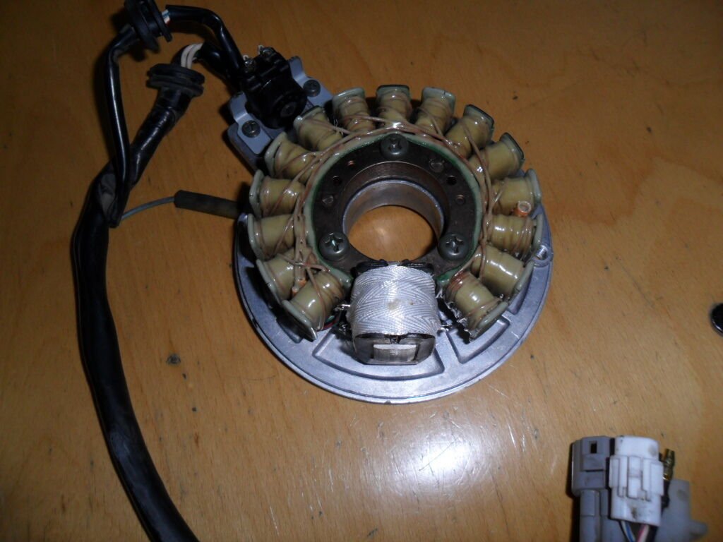

# Spule
In der Lichtmaschine sitzt eine einzelne Spule:
Diese geht direkt an die CDI.
Ich habe den Kerzenstecker, das Kabel, die Zündspule oben und den Impulsgeber hinsichtlich des ohmschen Widerstands geprüft. Diese stimmten allesamt, so dass ich diese für in Ordnung befinden würde. Dies sind auch Komponenten, die aus meiner Sicht nicht einfach so nicht mehr funktionieren, sondern vielleicht schonmal eher Theater gemacht hätten.
Ich denke daher, dass entweder die Energie die die obere Zündspule benötigt und von der auf dem Bild befindlichen Spule erzeugt werden sollte, entweder gar nicht erzeugt wird oder aber aufgrund einer defekten CDI nicht an die Zündspule weitergeleitet wird. Evtl. fehlt der CDI ja auch der Impuls, aber der ohmsche Widerstand des Impulsgebers ist ja schonmal korrekt. Ob das bedeutet, dass der Geber auch zwingend funktioniert weiß ich natürlich nicht.
Problem ist, dass ich leider nicht weiß, was aus der Spule unten rauskommen muss. Ein digitales Multimeter ist vermutlich auch viel zu träge hier was richtiges zu messen. Eine kleine Birne an den richtigen Anschlüssen könnte ja vielleicht zeigen ob die Spule eine Spannung liefert. Aber auch dann weiß ich nicht ob das richtige raus kommt. Daher ist das so sehr schwierig.
Da aber die CDI und auch die Lichtmaschine beide teuer sind, finde ich, dass ein Trial and Error Prinzip nun falsch ist und ich mir Unterstützung von der Werkstatt erhoffe.
