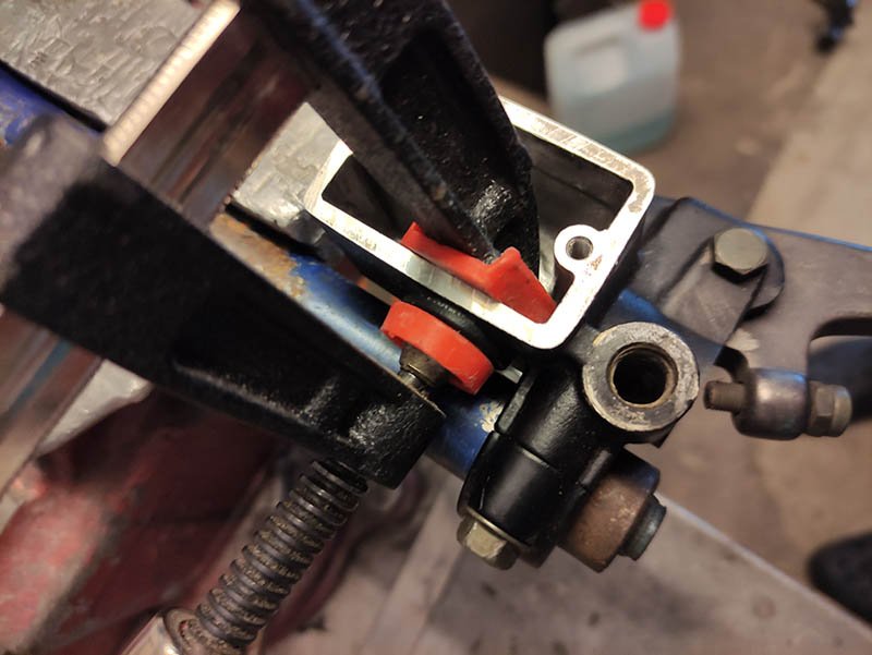

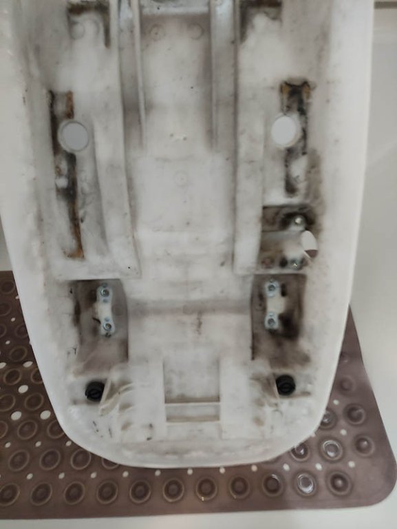

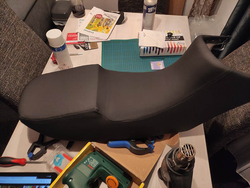

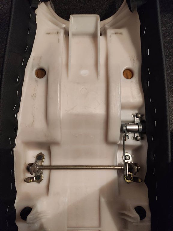

Heute hab ich zwei Stunden damit zugebracht das Sitzbankschloss wieder gangbar zumachen. Das ganze Schloss war in sich verzogen es funktionierte zwar schnappte aber beim loslassen vom Schlüssel nicht von alleine zurück.
Jetzt läuft der 3D-Drucker und stellt Blinkeradapter für die SV her also hab ich jetzt etwas Zeit für die Fotos.

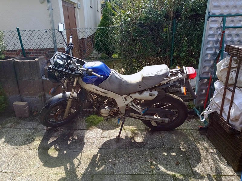

Die TDR verwahrlost wie sie ist:
Die Sitzbank und die einzelteile vor dem reinigen:
Die gereinigte Unterseite und die fertig bezogene Sitzbank.

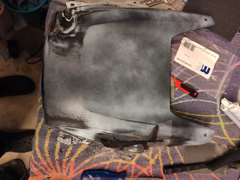

und zu guter Letzt das geklebte Windschild:

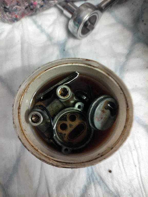

Ich wollte nur kurz ein Zwischenstand melden, weil ich echt happy bin. Ich konnte gerade den Vergaser retten. Die halb ausgebohrte Luftschraube ist raus und und das Gewinde nachgeschnitten.

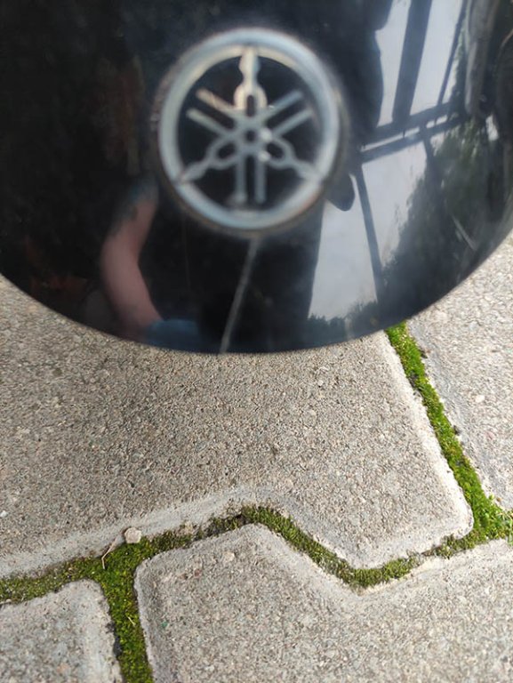

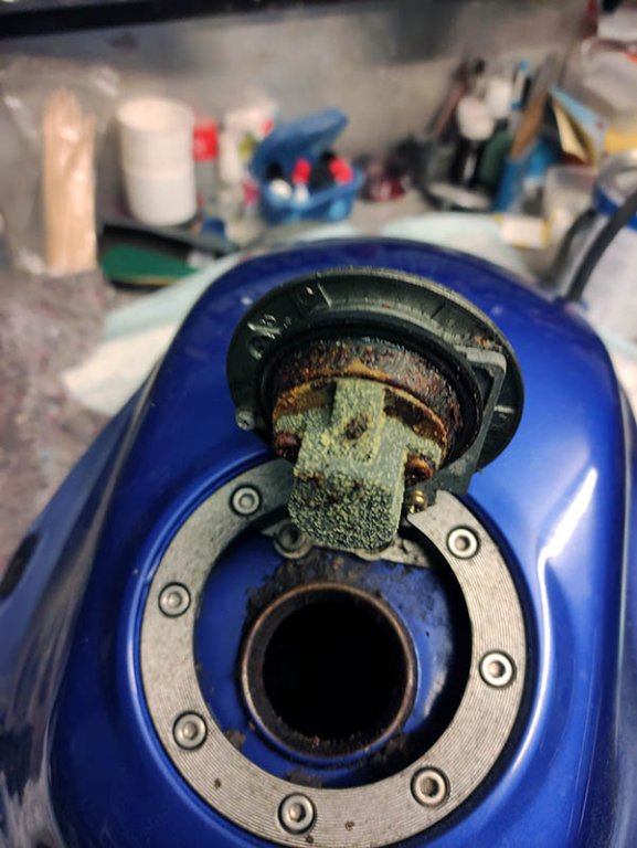

Der Tankdeckel wollte natürlich auch nicht mehr aufgehen, vor drei Jahren war der Tank von innen noch fast rostfrei jetzt nicht mehr. Ich hab also die Reste vom Benzin abgelassen, das war aber nur noch eine teerartige Masse die langsam aus den Schläuchen tropfte das kannte ich ja schon aus dem einen oder anderem Vergaser, da hilft oft Aceton, das war mir aber zu aggressiv mit den Schläuchen und Filtern.
Weil ich ungeduldig war habe ich alles was ich sonst in der Garage hatte ausprobiert und einen sanftere Lösung gefunden, das habe ich dann über Nacht durch die Spritzschläuche in den Tank laufen lassen. Am nächsten Morgen konnte ich den Tank dann ein paar mal durchschütteln und alles ablaufen lassen. Danach ließ sich auch das Schloss öffnen.

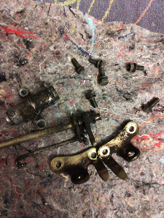

Die ganzen Kleinteile vom Benzinhahn und dem Druckgussteil das unten im Tanksitz mit den Filterröhrchen drauf hab ich auch eingelegt. letzteres war leider schon total zerfressen und ist weg gebröselt. hab ich aber schon neu von einer 850er TDM.

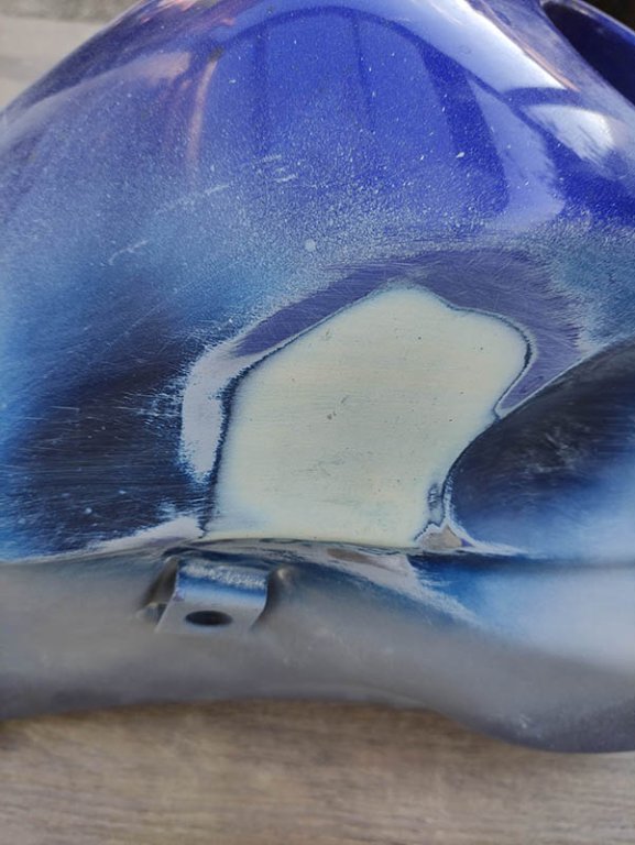

Mittlerweile ist der Tank entrostet, die alte Spachtelmasse an der Delle außen ist auch entfernt und das Blech behandelt.

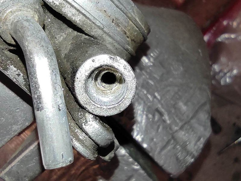

Den Vergaser konnte ich retten in dem ich die Reste der Co-Schraube soweit mit einem Diamatfräser runter geschliffen habe, dass ich die Feder raus zieh konnte. An die Spitz der Schraube habe ich dann ein Stück Kupferleitung gelötet und konnte sie so raus ziehen.
Die Messingreste im Gewinde gingen dann mit dem passenden Gewindeschneider (M6x0,7 falls das noch mal jemand braucht) und viel Fingerspitzengefühl ganz einfach raus.
Gestern hab ich den Vergaser eingebaut, die Schwimmerkammer mit 1:50-Gemisch befüllt nach ein paar Versuchen sprang sie auch an und lief dafür das kein Krümmer dran ist und die Auslasssteuerung ausgehängt ist recht ordentlich.

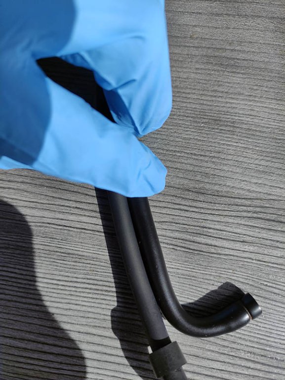

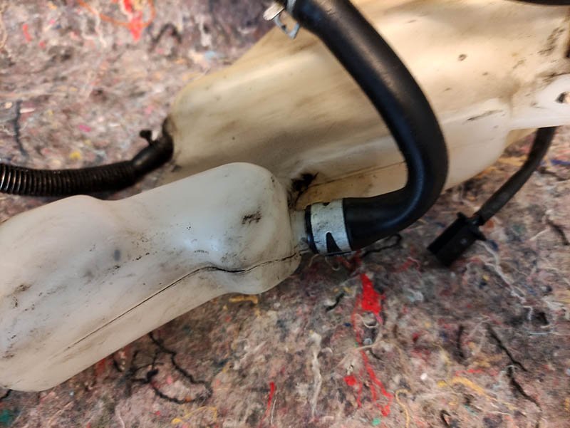

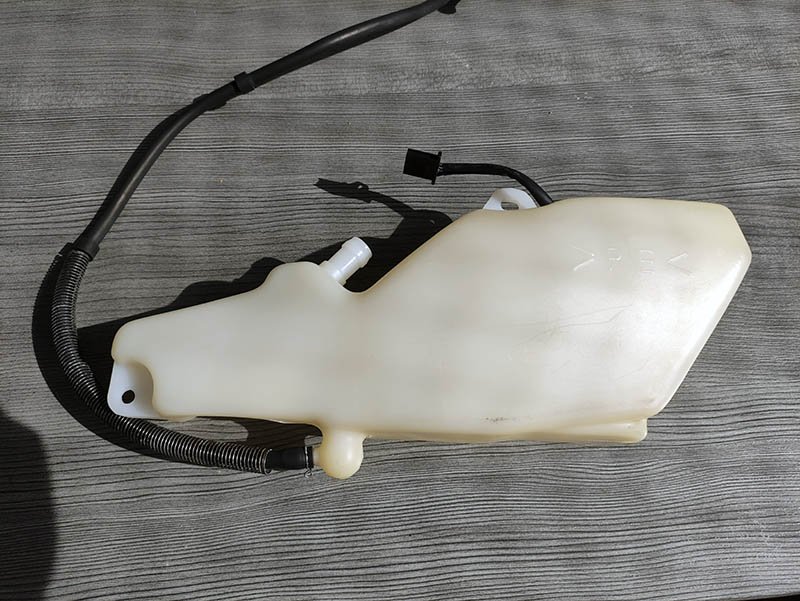

Ein neuer alter Öltank mit allen Schläuchen ist auch schon dar, gereinigt und aufgearbeitet.
Wie er hier ankam
Und nach einer kleinen Schönheitskur

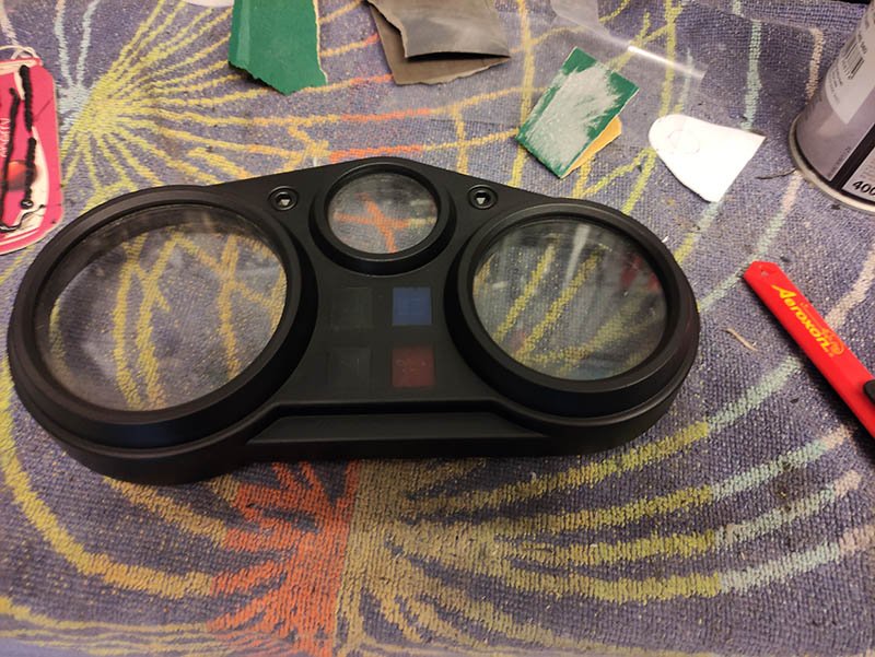

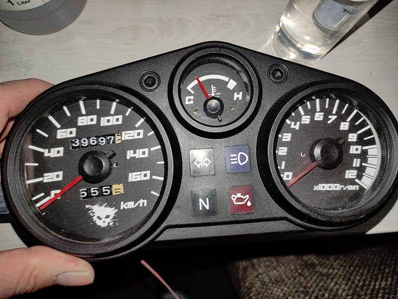

Aus dem Tachogehäuse war einen Ecke raus gebrochen, die hab ich 2003 einfach mit Heißkleber aufgefüllt und mit einem Edding angemalt. (ich wusste mir halt damals nicht anders zu helfen).
Heute kann ich das besser:
neu modelliert mit 2K-PU-Kleber
gefüllert und lackiert.

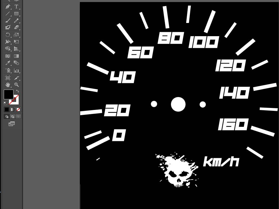

von den alten Tachoscheiben habe ich die Folien auch schon abgezogen und neue entworfen:
Dazu kommen noch neue Tachonadeln und Beleuchtung.

Kann mich erinnern, dass es die Tachoscheiben irgendwo als Vorlage gab, kann sie aber nicht mehr finden. Kannst du die evtl. bereitstellen.
Re: Es geht los (endlich)
Verfasst: 21. Juni 2023, 15:17
Kann ich machen ich hab noch die gescannten orginal Scheiben auf der Festplatte die kann ich nochmal bearbeiten. Die Dateien, von den das Bild oben ist, sind fertige Vektorgrafiken zum Plotten. Da kann man z. B. die Schrift nicht mehr ändern.

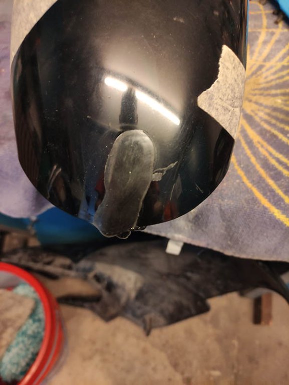

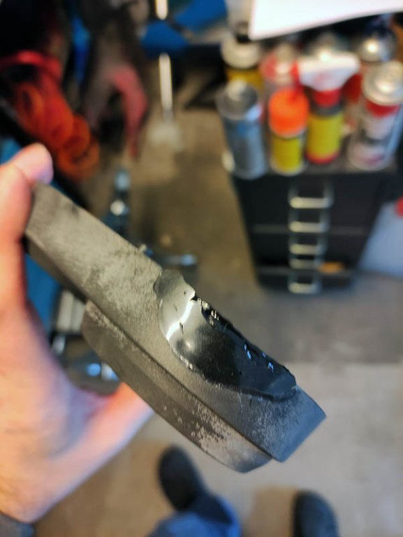

der Tank hatte ja von Meinem Unfall 2002 eine fette Delle, die hatte ich seiner Zeit zwar zugespachtet aber es hat unter den Spachtelmasse angefangen zu Rosten. Jetzt hab ich das richtig gemacht, d.h. den Rost entfernt, mit EP-Grundierung versiegelt und neu gespachtelt.

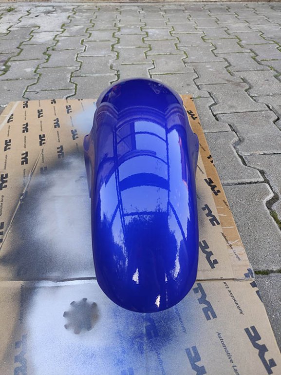

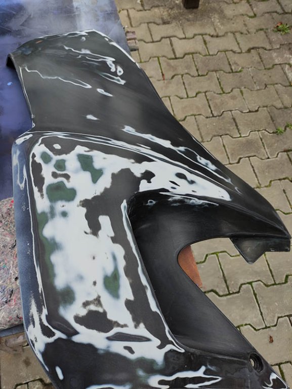

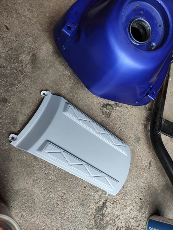

Der Kotflügel, das linke hintere und das vordere rechte Seitenteil hatten Risse die Teilweise erst nach dem Grundieren sichtbar wurden. Die habe ich alle ordentlich geklebt natürlich haben die 50ml 2K-Kleber nicht gereicht (Murphys Law) und ich musste zwischen drin noch mal was nachbestellen.
Nach 22 Jahren ist jetzt auch der Kotflügel endlich wieder Blau.
Die Kombination aus dem Yamaha-Blau und der Grundierung hatte mir so gut gefallen, dass ich zwischendurch überlegt hatte sie blau und grau zu lackieren.

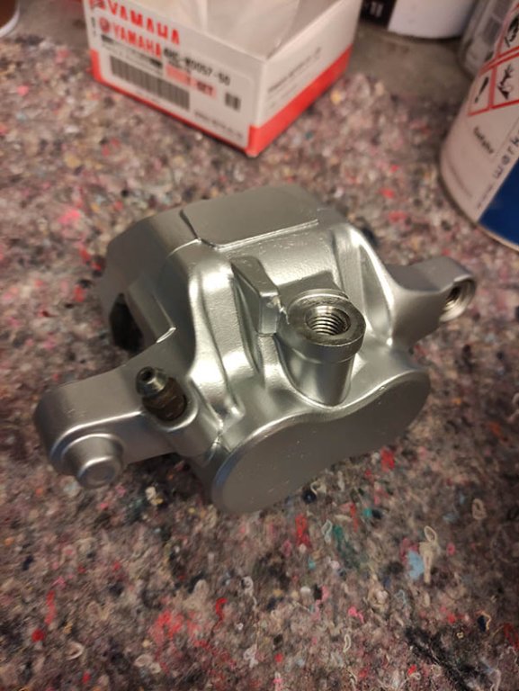

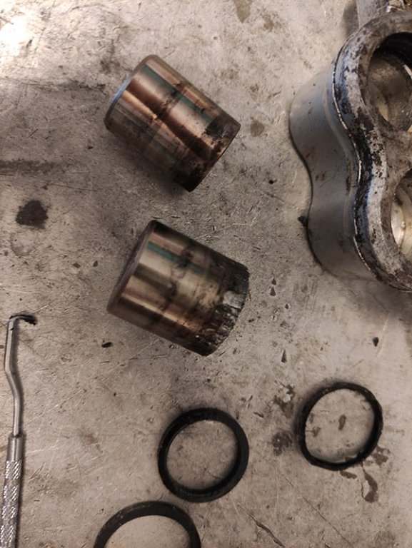

Der vordere Bremssattel ist auch schon überholt, mit neuen Kolben, Dichtungen, frischem Lack und Belägen. Der Große Bremskolben wollte nicht mal mit 10 Bar Luftdruck seinen angestammten Platz verlassen also musste ich ihn mit einer großen Zange Stück für Stück raus drehen, dem entsprechend sah er dann auch aus.
Damit alles vollständig ist gab es noch einen neue Bremsscheibe, eine Stahlflexleitung mit hohlschrauben und eine neues Schauglas für den Bremszylinder. Letzteres war einfach zu tauschen als gedacht. Einfach das alte von innen mit einem Schraubendreher und einem Hammer raus schlagen und das neue mit einer Schraubzwinge einpressen.

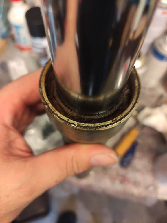

In der Gabel waren die Sicherungsringe total verrostet und die Rostkrümel haben die Simmeringe beschädigt.
Hier bin ich dann mal nicht in die Vollen gegangen und haben nur die Dicht- mit den Sicherungsringen, Staubschutzkappen und das Öl gewechselt. Die Federn habe ich belassen ob wohl ein Upgrade auf Wirth-Federn sicher nicht schlecht gewesen wäre.
