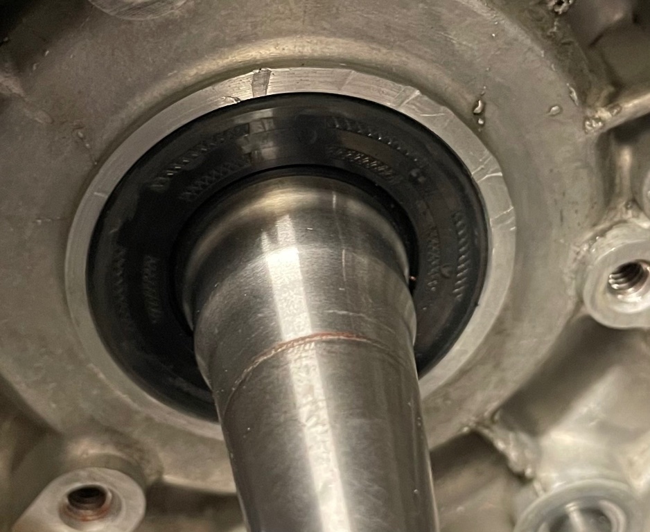

Den LiMa-Deckel bzw. die Motorhälfte möchte ich irgendwann austauschen, da mir beim Wechsel des Wellendichtrings aufgefallen ist, dass dort jemand schon einmal beim Wechsel mit ziemlich grober Methode versucht hat den neuen rein zu machen (s.Foto)
. Möchte ich mal mit machen, wenn ich den Motor revidiere, da es mir so einfach nicht gefällt. Hat zwar rein technisch keine Bewandtnis, ist aber trotzdem Mist.

Sieht nicht schön aus. Aber mal ehrlich hinter der Lichtmaschine sieht man das nicht und es schaut auch nicht so aus als wäre da einen Beschädigung wo der Dichtring aufliegt. Wenn alles dicht ist würde ich das so lassen, um die Motorhälfte zu tauschen musst du den ganze Motor ausbauen, vollständig zerlegen und neu Abdichten.

# würde ich das so lassen
ich auch, es gibt wirklich schlimmeres...

Mmmh, warum weist Du mich nicht darauf hin, dass ich auf dem Holzweg bin?
Ich wäre nie auf die Idee gekommen, dass Du den Motor spalten willst wegen einiger Kratzer ?!?!?!
