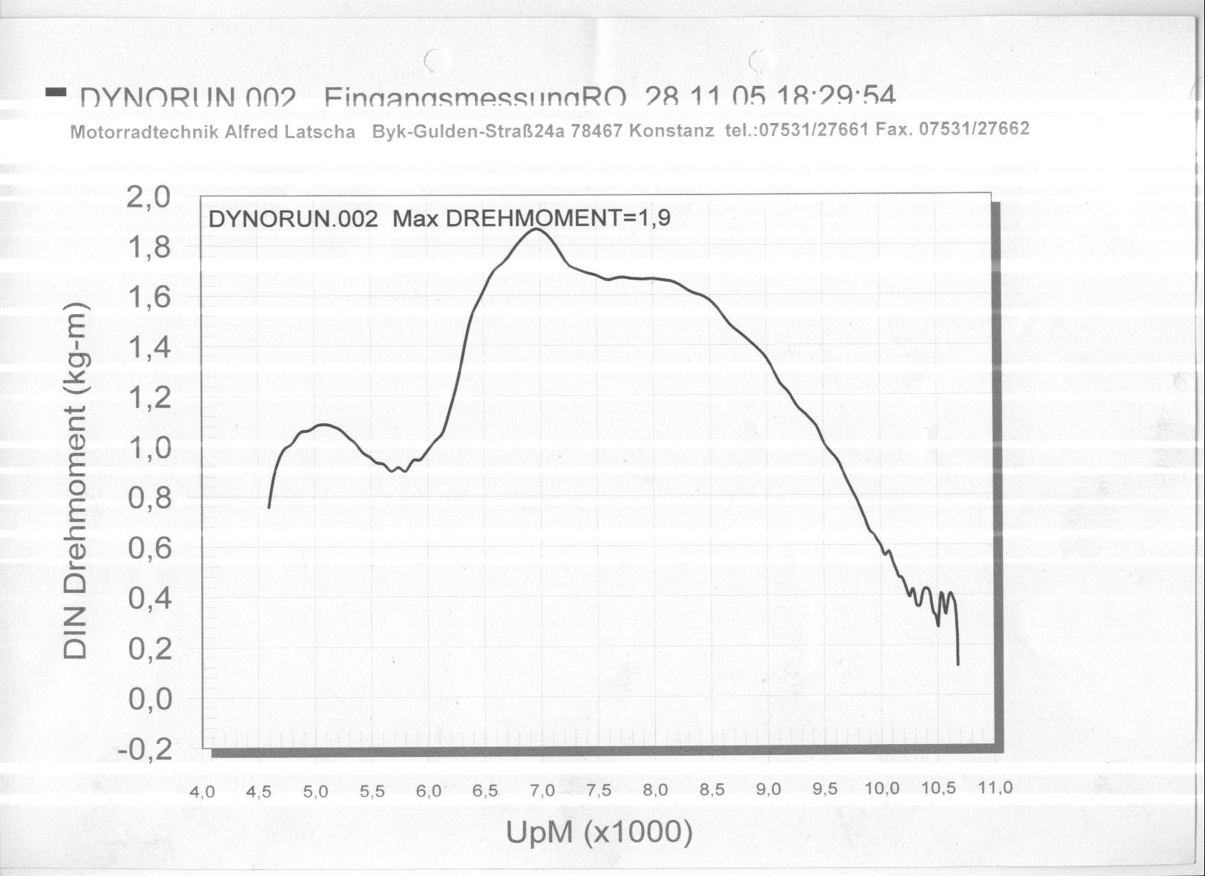

heut hab ich es endlich geschafft mal mein mopped auf den prüfstand zu stellen um zu sehen, was der originalmotor, mit dezenten modifikationen, abdrückt!
die originalen daten waren:
Nennleistung: 15PS bei 7.000/min
max. Drehmoment: 14,7Nm bei 7000/min
Höchstgeschwindigkeit: 105 km/h
nachdem ich alle drosseln entfernt habe, mir einen endtopf selbst gebaut habe, den membranblock und den luftfilter etwas modifiziert habe kommt es zu folgenden leistungsdaten:
radleistung: 18,9PS
nennleistung: 24,8PS
max. Drehmoment am Rad: 19Nm bei 7000/min
Vmax.: 135,1 km/h
0-100: 10,4 sec
0-Vmax: 22 sec
die maximale leistung wird bei 58km/h im dritten gang erreicht!
da ich den luftfilter modifiziert habe konnte ich die originale bedüsung beibehalten! allerdings lief sie bei einer lufttemperatur von 8°C in der prüfstandskabine mit gezogenem choke besser und brachte mehr leistung!

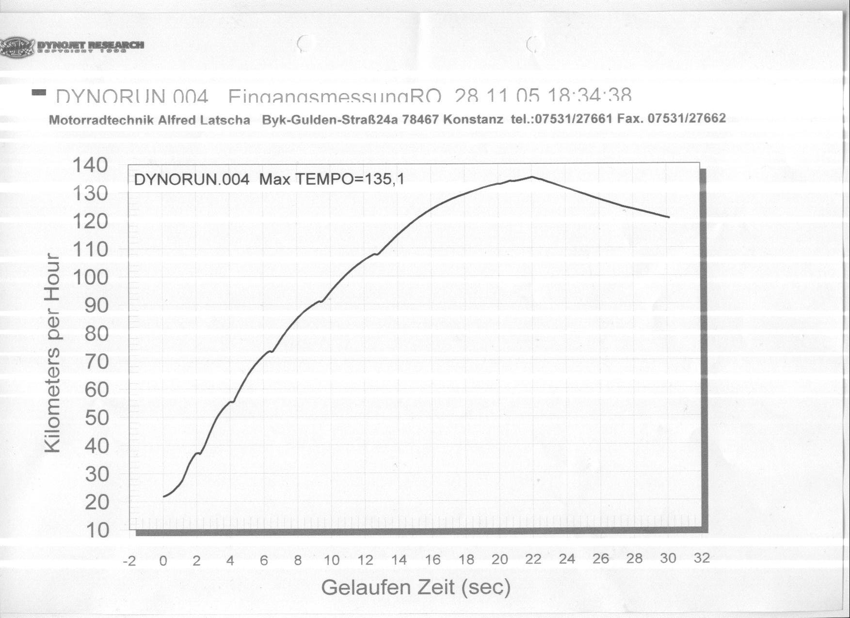

bei dem lauf auf dem prüfstand war deutlich zu sehen, das meine tdr zu kurz übersetzt ist und der tacho extrem weit vor geht! bei 12.000rmp im 6.gang standen nämlich auf meinem normalen tacho 145km/h und der prüfstand zeigt, das es in echt ganze 10km/h weniger sind!

- drehmomentkurve
- drehmoment.jpg (178.1 KiB) 14083 mal betrachtet
- geschwindigkeits/ beschleunigungsdiagramm
- geschwindigkeit-beschleunigung.jpg (177.22 KiB) 14084 mal betrachtet

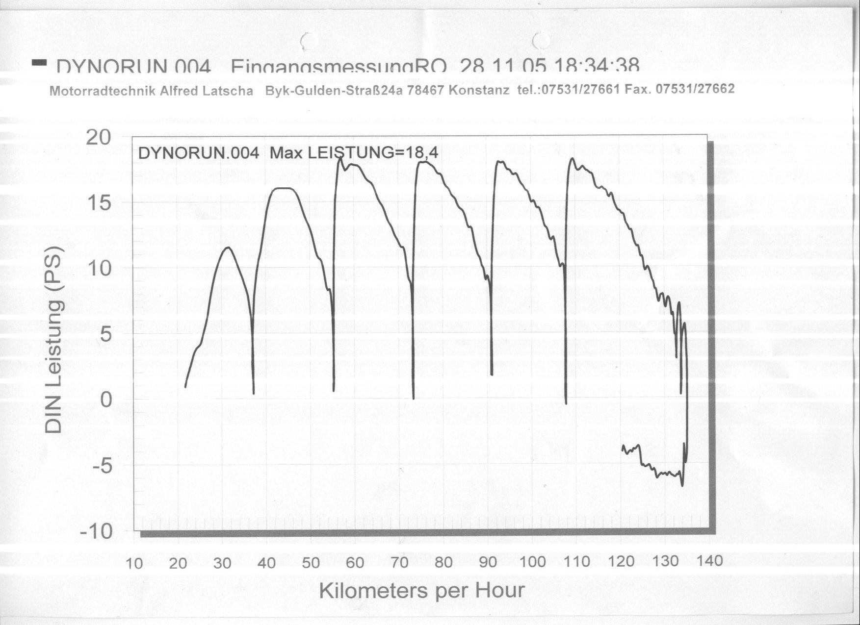

- leistungsdiagramm
- leistung.jpg (175.67 KiB) 14109 mal betrachtet
- leistungs-gang-diagramm
- leistung 1.jpg (176.75 KiB) 14089 mal betrachtet

wieso sind da minuswete auf dem diagramm drauf?

also der minuswert im leistungsdiagramm zeigt den leistungsverlust an, den getriebe, kette usw ausmachen!

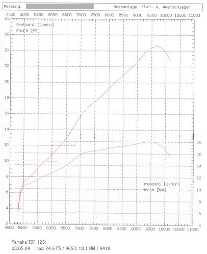

- Meine Leistungskurve
- prüfstand beide kurven - klein.JPG (33.09 KiB) 14011 mal betrachtet
meine fresse hast du da löcher in deiner kurve... stell das ding mal richtig ein
ich nehme an, dass deine kurve durch eine falsch eingestellte walze solche löcher bekommen hat... die kurven sollten alle möglichst linear sein
Bei mir waren lediglich der zündzeitpunkt, der luftfilter und der vergaser minimal modifiziert. mein auspuff war werksseitig ohne drosseln.
