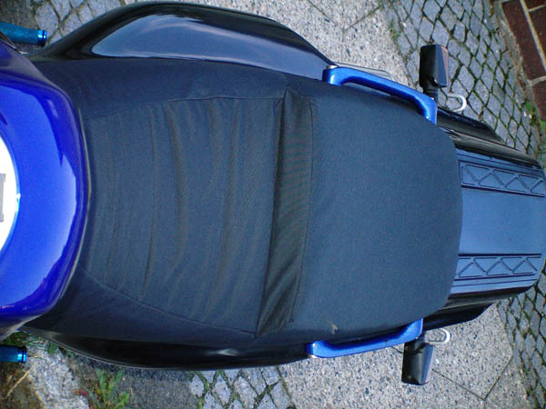

Da meine Sitzbank ein Loch hatt und ich finde das das grau eh nicht zu der schwarzen passt, will ich die Bank neu beziehen.
Was haltet ihr von dem Bezug?
Denkt ihr das ist was gescheites und das passt?

sieht ganz ok aus mein fall wäre es nich aber das ist ja ne andere sache. kannst auch auch ein einfaches stück kunstleder nehmen. bei götz gibts die sogar mit muster.

naja ich denke mal, dass das nicht so einfach ist sne sitzbank zu beziehen. der preis is auf jeden fall in ordnung. aber ich hätt se lieber zu nem sattler gebracht. da kannste dir dann sicher sein, dass es auch gut aussieht - ohne falten und so
Beiträge: 2472
also mit einem einfachen Kunstlederbezug wie dem kannst du das wunderbar selbermachen.
Brauchst nur ein tacker (Elektrisch) mit 4 bis maximal 6mm tackernadel und am besten noch einen heißluftfön.
schwer wirds erst wenn man einen bezug nähen muss den faltenfrei drau zubekommen ist sau schwer. muss meinen auch nochmal nachspannen aber der muss eh erstmal runter weil ein faden von der einen naht gerissen ist

mit dem heißluftfön kannst du das ganze warmmachen und dann etwas ziehen um Falten rauszubekommen. sölltest aber vorsichtig sein das es nicht zu heiß wird.

also ich würd mir das geld für sonen universalbezug sparen, da das originale kunstleder ja auch vorgeformt ist und du das nie faltenfrei hinbekommen wirst! ich würds an deiner stelle echt zu nem sattler bringen, ich hab für meine bank mit aufpolstern 95€ gezahlt! bei mir ists sher hochwertiges kunstleder mit kunststoffbedampfter innenseite (unterm fließ) dadurch geht da auch kein wasser durch, die bank hat auch viele zieernähte, welche eigentlich auch nen schweine geld kosten!
die 80€ fürs beziehen sind aber ohne beziehungen eher der normale wert, als nen besonderes schnäppchen!

hier sind dann noch mal 2 andere bilder von meiner bank auf dem letzten siehtman die falten weil sich der stoff gedehnt hat.
Nr.2
Nr.3
(wird vielleicht nochmal überarbeitet)
das es dann so aussieht

Das kannste ca. knicken mit em Bezug! So wie auf dem Foto von der Fazer, wirste das niemals hinbekommen! Dafür ist das komplette Heck der TDR viel zu flach ausgelegt!

also meine sitzbank ist ja schon fast so ich mus den soziussitz nurnoch etwas anheben und dann die rundung reinschneiden.
ich bekannter von mir hatte das auch so bei seiner TDR und das sah verdammt geil aus. hat ihm aber auch 170€ gekostet.
Also das an der Fazer ist auch nicht so ganz mein Geschmack is irgendwie "to much" find ich.
Ich werd mir den Bezug mal bestellen und das ganze ausprobieren ;)
Mein Kumpel hat es bei seiner NSR auch faltenfrei hinbekommen.
Und wenns nichts wird waren die 10€ auch nicht die welt :roll:

Also alles schön und gut mit Sozius anheben usw. aber wenn du den Anhebst, sieht das scheiße aus, da das Heckteil der TDR zu Flach ausläuft!
Bei der Fazer geht das alles noch! Aber da verläuft das Heck viel steiler als bei der TDR!
