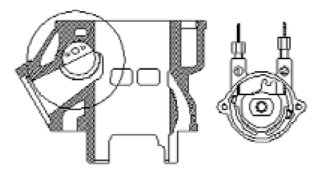

hi
bin grad dabei die powerwalze richtig einzustellen.....
bloß irgendwie will das nicht passen.
anfangs waren die bowdenzüge noch vertauscht, hab sie dann richtig montiert.
aber die powerwalze is bei mir nach dem einschalten der zündung nie ganz geöffnet.
deshalb folgende fragen:
1. wie muss die walze nach dem einschalten der zündung stehen? vollständig geöffnet oder fast komplett geschlossen?
2. dreht sich die walze, von der rechten seite des auslasskanals aus gesehen, erst nach rechts und dann nach links (schließt und öffnet wieder) oder erst nach links und dann nach rechts?
3. muss die verengung auf der rechten seite des auslasskanals sein oder auf der linken seite, also beim kolben (was ich mir nicht vorstellen kann)?
4. ändert sich die stellung der walze sobald der motor läuft?
ich hoffe ihr könnt mir helfen!
mfg marv

Hallo marv,
deine Prinzipskizze ist schon ganz richtig. Da ich meinen Motor gerade komplett zerlege, habe ich dir noch ein paar Bilder dazugefügt.
Wenn du von der Auslasseite in den Zylinder schaust ( Auspuff natürlich abschrauben) muß es so aussehen, wenn die Walze geschlossen ist:
Wenn die Walze offen ist, sieht das so aus:
Wenn du das Spiel der Züge noch einstellen willst, kannst du auch mit einem Bohrer Durchmesser 4 mm die Walze im Gehäuse blockieren und die Züge so einstellen, das so gut wie kein Spiel mehr vorhanden ist.
Viel Erfolg
Gruß Achim
Viel Erfolg
Gruß Achim

- Symbolskizze YPVS Einstellung
- YPVS.jpg (12.67 KiB) 14725 mal betrachtet
