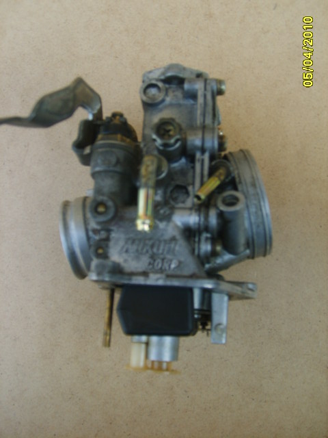

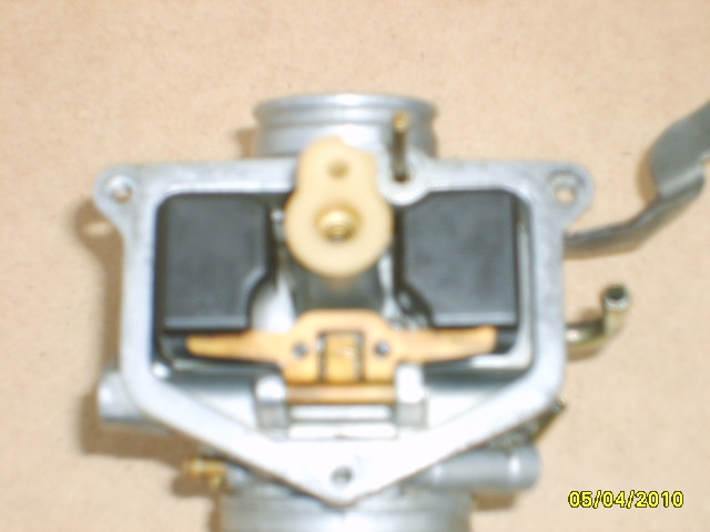

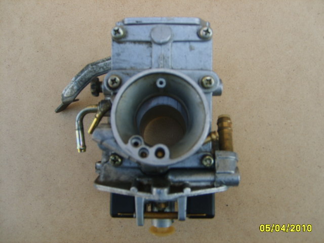

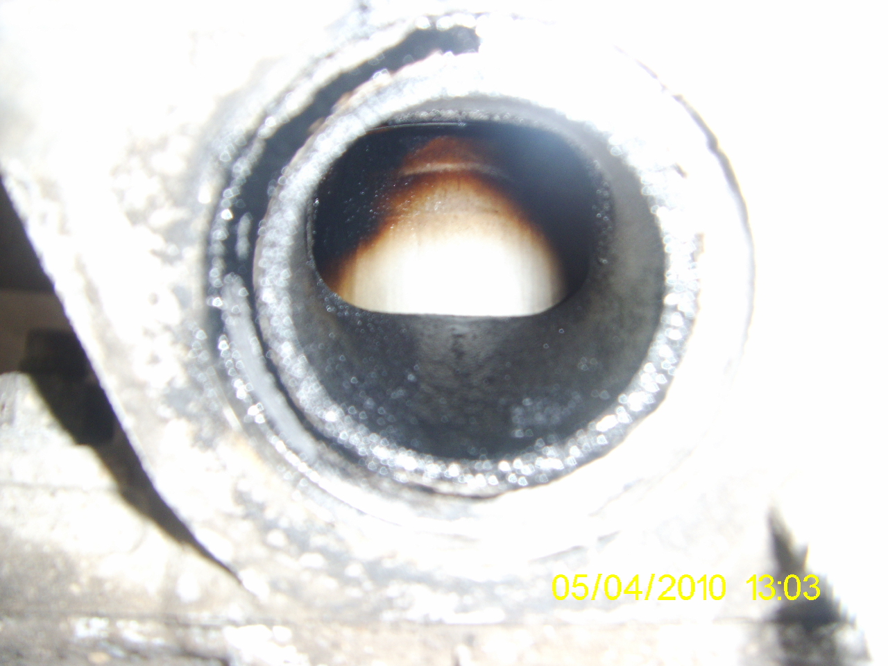

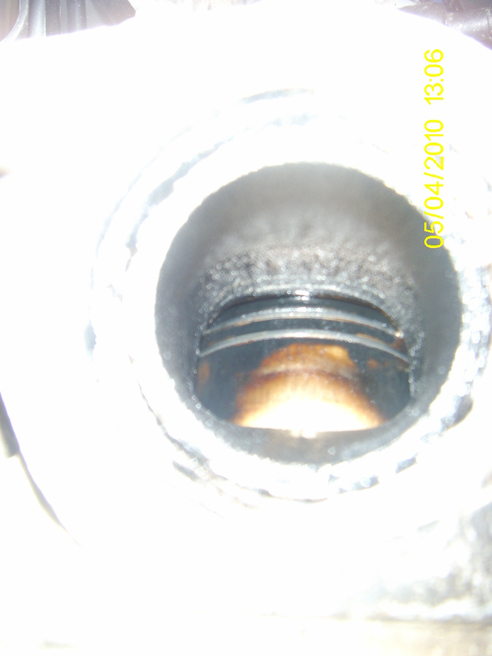

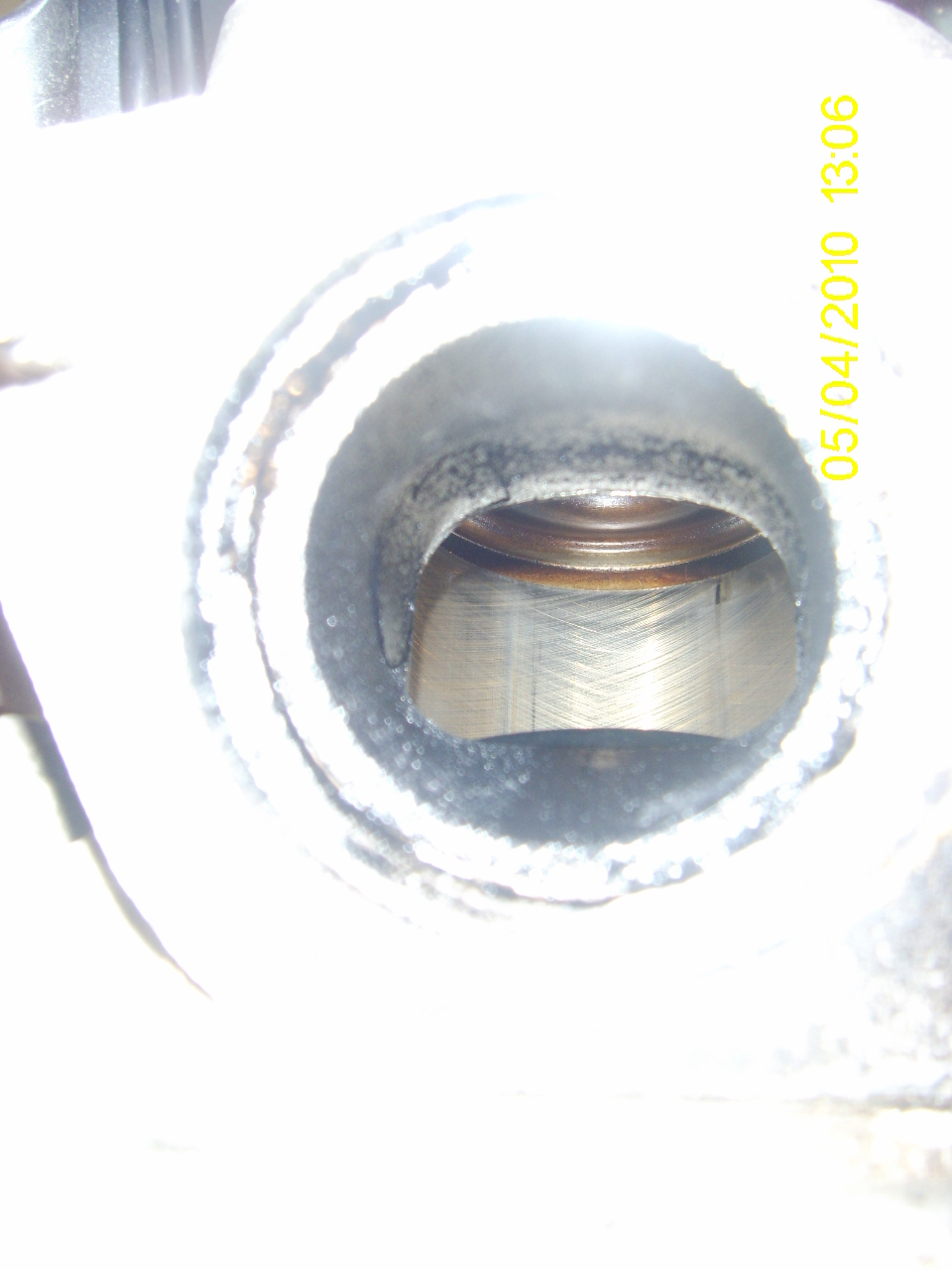

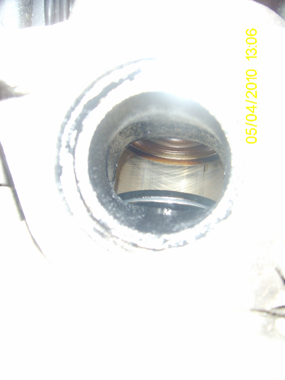

habe mal ein Paar Bilder vom Zylinder/Kolben und Vergaser gemacht.
TDR hat 30.000 Km auf der Uhr.
Im Zylinder sind minimale 2 Längsriffen zu sehen, der Kolben sieht etwas schwarz aus.
Seht Ihr da handlungsbedarf ?
Den Vergaser habe ich aus Ebay, habe das Teil gereinigt. War eine 240HD drin.
Frank

Sicher, dass der von ner TDR stammt? Laut Büchlein (solltest Du Dir auch mal zulegen) ist ne 270er HD drin. Wenn der V nicht von einer TDR stammt, könnte sich die Investition zu einem Bumerang entwickeln - könnte wohlbemerkt - sprich: Mehr Ärger als vorher...
Thema Einstellschraube:
Äh, wir haben wohl unterschiedliche Vorstellungen, was "Schraube rund" angeht.
Wenn lediglich der Schlitz ausgefranst ist, hast Du vielleicht Glück: Es gibt Linksrum-Ausdreh-Bohrer, gar nicht mal so teuer, so ein Ding auf nen Akku-Schrauber geschnallt, langsam Gas geben und leicht drücken. Normalerweise dreht sich die (Zitat) "Leerlaufgemisch-Einstellschraube" artig aus dem Gewinde raus und kann durch eine neue ersetzt werden.
Ist jedoch das Gewinde RUND - man kann die Schraube drehen, aber es tut sich nichts - dann war die Idee mit dem "neuen" Vergaser wohl nicht die schlechteste... Ich hab keine Ahnung, auf welchen Möpps der TM28SS noch verbaut war/ist, aber die TDR ist sicherlich nicht die einzige...
Mal so am Rande: Das Thema Gemischschraube hatten wir doch schonmal, wird das jetzt ne "Never-Ending-Story" ?
Schick den Vergaser ein, so wie fym dir das schonmal geraten hat, lass den ordentlich instandsetzen und dann ists gut!
Thema Riefen in der Zylinderwand:
Wenn ich mich nicht verguckt habe, sind das die Stellen, wo die Kolbenringe offen sind. Ob das nun ein Zeichen dafür ist, dass an den Enden der Kolbenringe was abgebröselt ist oder normaler Veschleiß, kann ich nicht sagen. Solche Riefen sind in der Regel nicht sonderlich vorteilhaft, vielleicht haben sich da mal Schmutzkörner verkantet und haben an der Zylinderwand gearbeitet. Solange der Motor noch seine erwartete Leistung bringt, hätte ich erstmal keinen außergewöhnlichen Verdacht. Wann der Kolben denn mal dran wäre? Keine Ahnung! Ein Satz frischer Kobenringe könnte nicht verkehrt sein, wenn Du Dir das zutraust, ansonsten lass es...

bin heute beim Yamaha Futzzi gewesen, habe Ihm auch die Bilder vom Zyl./Kolben gezeigt.
Er meint : Der Zyl. sieht für 30.000 km noch sehr gut aus, Kloben wäre auch OK, die Spuren am Kolben (verbrandtes Öl) sind normal.
Hat mir trotzdem bei 30.000 km zu einem Kolbenwechsel geraten, ich sollte aber den Standard Yamaha Kolben nehmen und die Finger vom Schmiedekolben
von Wösner lassen. Das gäbe nur ärger und Kolbenfresser.
Habe mal die Kompression gemessen 8 bar.
