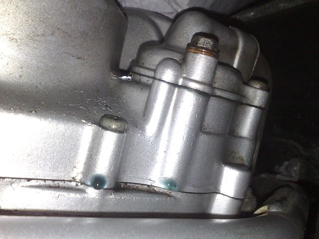

Dieses Jahr sifft die Wasserpumpe.
Da tropft die Kühlerflüssigkeit sogar im Stand raus, also als ich sie aus der Garage geholt hab, waren tropfen auf dem Boden.
Reichts es, wenn ich ne Dichtung wechsel, oder is es was größeres?
Grüße

Ja Dichtung und neue Kühlflüssigkeit dann sollte das wieder gehen vielleicht ist aber auch ein Schlauch undicht. Bei mir war mal die Ölpumpe undicht da ist immer Öl raus getropft da war an der Wasserpumpe auch alles nass.

Eigentlich kann es nur die Dichtung sein.
Eventuell kann ich mir auch vorstellen, das es die Kühlwasserleitung ist, die in der Wasserpumpe steckt und vorne quer über den Motor läuft. Das Röhrchen ist nur mit einem jämmerlichen Dichtring in der Pumpe abgedichtet.
Im weiteren rostet das Rohr innerhalb der Steckverbindung gerne ( zumindest bei mir).
Frostschutz hattest du aber genug drin oder ? :shock: ( war ja sau kalt diesen Winter !)

Naja, ich schau mir das die Tage mal genau an.
Kühlmittel war/is genug drinnen, ist auch so gut wie neu, weil ich letztes Jahr die ZKD gewechselt habe.
Die stand seit Oktober eh in der Garage, also von daher,....
War halt auch komisch, dass da Kühlmittel aufm Boden war, obwohl die ja nie an war, bzw. bewegt wurde über den Winter.
Woher krieg ich ne einzelne Dichtung? Im Internet gibts immer nur so ganze Sets.
Kann ich dann einfach mein Kühlwasser ablassen, auffangen, die Pumpeaufschrauben, Dichtung rein und fertig?
Oder muss ich auf was achten?
Will dann auch nochmal die Flüssigkeit nehmen, ist vllt. so ca.1000km gelaufen ;)

am besten direkt bei Yamaha bei so einem Kleinteil (2,40€) ist das günstiger wenn man bedenkt, dass man sonst noch Versand zahlen muss.

Meine Frage bezog sich nicht auf die Menge des Kühlmittels, sondern auf den Anteil des Frostschutzes, wir hatten schließlich bis zu minus 25 °C und dass heisst, das Du im Mischungsverhältniss Wasser Frostschutz mindestens 1:1 bringen musst sonst friert sie Dir in der Garage ein bzw auf.
Auffrieren deshalb, da sich Wasser beim einfrieren ausdehnt und nicht nur Dichtungen sondern auch Rohre bzw Wasserpumpen sprengt, und wenn es dann taut steht wie von Zauberhand die Pfütze unter dem Mopped :shock:
Aber wechsel erstmal die Dichtung. Kühlwasser würde ich entsorgen wegen der Verschmutzung beim Ablassen und auf Dreck stehen die Wasserpumpensimmerringe, Kühler und Kühlwasserbohrungen gar nicht.
Außerdem können es die 3,50 für einen Liter Frostschutz echt nicht machen und Du kannt beim Auffüllen 1:1 mischen für -25°C.
Zu beachten ist eigentlich nichts, bis auf das penible Reinigen der Dichtflächen und der Kontrolle der Pumpenflügel. (Risse oder ähnliches).
Kühlsystem entlüften nicht vergessen, bzw. nach Öffnung des Thermostates, Motor abschalten und am Kühlerdeckel noch mal Kühlmittel nachkippen. Achtung Verbrühungsgefahr.!!!
