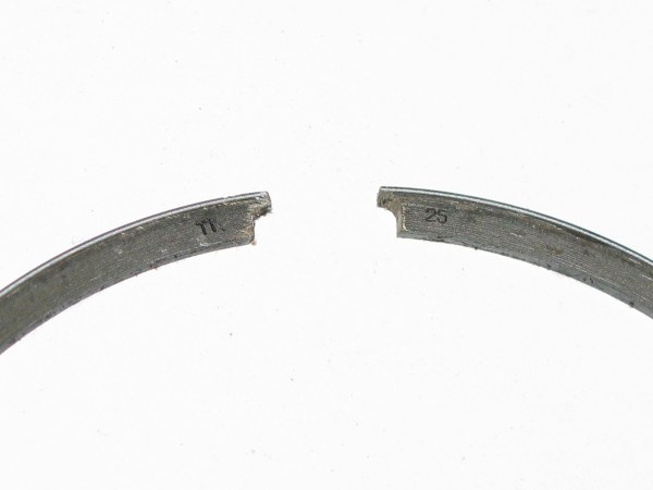

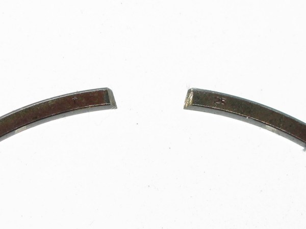

Zuerst die Bilder, hoffe das "Format" passt (da man hier ja nicht mehr nachbearbeiten kann...)

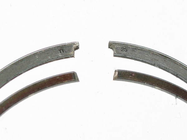

Ring oben
Ring oben.jpg (20.16 KiB) 15642 mal betrachtet
Ring unten
Ring unten.jpg (18.27 KiB) 15642 mal betrachtet
Beide Ringe im Vergleich
Beide Ringe.jpg (27.35 KiB) 15642 mal betrachtet

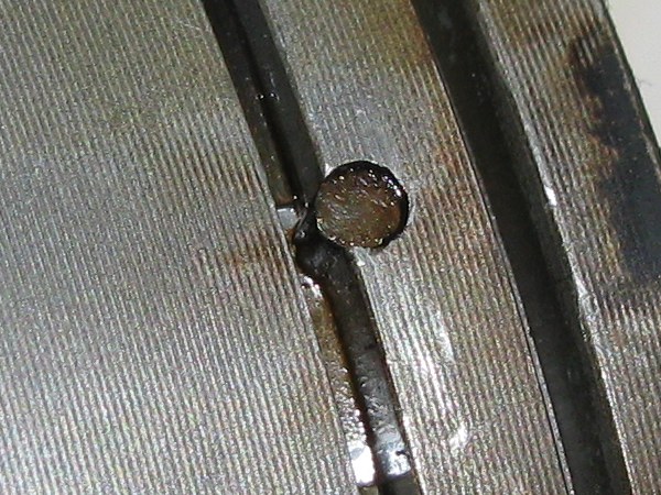

Noch mehr Bilder...

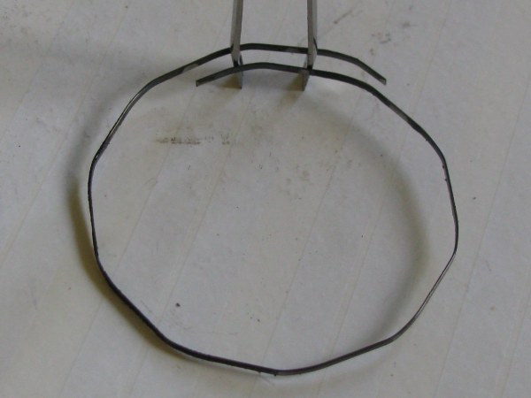

Der ominöse Federring, der unter dem unteren Ring plaziert war

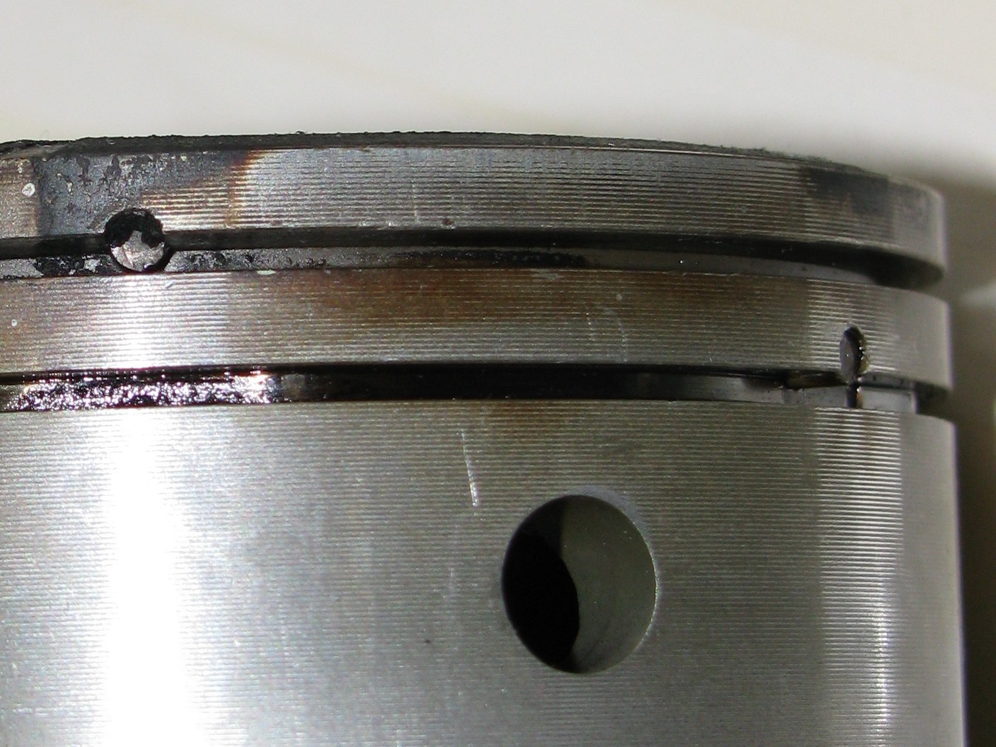

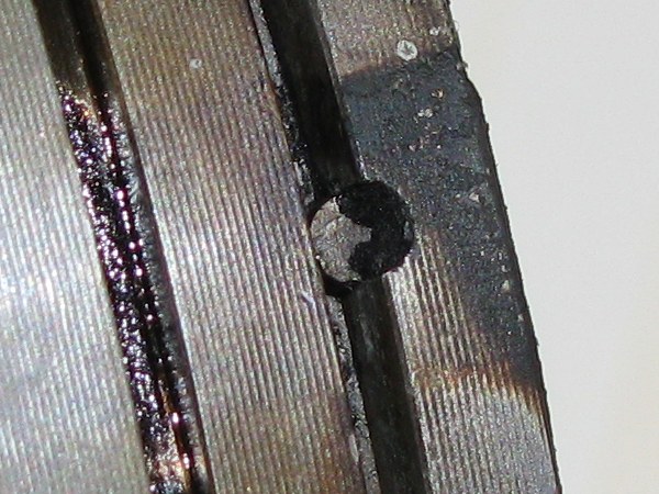

Ansicht der Ringnuten mit eingepressten Stiften
der obere Stift
der untere Stift

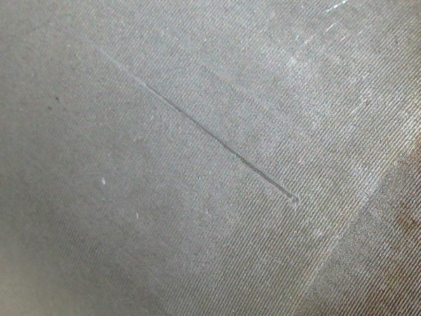

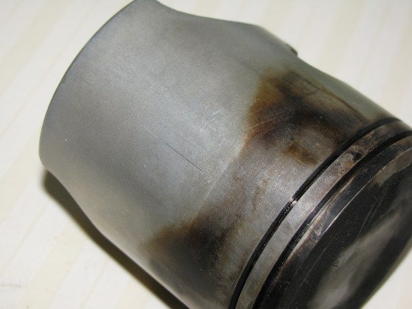

Die Auslassseite
Der Schnatzer in der Auslassseite

Jedes Bild sagt zwar mehr als tausend Worte, aber einige Anmerkungen gehören doch noch dazu:
1. Der obere Ring zeigt im rechten Bereich (siehe Bild) abgerundete Verschleißerscheinungen (Abnutzung)
2. Der untere Ring scheint eine andere Art zu sein, im direkten Vergleich ist der untere schlanker, dafür ist der Federring drunter.
3. Die Kanten des unteren Rings scheinen nicht abgebrochen zu sein, wie zuerst vermutet, sondern sind gleichmäßig abgeschrägt, das schaut so aus, als wäre das gewollt.
4. Der Stift in der oberen Ringnut ragt ausreichend in die Ringnut hinein, um das Verdrehen des Rings zu verhindern, soweit ok. Ideal ist dessen Position aber nicht, erkennbar an der einseitigen Abnutzung des oberen Rings.
5. Der Stift in der unteren Nut ragt irgendwie gar nicht in die Nut, der Ring kann sich eigentlich drehen bis dorthinaus, ich vermute hier eine Fehlproduktion (?).
6. Der Schnatzer im Kolbenhemd (Auslassseite) ist mit dem Fingernagel erfühlbar, in der Zylinderwand hat der dort aufgeriebene Fremdkörper keinen all zu starken Schaden hinterlassen, zwar sichtbar, aber nicht erfühlbar. Ob die Zylinderwand vor der Reparatur durch die Yamaha-Werkstatt schon so aussah, kann ich nicht reproduzieren. Fazit: Werde künftig meine Motorreparaturen selbst machen...
7. Der Kolbenboden (Flathead) ist mit einer starken Rußschicht belegt, die sich nur ungern entfernen lässt. Eine ähnlich starke Rußschicht befindet sich auch auf dem Isolator der ZK. Zuletzt war eine BR10ES drin, werde zunächst eine BR9ES verwenden, solange die CDI nicht geerdet ist.

Der Kolben hat innen einen Namenszug "ART", "4FUC1" und "7C25" sind erkennbar sowie ein "S" und eine "4" mit nem "^" drüber. Nach meiner Einschäztung ist das ein Standard-Gußkolben. Die Montage erfolgte durch eine Yamaha-Werkstatt (Bernhard's) in Steglitz.

Korrektur:
Gegenprobe gemacht! Der untere Ring dreht sich nicht!
Die Kanten des unteren Rings passen sich an den nur wenig in die Nut ragenden Stift an, das "passt" also so, wie es montiert ist...

Also die Teile sind Original Yamahateile. Richtig die Ringe können sich nicht verdrehen der untere ist abgeschrägt weil der Bolzen nur ein Stück in die Nut ragt und der Ring so genau ran passt.
ja eine 9er Kerze sollte die richtige Wahl sein. Der Kratzer kann auch durch etwas verursacht worden sein das durch den Auslass angesaugt wurde. vielleicht ein Stück vom alten Kolben das noch irgendwo im Krümmer festklebte.
