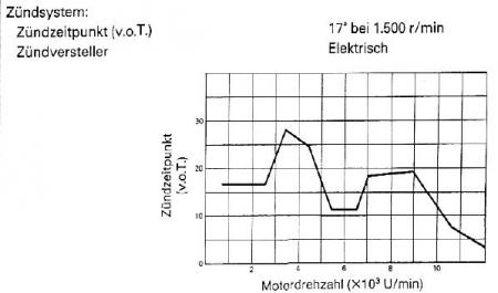

- Das ist das Kennfeld der TZR 4FL oder ?!
- post-17-11221481100_thumb.jpg (17.25 KiB) 22546 mal betrachtet

[Zündverstellkurve]
Also wenn alle bisherig verwendeten Files ab 9000 ein ähnliches Erscheinungsbild haben, wundert es mich eigentlich nicht, dass da ab 9500 nicht mehr viel passiert. Nimmst Du bei so hohen DZ die Frühzündung weg, wirkt das wie ne Drosselung. Ist ja eigentlich nicht so schlimm, weil das den Motor schont. Weiter hoch zu drehen endet in einer Materialschlacht (wie auf ner Rennstrecke).
Lässt Du die Frühzündung länger stehen, muss das aber auch mit dem Krümmer zusammen passen, der bildet durch seine Resonanz den Gegendruck für die Auslasssteuerung, und das auch nur in einem Bereich von ca 2000 U/min. Ist der Reso auf 7000 bis 9000 optimiert, nützt die FZ nur wenig, der Motor dreht nur unwillig weiter hoch. Verlängerst Du den Reso-Körper, geht das DZ-Band hoch, z. B. auf 9000-11000, dann dreht der Motor aber bei 7000-9000 absolut bescheiden. Da nützt dann auch die Auslasssteuerung nix mehr, weil die ab ~6000-6500 voll öffnet...
Mit ner optimalen Einstellung könnte man also die Leistungsentfaltung ohne Loch ab ca. 5000 bis ca. 9000 linear hinbekommen. Wie Du bei ner DZ-Verschiebung nach weiter oben das genauso geschmeidig hinbekommen könntest, erschließt sich mir noch nicht.

Den habe ich nicht verstanden!muss ich bei hohen Drehzahlen den ZZP zurücknehmen
Mit höherer DZ erhöht sich auch die Kolbengeschwindigkeit, das heißt, die Zeit, in der der Kolben den OT erreicht verkürzt sich. Insofern ist es mMn kontraproduktiv, hier die Frühzündung weg zu nehmen, wenn Du ausgerechnet hier noch Leistung erwartest.
Schau Dir die von Dir gepostete Kurve noch mal an: Ab 7000 bis 9000 verschiebt sich der ZP langsam, aber kontinuierlich Richtung früh - völlig richtig...
Falls Du meine Meinung wissen willst: Irgendwie sieht die Kurve "krank" aus, wenn ich mal davon ausgehen darf, dass die Zündzeitpunktfrühverstellung ausschließlich von der CDI geregelt wird (also keine mechanische Fliehkraftverstellung zusätzlich mitspielt)...
Sieht so aus, als wäre die auf nem Leistungsprüfstand im Zusammenspiel mit der PW und dem montierten Krümmer erstellt worden, also sehr individuell auf die komponenten der Maschine angepasst.

Ja wo du es mir sagst fällt es mir glatt auf xD
Naja also nochmal zu der Frühzündung ......also bei 11500 rmp ist die standart Zündkurve der TDR BJ 1997 bei 8 Grad und da blaib sie dann auch für den rest. Bis jetzt ist es mir nur gelungen eine Zündkurve zu erstellen die mit 13 Grad vor OT Zündet alles was drüberkommt schmilzt mir die Kerzen weg -.- .....aber du hast ja eigentlich recht mit deiner Aussage.....Naja glaube nicht das die Kurve verändert wurde....die hat einer im TZR Forum gepostet.....und an seiner maschine ist nicht so besonders was gemacht wie ich das verfolgt habe....ich glaube auch ,dass das die einzige richtige Maßnahme ist die Zündkurve so zu schreiben um ein Maximum an Leistung rauszuholen .......es einfach auf nem Prüfstand machen....vllt werde ich das machen hab direct in der nähe einen für zweiräder
