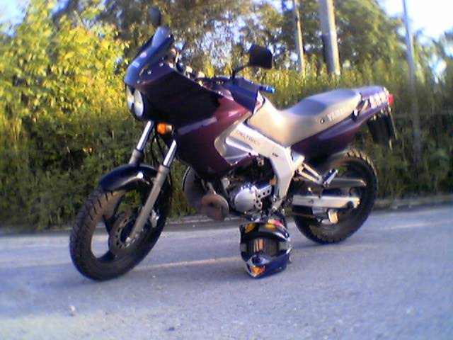

so da isse! hab bisher nicht allzu viel dran gemacht, vieles war auch schon! is im ursprung mal ne tdr 125H in schwarz bj97 mit 80km/h drossel gewesengewesen! hat im laufe der zeit von meinem vorbesitzer ne lackierung in deep purple (subaru farbe) erhalten. die kühlluftauslässe und andre details sind dabei silber abgesetzt. am heck sind japanische schriftzeichen auflackiert, von denen ich aber nich weiß was die bedeuten! in den kühlluftauslässen hat er renngitter verbaut und den konus ausm krümmer entfernt. nun zu den modifikationen, die ich gemacht habe. hab sie erstmal wieder auf 105 eintragen lassen, die gedrosselte cdi hab ich über nen schalter entdrosselt, die powerwalze hab ich richtig rum eingebaut, poliert und penibelst genau eingestellt, den ansaugschlauch der airbox entfernt, hab mir nen eigenen endtopf auf originalbasis gebaut, dieser trägt ne edelstahlhalteschelle und nen poliertes endstück, bringt oben raus nen bissel leistung (leistungsgutachten folgt später) und nen infernalischen klang. dies wars erstmal zu motor, habe mir schon nen zweiten motor besorgt den ich umbauen werde und die 35 bis 40 ps anstrebe, das kommt aber erst im herbst, plane bei diesem auch nen kickstarterumbau! an der optik hab ich einen teil quasi unfreiwillig verändern müssen. so bekam sie nach meinem unfall zu pfingsten nen neuen lenker (lsl- superbike- flach, schwarz in edelstahlausführung) nen schwarzes schutzblech und mittelteil, was ich mit nem promax und polysport aufkleber versehen habe. freiwillig habe ich die miniblinker im carbondesing ans heck gebaut, die blauen lsl lenkergewichte, blaue promax sportgriffe, blaue polysport handprotecktoren an den lenker montiert, vorn kleiner blinker montiert (miniblkinker wäre übertrieben, sind doch noch ziemliche eier) und beide frontlampen mit den phillipps bluevision standlicht und fahrlicht lampen ausgestattet. in planung sind bei der optik, die vorderen blinker mit den getönten kappen vom gilera nexus/nrg power auszustatten, ne zweite, obere gabelbrücke hab ich auch schon, diese polier ich grad und hab sie schon nenen bissel umgearbeitet, die felgenränder werd ich hochglanzpolieren,das felgenhorn bleibt aber schwarz, ne zweite lampenmaske hab ich auch schon und diese werd ich wenn ich mal wieder zeit dazu habe mit nem bösen blick in gfk ausstatten und danach in glanzschwarz lackieren. die bremssättel werd ich warscheinlich irgendwann noch rot oder blau lackieren und die bremsanlage zumindest vorn mit stahlflexleitungen ausstatten, da mir der druckpunkt zur zeit zu weich ist, diese umbaumaßnahmen werden sich aber warscheinlich nur schleppend bis zum herbst durchführen lassen, da ich ja mindestens genauso gern fahre, wie ich schraube!

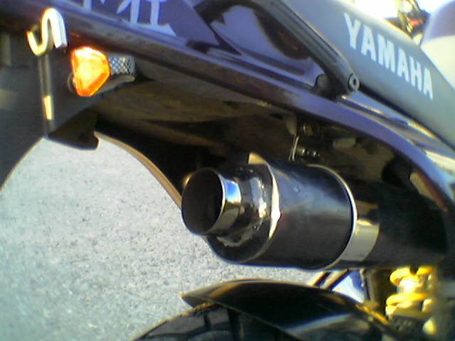

- mein selbst gebauter esd
- esd.jpg (33.67 KiB) 14690 mal betrachtet

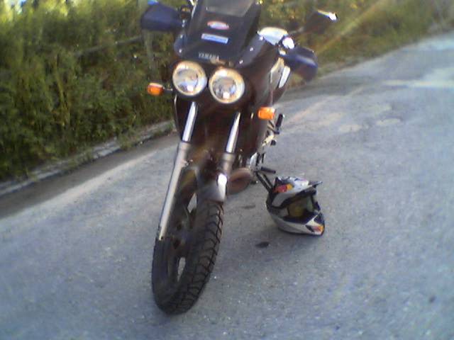

- die tdr von vorn, mit meinem helm davor
- tdr(01).jpg (44.31 KiB) 14687 mal betrachtet

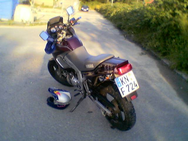

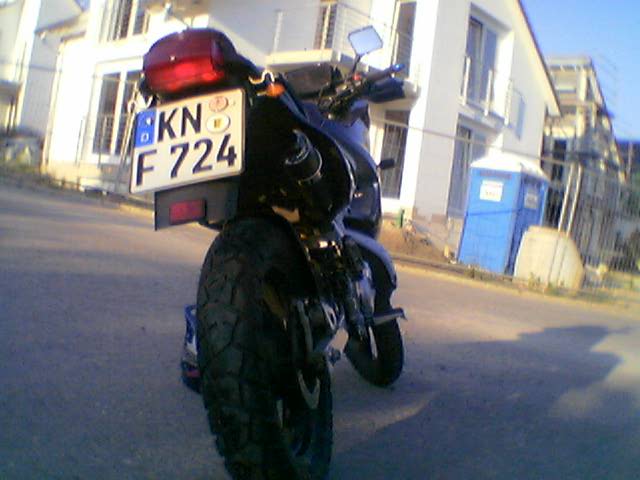

- von hinten
- tdr(06).jpg (34.54 KiB) 14687 mal betrachtet

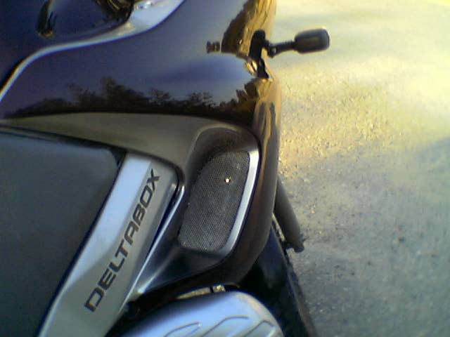

eine frage hätt ich noch: mit was für kleber befestige ich am besten das renngitter an den plasticks??????
- Beiträge: 2488
ich hab mein racinggitter immernoch nicht fertig, weil sich der dumme draht nicht wirklich schneiden lässt.
aber würde den dann einfach mal industriekleber befestigen, normalerweise kannste damit autos am boden festkleben
- Beiträge: 2488
also an den harten teilen seitenverkleidung links und rechst hält es wunderbar.
@phil ich kenne jemanden der das als abschlussstreich in seiner schule gemacht hatte ist verdammt teuer geworden für ihn.
Um die Gitter zuschneiden nimmst du ambesten ne blechschere oder mein Lieblingswerkzeug: Drehmel mit trennscheibe. Kann dir auch dabei helfen wenn du willst.
also heißkleber hält bei mir von 12 bis mittag. hab jetzt für die gitter montier mit mir. am kühler isses immernoch heißkleber. da scheints zu halten. irgendwie seltsam.
