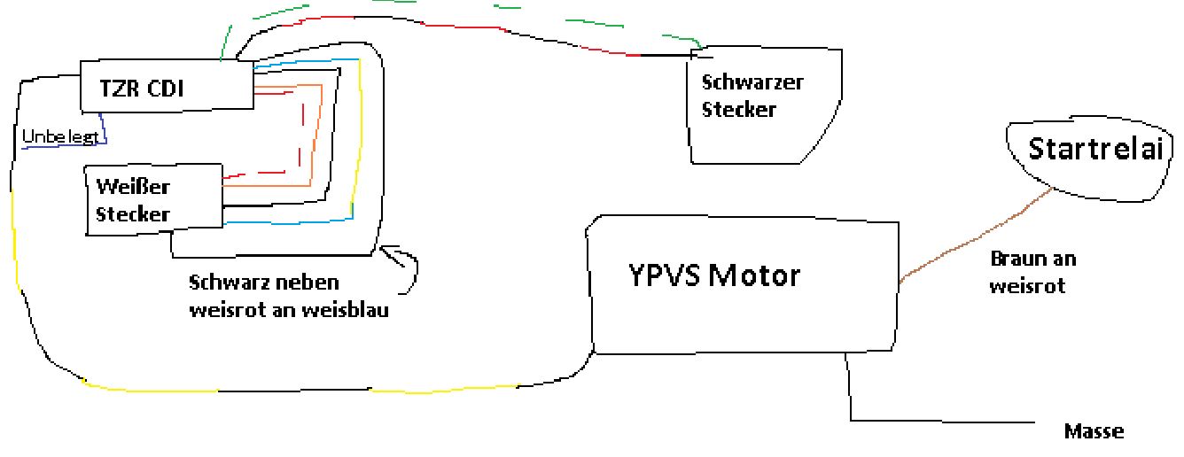

Anleitung zum Anschluss des Stellmotors mit drei Kabeln:
Am Starterrelai an das weißrote Kabel (Zündungsplus) ein Kabel dranlöten (am besten Rotes Kabel) das Rote kabel wird mit dem braunen Kabel des Stellmotors verbunden dann das Schwarze Kabel mit der Masse das Schwarzgelbe wird an die CDI gesteckt das wars dann auch schon
habe auch hier mal einen schaltplan erstellt.
- Sollte stimmen
- Schaltplan gotti.JPG (65.65 KiB) 11989 mal betrachtet
