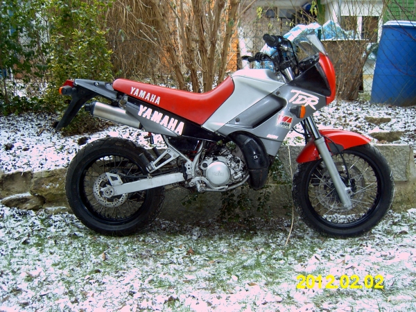

Das Motorrad ist Baujahr 1991

Wow, schaut ja richtig schik aus!
Das lohnt sich ja mal, die noch mal in Verkehr zu bringen. Viel Erfolg!
Re: YAMAHA TDR 125 Belgarda (3SH)
Schönes Motorrad...
Wie viele km hat sie denn schon/erst gefahren?
cool, schaut echt gut aus für das Alter! Gibt's eigentlich schon Oldtimer-Kennzeichen für Moppeds
klar aber das H-Kennzeichen gibt's erst nach 30 Jahren
freut mich, dass sie Euch gefällt.
Auf dem Tacho steht 30.000 km.

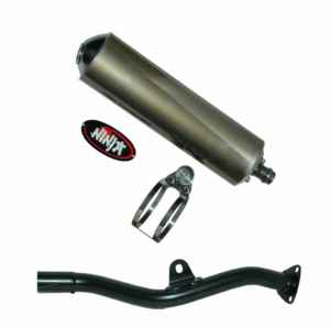

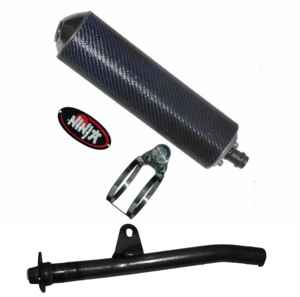

Da würde ich mich an Eurer stelle aber eher in Richtung DT-Anlage orientieren, wenn der Rahmen der "italienischen Diva" eher mit der (alten?) DT verwandt ist (so hab ich das zumindest in Erinnerung).Besser wäre z.B. sowas hier:
http://cgi.ebay.fr/Pot-dechappement-COM ... 4155ae8a0a
Der Ninja 98520 (Paket bestehend aus Krümmer 98525 und ESD A-592, obwohl da eigentlich ein A-528 dazu gehört) ist definitiv für ne 4GW/5AN mit Deltabox-Rahmen. Da muss das Rohr Richtung ESD anders geführt werden, um sich durch den Rahmen zu schlängeln. Könnte ansonsten ne ziemlich wüste Bastelei werden, um den "passend" zu machen.
Zum Vergleich: Außerdem ist der hier angebotene 98520 nur teil-homologiert, der Krümmer ist (inzwischen wahrscheinlich nicht mehr) mit einer E-Nr. gekennzeichnet, der ESD aber nicht! Ferner ist der DT-Krümmer mit einer anderen Bezeichnung (98515 statt 98525) versehen, kann gut sein, dass der andere Befestigungspunkte hat.
Übrigens bin ich von der Qualität des Ninja nicht sonderlich überzeugt, aber das ist ne ganz andere Geschichte (der/die Schweißer haben es mit der Bauschablone nicht allzu genau genommen)... Bedenke ferner: Alles Ramsch-Ware, denn die herstellende Fa. NSCS ist seit geraumer Zeit insolvent.
Meine Empfehlung: Krümmer weiter verwenden und mal nen (DT-)Alu-ESD von Giannelli versuchen (der Alu-Endtopf ist ein ehrliches Stück Metall).
