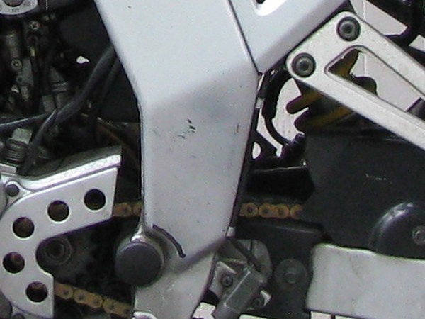

Tipp: Im Bereich der Fußrasten leidet die Lackierung des Rahmens durch die in Bewegung befindlichen Füße des Fahrers. Um den Lack zu schützen, emfehle ich an dieser Stelle (siehe Bild) eine selbstklebende Klarsichtfolie .Der Rahmen komplett ... neu lackiert.

Bilder vergessen...
- Bild1.jpg (53.44 KiB) 11217 mal betrachtet
- Bild2.jpg (55.26 KiB) 11217 mal betrachtet

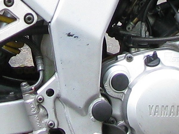

Übrigens ....ich hab auf dem unteren Bild mal den Nippel am Vergaser eingekreist, wo ich nicht weiß, was da ran kommt....

Habe ich noch mal drauf geantwortet, im passenden ThreadÜbrigens ....ich hab auf dem unteren Bild mal den Nippel am Vergaser eingekreist, wo ich nicht weiß, was da ran kommt....
