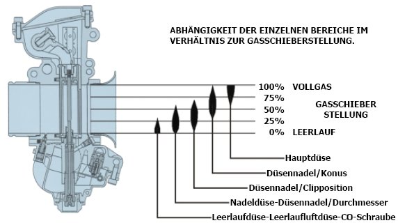

Ich orientiere mich immer daran, wie sauber sie nach Gasgeben wieder abtourt, für meinen Geschmack muss das ziemlich zackich gehen und der Leerlauf muss sich sofort sauber wieder auf gewollter DZ befinden. Dann dürfte die Einstellung an der Grenze Richtung "Fett" liegen.die Gemischschraube langsam "rein" gedreht.Ausgangsbasis waren die 2 Umdrehungen raus, wie vorgegeben.
Da wäre ich mir nicht sicher, bei zu großer HD erhält man mMn den selben Effekt. Das Verhältnis Gas-Luft muss ja brennbar sein, wird mit zu viel Sprit angereichert, ersäuft es den Motor... Meine diesbezüglichen Experimente sind nun schon einige Jahre her (RD80LC2), aber ich erinnere mich noch daran, dass ich den deutlich größeren Götz-"Tuning"-Vergaser mit der (fuzzelig kleinen) orig HD des Yamaha-Vergasers bestücken musste, damit der 99er Polini-Rennmotor nicht gnadenlos absäuft, sobald man ein biss Gas gegeben hat. Ohne LuFi gings irgendwie besser, die Möhre machte aber höllische Ansauggeräusche (ergo nicht alltagstauglich)...Wenn ich bei Vollgas leicht Gas weg nehme geht sie geringfügig besser. Für mich ein Zeichen von zu kleiner Hauptdüse.
Wenn die HD erst im letzten Viertel der Gasgriffdrehung zur Geltung kommt...

Was mir in diesem Zusammenhang ernsthafte Sorgen macht und vielleicht Dich in der Entstörung Deines Vergasers evtl. voranbringt:
Auf diesen Seiten wird die Funktion der einzelnen Gruppen eines Vergasers recht gut erklärt, auch wenn unser TM28SS über keine Drosselklappe verfügt und die Power-Jet-Funktion nicht erwähnt wird. Dort wird auf Seite 8 eine Hauptluftdüse erwähnt. die beim TM28SS nicht äußerlich erkennbar ist. Deren Belüftung erfolgt von außen über einen transparenten Schlauch, dessen Anschlußstück im Ansaugbereich seitlich schräg nach oben zeigt. Dieser Schlauch ist offensichtlich freischwebend und wird nicht etwa mit gefilterter Luft versorgt, was mein Erstaunen vielleicht erklärt.
Ich habe es mit allen mir zur Verfügung stehenden Skizzen und Abbildungen verglichen und kann mich auch nicht daran erinnern, dass dieser Schlauch an den LuFi-Kasten angeschlossen gewesen wäre (komme momentan nicht an meine TDR ran - eingemottet). Da dieser Hauptdüsenluftkanal unmittelbar den Düsenstock versorgt, könnte ich mir vorstellen, dass ein über diesen Schlauch angesaugter Fremdkörper (Insekt, Flugsamen, Staub- oder Sandkorn) die Gemischaufbereitung erheblich stören kann. Ich kann es immer noch nicht fassen, dass der Schlauch nicht wenigstens durch einen kleinen Schaumstoffaufsatz geschützt wird...
Die TDR Rep-Anleitung bezeichnet übrigens auf Seite 59, Bild 116 die aus dem unterem Vergaserteil (Schwimmerkammer) herausragende Messinghülse als "Leistungsdüse", mehr war hierzu leider nicht heraus zu finden...
Bin übrigens schwer stolz auf Dich, weil Du maßgeblich dazu beigetragen hast, mehr Licht in die Funktionweise des TM28SS zu bringen.bingo, wir verstehen uns...
