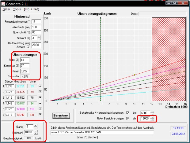

Zum Vergleich (analog zu den vorigen Angaben):
6. Gang 8000 U/min = 88 km/h
(vorausgesetzt, dass der Reifenumfang/die Reifengröße ungefähr identisch ist)
Ich empfehle an dieser Stelle noch mal ausdrücklich die Nutzung des Programms GEARDATA, sehr nützliches Tool! Einfach mal danach googlen...

Re: Tdr belgarda 3SH welche Übersetzung und Kette für off ro
GEARDATA...
einmal auf das Bild draufklicken, dann wirds größer...
