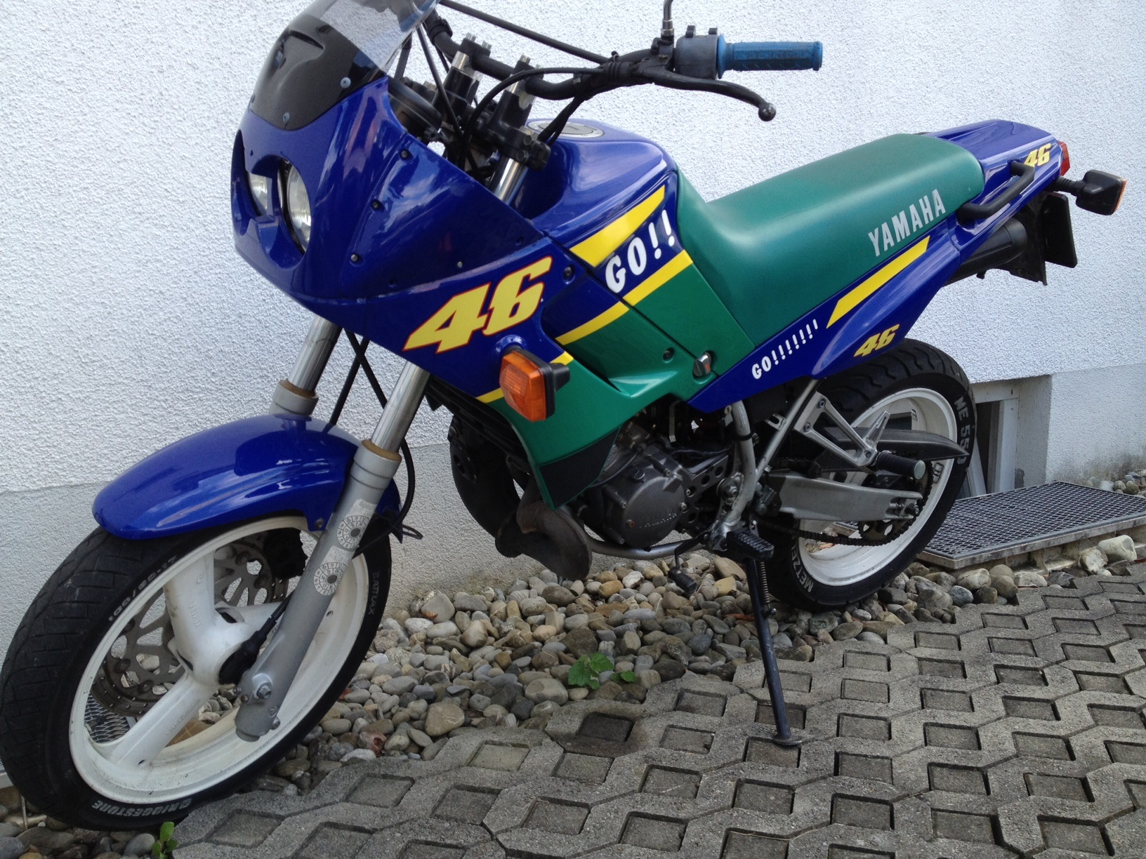

Stel doch mal ein Foto ein!

Re: Leistung TDR 125
Hier mal ein Bild.
- Tdr 125
- image.jpg (836.06 KiB) 13665 mal betrachtet
Schick!
Eine verbindliche Leistungsaussage zu diesen Varianten habe ich noch nirgends gefunden, deshalb stehen in meiner Tabelle an dieser Stelle die drei "???"
Grundsätzlich ist das Leistungspotential der Minarelli-Motoren gleich, während man den Nikasil-Zylindern der neueren Generationen (im Urzustand) einige Pferdchen mehr nachsagt. Variationsmöglichkeiten ergeben sich durch die Zündkurve und die Gestaltung des Zylinders/Kolbens (Steuerzeiten, Verdichtung), dem angepasste Peripherie (Vergaserdimensionen/-Bedüsung), Gestaltung des Auspuffs etc.. Somit kann der 125er Motor - realistisch eingeschätzt - die 27 PS erreichen, während er mit weniger Leistungsausbeute an Standfestigkeit gewinnt (Haltbarkeit).

Ich hatte bei der ersten Angabe von Herschdorfer zuerst die Vermutung, es wäre eine 4GX, war aber dann baff, als das Bild eine Belgarda zeigte. Auch das Baujahr ist recht "spät", wenn man es mit offiziellen Tabellen vergleicht (EZ vs. Baujahr?). Die 9 PS haben mich doch stutzig gemacht: Eine zusätzliche Drosselung von - vielleicht - 12 PS ab Werk auf 9 PS runter ist doch eigentlich unsinnig (Leistungsgewicht). Eine Möglichkeit besteht noch darin, dass es in der Schweiz eine besondere Führerscheinregelung gab, ähnlich der der Regelung bei uns mit den 80er-Leichtkrafträdern (80 km/h, 80ccm, max 10 PS bei 6000) ???
