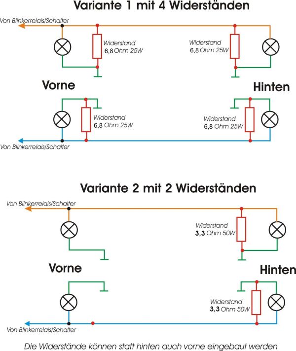

steht bei Louis. Ist ein wenig schwer zu finden.
http://www4.catoya.com/asp/_5/html/pdf/0860.pdf
7,5 Ohm pro Blinker.
So ist der Schaltplan:
Variante 1 wäre die von Louis vorgeschlagene, aber mit jeweils 7,5 Ohm Widerständen.

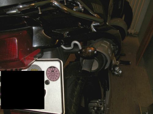

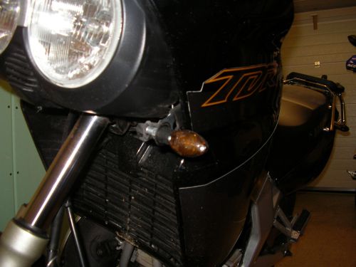

Ich habe Halogenblinker genommen, die haben auch 21Watt sind irre Hell und klein. Ich musste nur die Stecker etwas aufbiegen, damit das Passt
So sieht das aus:
