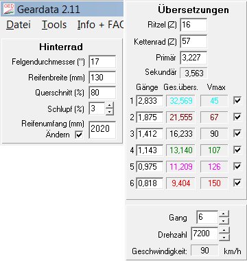

Da stimmt was grundsätzliches nicht: 13er Ritzel verbaut? Vergessen, in den 6ten Gang zu schalten?
Bei 16/57 im 6ten mit 9000 läuft die TDR 113 km/h, Schlupf bereits berücksichtigt...

Ritzel sind Serie (16/57)
Dann stimmt aber immer noch was nicht! Die Daten, die ich oben nannte (9000 im 6ten = 113) sind errechnet. Einer der beiden zeigt trotzdem Blödsinn an: Also doch eine der beiden Wellen (Tacho oder DZ) oder das eine oder andere Instrument ist nicht i. O.
da die Tachowelle am Vorderrad mitläuft.
Schon klar!
Trotzdem passt die DZ nicht zur Geschwindigkeit. Oder war es Deine Wahrnehmung? <schulterzuck>

- erst mal Schalter durchgemessen, was "an" und was "aus" ist; fahren mit 5AN1 Drossel an: 80km/h mit 7K U/min; Drossel aus: knapp 90km/h mit ca 7,5k U/min- mehr geht nicht...
Wir kommen den realistischen Werten schon näher:
7200 im 6-ten.jpg (35.93 KiB) 14410 mal betrachtet
- Drehzahlwelle überprüft: alles i.O.;
Gehen wir mal davon aus, dass das Tachosignal (Reed-Kontakt im Tacho), welches nicht visualisiert wird, recht genau funktioniert und die 5AN1 exakt bei 80 km/h abriegelt, dass Dein Tacho einigermaßen das anzeigt, was auch wirklich gefahren wird. Der DZM scheint etwas dejustiert zu sein (zeigt zu viel an, 90 im 6ten passt zu 7200)...
Dein erster Bericht "die Nadeln bleiben bei 90 km/h und 9000 U/min stehen" las sich da doch anders... ;)
