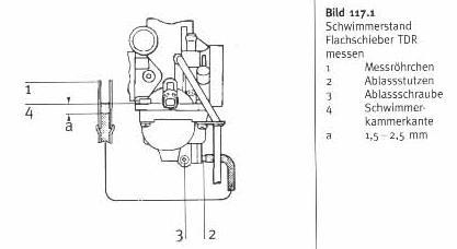

Bei der heutigen Nachfrage eines Motorengurus, hab ich wieder so einiges dazu gelernt. Unter anderem dass so ein Schwimmer doch scheinbar ein recht sensibles Teilchen ist, bzw der Kraftstoff-Füllstand im Vergaser mehr zu sagen hat als Voll und Leer.. *verlegen grins*
Also erstmal ein paar Teile nachbestellen und weiterschauen.
Besagter Profi hielt den Simmerring als Fehlerquelle aber als nahezu auszuschließen, deswegen werd ich mir das mal als letzte Option offen lassen.
Falls mir allerdings jemand mit nem genauen Maß für den Schwimmer aushelfen kann, wär ich schon mal äußerst glücklich.

Erstmal: Gerhardl, danke für das Pic, war extrem hilfreich!
