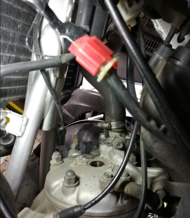

Der Sensor misst die Temperatur im Kühlwasser, und zwar am Zylinderkopf.
Schau einfach auf Deinen Zylinderkopf, da gibt es nur ein Messing-Dings mit einem elektrischen
Anschluss, von da geht dann ein Kabel zum Instrument.

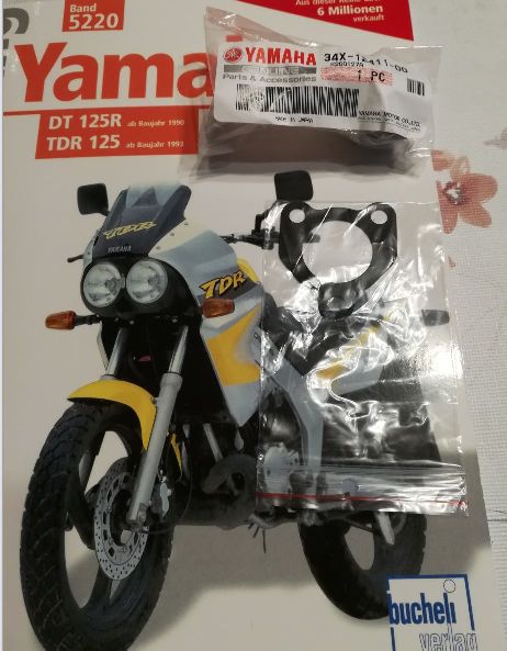

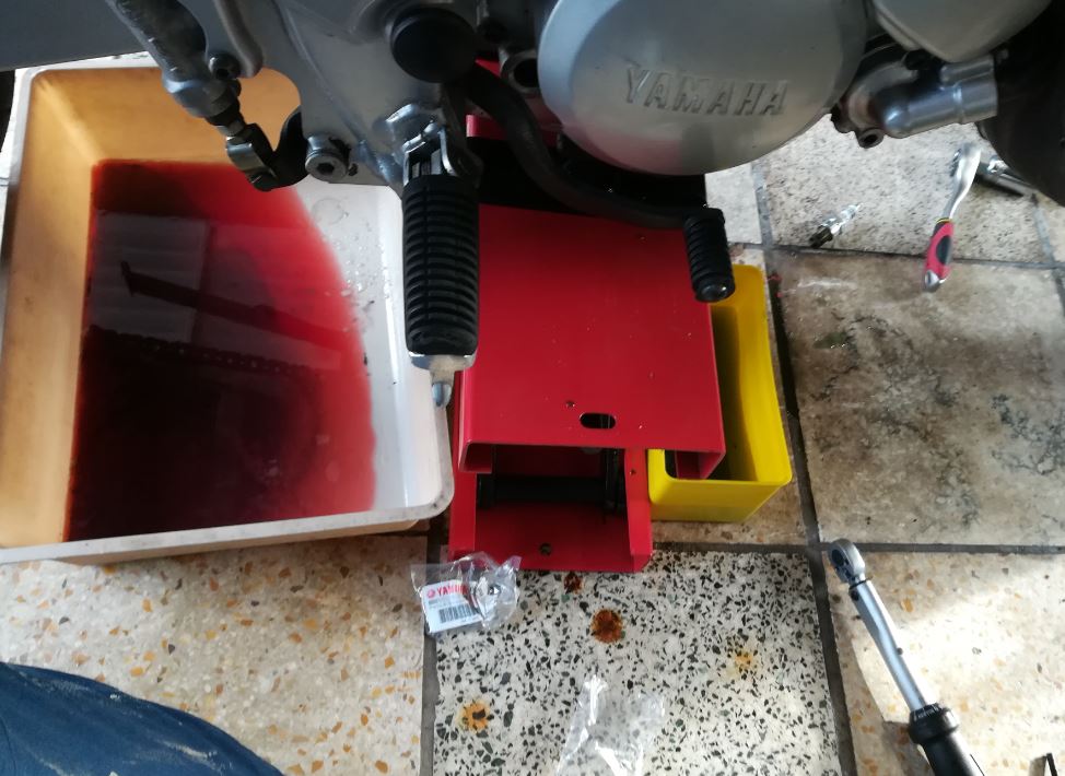

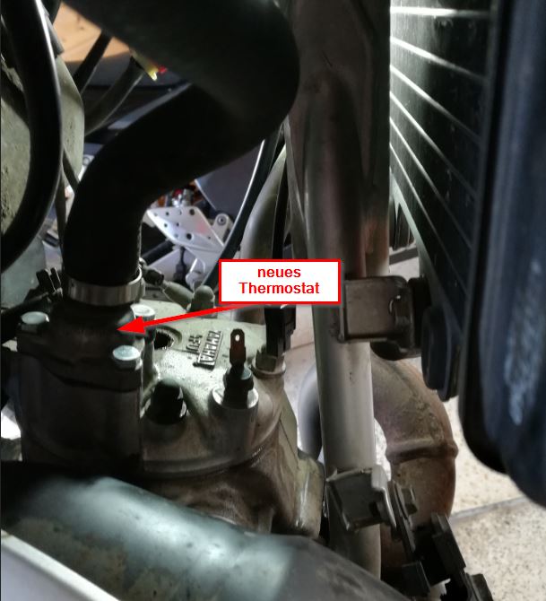

Sodele, habs heute endlich geschafft, den Kühlmittel- und Thermostattausch zu machen!
Auslaufen lassen, gut gespült, Thermostat gewechselt und neue Dichtungen eingebracht. Dann neu befüllt.
Ich habe sie wie im Handbuch beschrieben danach bissl laufen lassen und meine Frau ist dann ca. 20 Kilometer damit gefahren, sie wollte die TDR schon immer mal testen :)
Und tatsächlich scheints das gewesen zu sein, die Nadel blieb brav in der Mitte! Ich seh mal zu, dass ich kommenden Mittwoch mal noch selbst fahre und den Test verifiziere, bevor sie dann endgültig über den Winter eingemottet wird. Hier noch ein paar Bilder:

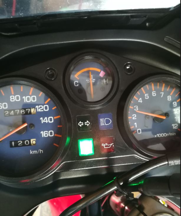

bin heute bei strahlendem Sonnenschein und knapp 12 Grad nochmal gefahren.
Der Zeiger ist immer entweder kurz vor Mitte oder direkt in der Mitte geblieben, egal bei welcher Fahrweise oder Gegebenheiten. Also würde ich sagen: Operation geglückt, Patient lebt :)
Nun wird die Kleine langsam in den Winterschlaf versetzt. Ich danke Euch allen nochmal für die nützlichen Tipps!
