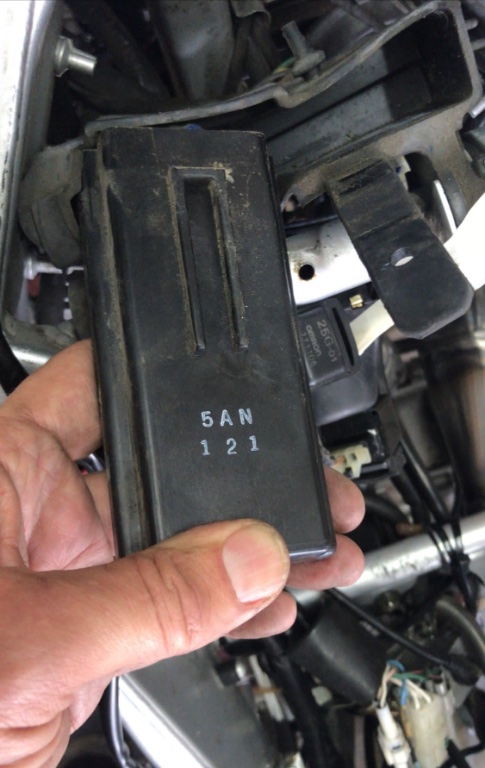

hier meine CDI.
Freut mich das deine Kleine wieder tipptopp läuft.
Gruß Axel
Re: Auspuffanlage mit großem Krümmer
OK, die CDI "passt" schon mal (=keine exotische Konstruktion)...
Ich hab meine alte 5AN noch zu liegen. Wenn ich die Schnellverschlüsse am Tank erfolgreich in Betrieb genommen habe, rüste ich mal zurück und berichte, obs nen Unterschied gibt (Aussetzer nach oben raus oder nicht...).
Wie war das? Die Aussetzer gibts nur in den Gängen 1-3, im 4ten nicht mehr?
Und das waren Aussetzer wie ein harter DZ-Begrenzer oder nur ein dezentes Ruckeln?
Wieviele Aussetzer pro Sekunde oder beim Ruckeln: Welcher Rhythmus? 1x pro Sek.? 1x pro 5 Sek.?
Ich weiß, es ist schwer zu beschreiben.
Ich bin gespannt, wenn der Gaser von TOPHAM zurück kommt. Ein "dezentes Ruckeln" könnte dann schon der Vergangenheit angehören, weil die das SNV garantiert einwandfrei instandsetzten und ein darauf beruhender Fehler (Spritnachfluss) beseitigt sein wird...
