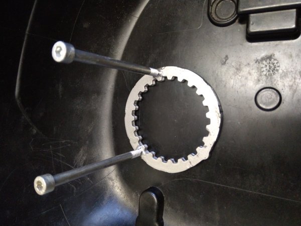

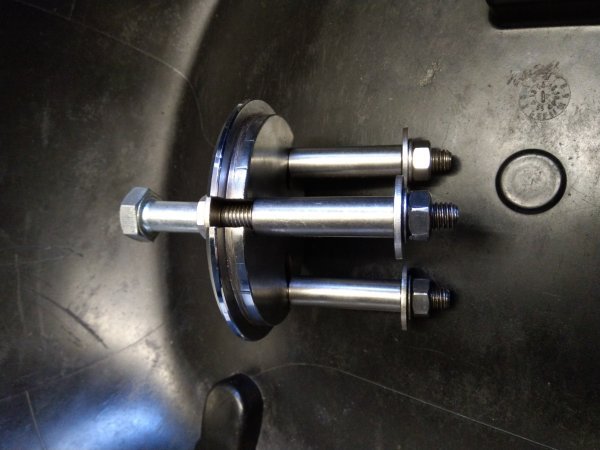

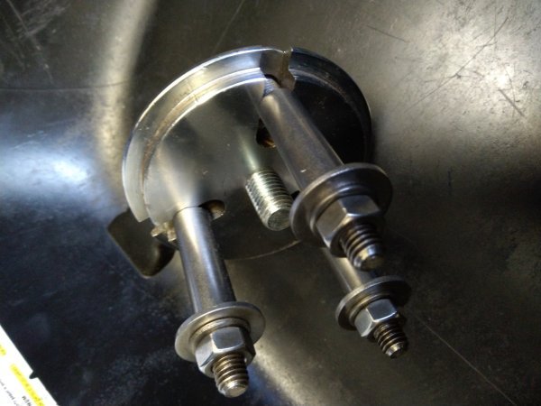

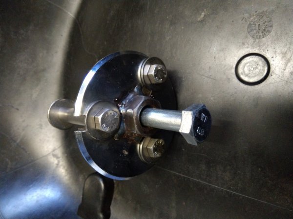

Nach dem mein versuch schnell und günstig einen Abzieher für das Polrad zubauen nicht funktioniert hat.
Konnte ich mir heute von Schubsi eine ausleihen. Danke nochmal. Der hat super funktioniert. das Polrad ist ab und darunter kam jede menge Dreck und Reste von Öl zum Vorschein.

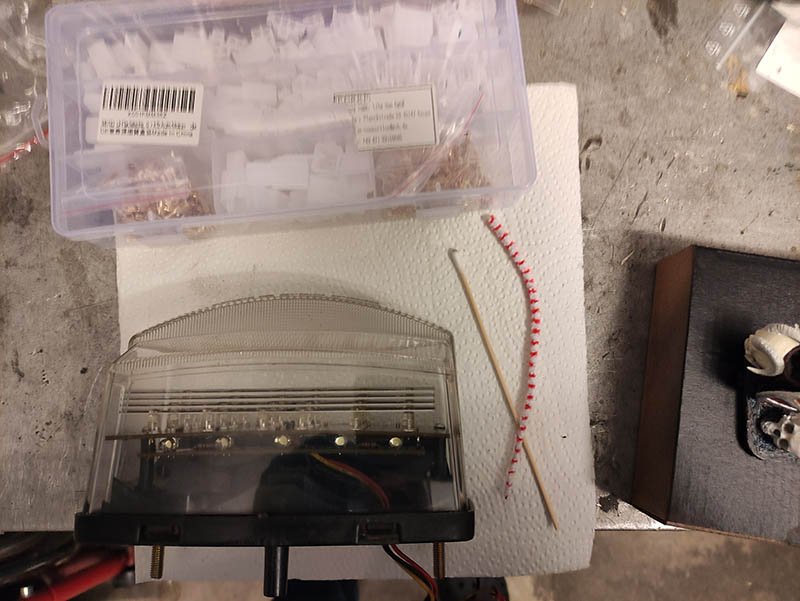

Das Rücklicht habe ich auch schon sauber gemacht und poliert. Ich hab so weit wie möglich mit Wattestäbchen und Pfeifenreinigern von innen Sauber gemacht, Aufmachen ging leider nicht da es noch zusätzlich zu den Klammern verklebt ist. Mal schauen vielleicht mach ich mir die Mühe noch ich hatte vorhin die Idee, dass man vielleicht die Platine selber Lackieren kann.
Nach einem Passendem Stecker hab ich auch schon in meiner Elektroschublade geschaut, aber keinen gefunden. Hier werde ich den Kabelbaum, das LED-Rücklicht und das Originale auf einem anderen 3-poligen Stecker umbauen. Klar das ist alles unnötig gibt mir aber ein gutes Gefühl und lässt die kleinen Stimme in meinem Kopf schweigen die sonst immer rufen würde: Du hättest das aber besser machen können.

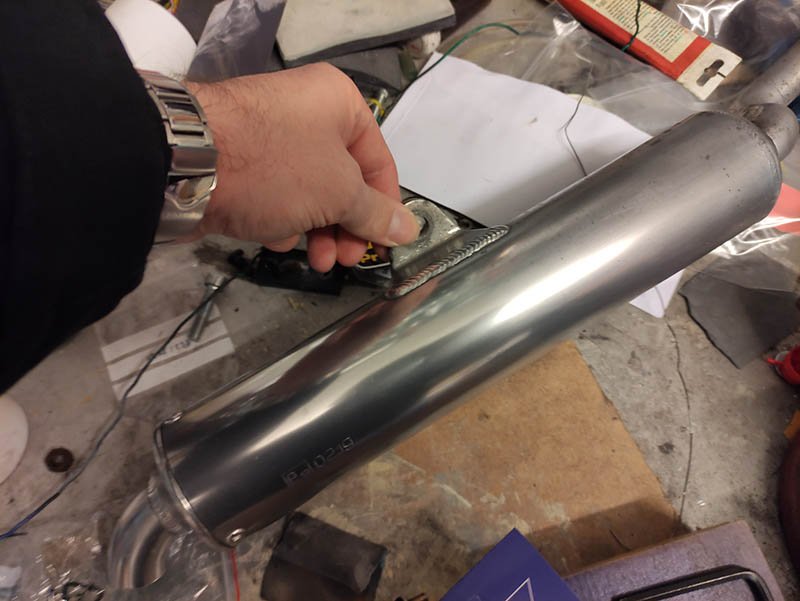

Den Gianellischalldämpfer hab ich in der Zwischenzeit auch schon mal teilweise geschliffen und poliert.

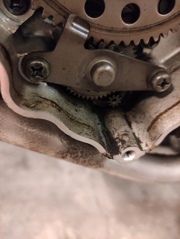

# Polrad ist ab und darunter kam jede menge Dreck
Irgendwer schrieb, dass man den Simmerring ohne weitere Ausbauten (Teilen des Motors etc.) tauschen kann. Interessiert mich brennend, ob das tatsächlich geht...

Simmerringwechsel ohne teilen...
Ich glaube, ich war das.
Soweit ich mich erinnern kann, den Simmerring von außen freilegen, dann passende Holzschrauben in den Ring eindrehen und damit rausziehen.
Danach den neuen Ring gefühlvoll wieder eindrücken/einklopfen.
War damals, glaube ich, keine allzu große Aktion (habe ich zumindest nicht negativ in Erinnerung).
Das größere Problem waren die eingeklebten Kreuzschlitz-Senkschrauben von der Lagerabdeckung. Die gingen nur mit nem Hand-Schlagschrauber auf. Damit aber einfach.

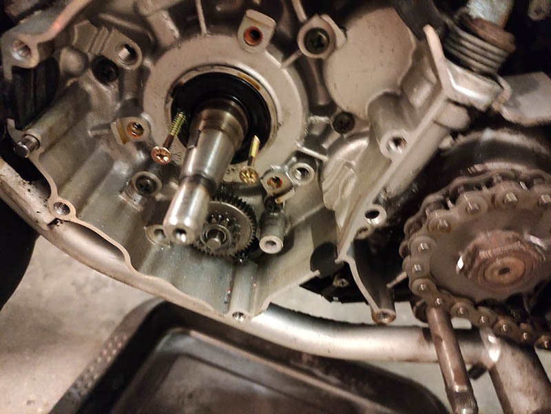

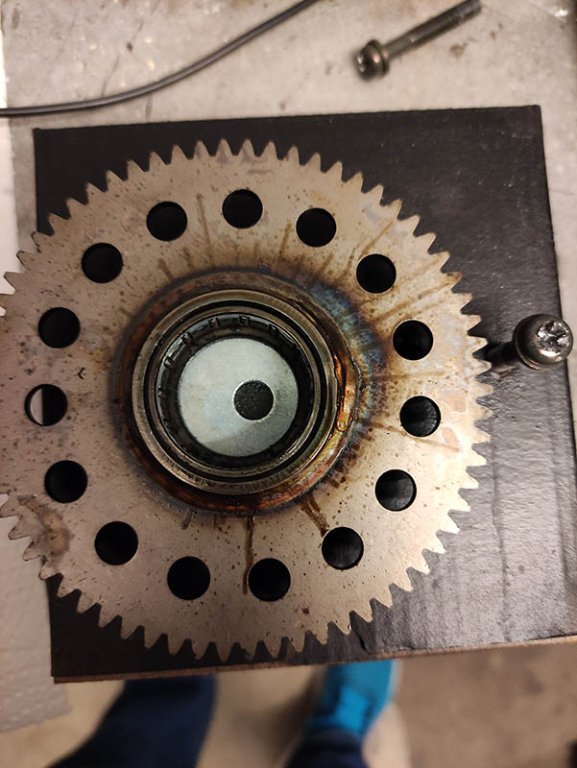

Also Lichtmaschienenseitig hab ich das jetzt geschaffte, genau auf die beschriebene Art und Weise (so hab ich das auch immer bei meinen 2er Polo gemacht) 2 kleinen Löcher in den Dichtring gebohrt, zwei Schrauben eingedreht und daran den Dichtring raus gezogen.
Aber nicht ohne Verluste einen von den Senkkopf- und einen von den Zylinderkopfschrauben sind hin trotz Schlagschrauber und Hitze, der hat sich schön in den Kopf reingearbeitet. Die Schrauben waren mit soviel roter Schraubensicherung eingeklebt, dass sie schon unter den Köpfen raus gequollen ist (sieht man schön auf dem Foto). Die Gewinde habe ich alles nachgeschnitten und mit Druckluft ausgeblasen. Morgen muss ich zum Bürgeramt meinen neuen Pass abholen dann werde ich mal beim Yamaha-Händler um die Ecke vorbeischauen mit Glück hat der die Schrauben da.
Die Kannte vom Wellendichtring hinter der die Feder sitzt war komplette weg dadurch ist die Feder abgerutscht und lag lose auf der Kurbelwelle, dass der dann nicht mehr dicht war ist klar.
Die Rückleuchte habe ich auch auseinander bekommen und gleich noch von innen sauber gemacht jetzt überlege ich ob ich die aktuell schwarze Platinen Weiß oder Silber lackiere damit die Rückleuchte etwas heller wirkt oder einen Diffusionsfolie vor die LEDs setze, die hat den gleichen Effekt und lässt das Licht weniger punktuell erscheinen.

Die Rückleuchte hat einen neuen Stecker bekommen und funktioniert jetzt auch.
