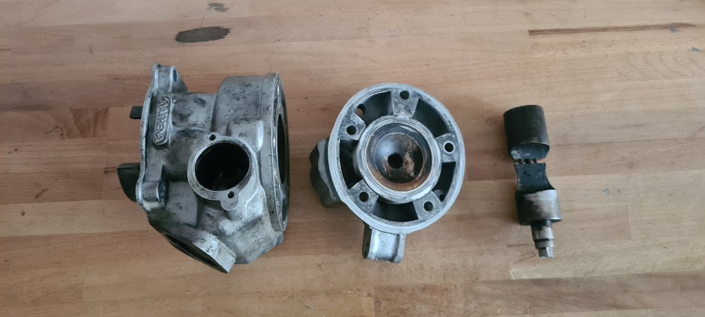

Also das waren meine alten Teile:
Und so ein Dichtsatz war dabei:

Habe mal Bilder im Netz angeguckt und konnte mich dann erinnern das ein komplett flacher Kolben mitgeschickt wurde. Auch von Athena.

Auf Deinem Foto sieht man, dass der Brennraum wechselbar ist, also ein neueres Athena Kit inkl. mitgeliefertem Kopf.
Ich kann jetzt schlecht abschätzen, wie groß der Brennraum ist. Grundsätzlich gilt: Großer Brennraum (auch z. B. bei Athena) --> domed Kolben, kleiner Brennraum --> flat Kolben. Hier: Zylinderköpfe im Vergleich (3BN[3MB], 4FU) hab ich mich mal dazu ausgelassen, ein bissl was ausgelitert und verglichen...
Merkwürdig: Wenn ein flat Kolben verbaut wird, entspannt sich die Situation eigentlich, weil die Verdichtung geringer wird. Ich könnte schwören, dass bei meinem Kit ein domed Kolben mitgeliefert wurde, war natürlich ein umgelabelter Meteor (minderwertige Quali, auf dem Karton stand "Athena" drauf) von sehr schlechter Passgenauigkeit, der zu schmal war (selbst mit einer Bügellehre nachgemessen): Der "klackerte" wegen Kolbenkippeln sogar im Leerlauf... (vielleicht ist das auch der Grund, warum es bei Dir "tickert")
