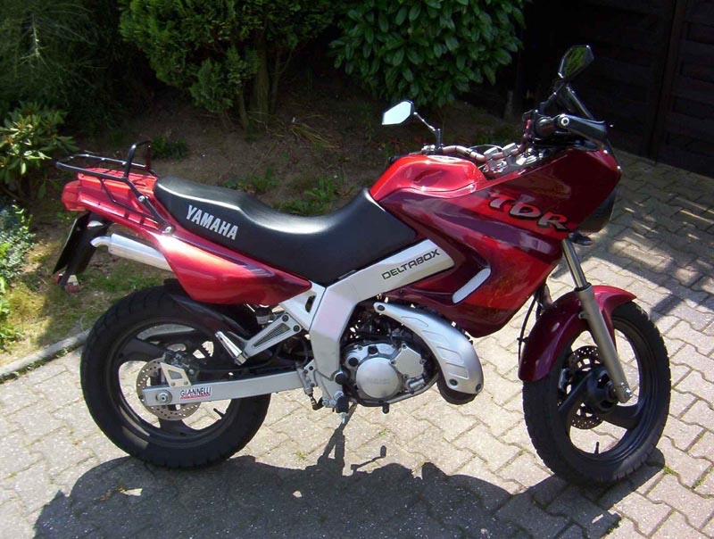

Hier mal ein Foto aus dem Jahr 2002:
'99er TDR in "VIVID RED COCKTAIL 7

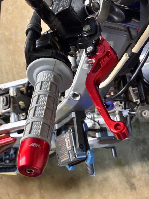

  • probrake MIDI Brems-/ Kupplungsgriff verstellbar, rot eloxiert (ABE)
  • Griffgummis grau (AliExpress)
ABM 0310 mit grauen Griffgummis, probrake MIDI Bremshebel und ABM Lenkerenden

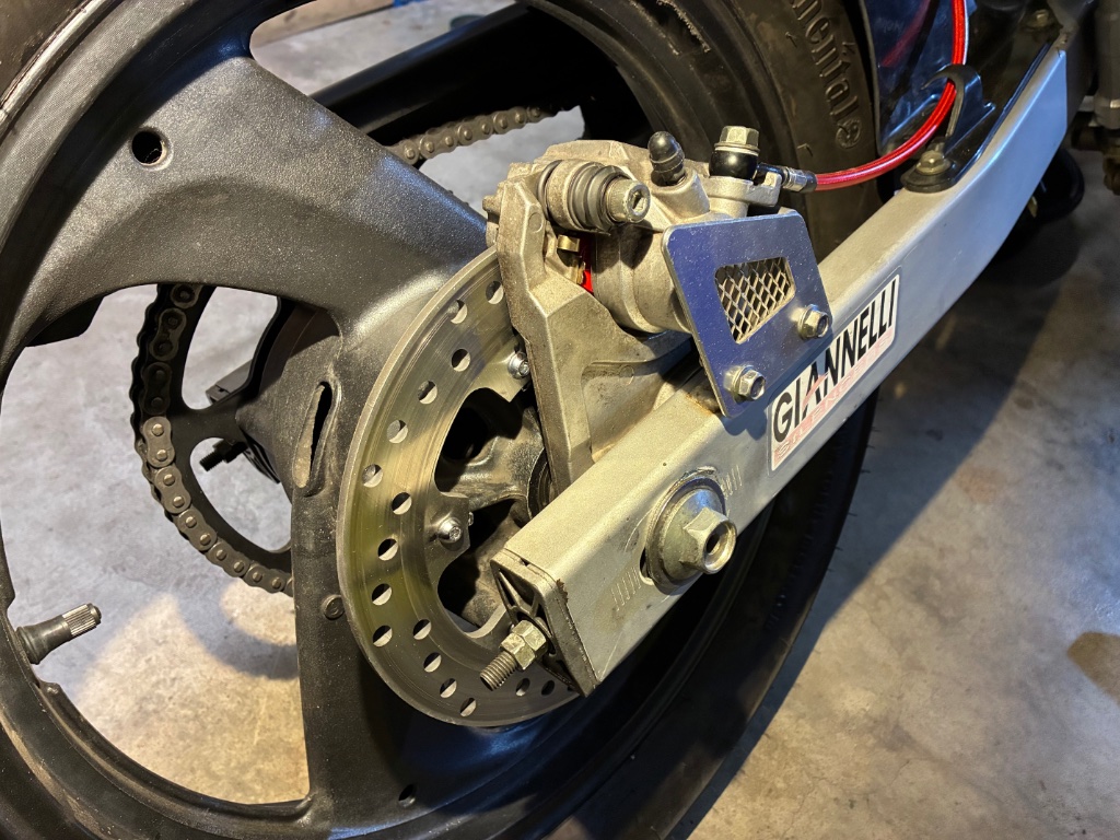

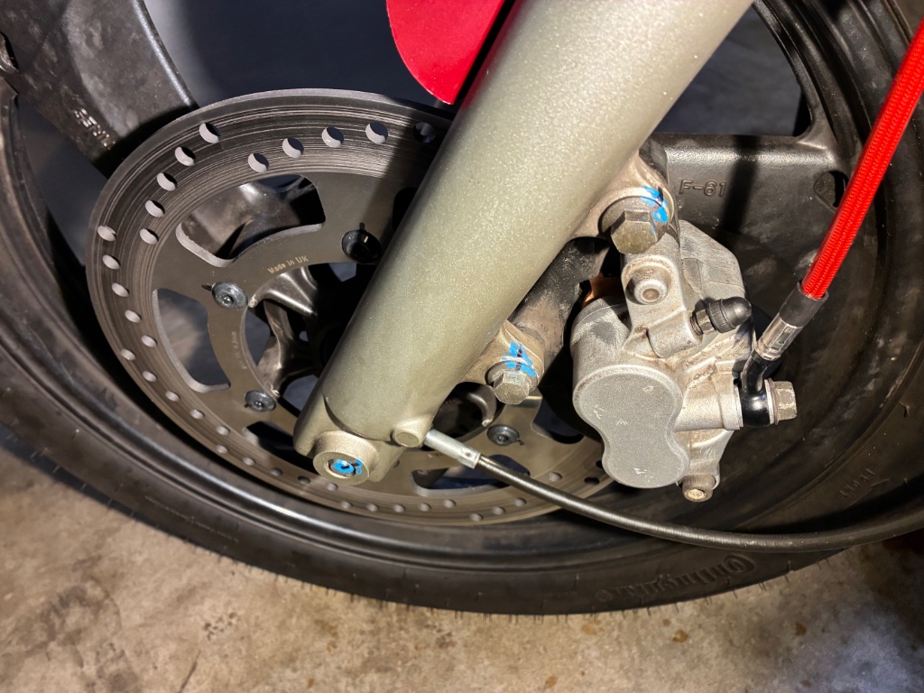

Dazu gab es einmal komplett neue Bremsen vorne/hinten mit Stahlflexleitungen:
  • EBC Bremsscheiben VA/ HA (MD6116D/ MD6115D)
  • EBC Bremsbeläge VA/ HA (FA199HH Sinter/ FA101TT Aramid)
  • probrake Stahlflexleitungen vorne/ hinten, rot (ABE)
Bremse VA
Bremse VA
Bremse HA
Bremse HA

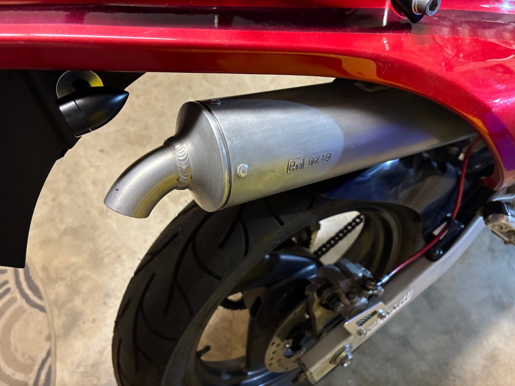

Meinen ollen und komplett leergebrannten Giannelli ESD habe ich gereinigt und mit neuer Wolle versehen, sowie einen Riss in der Schweißnaht mit "Metallkleber" behoben.
Giannelli ESD mit ABE

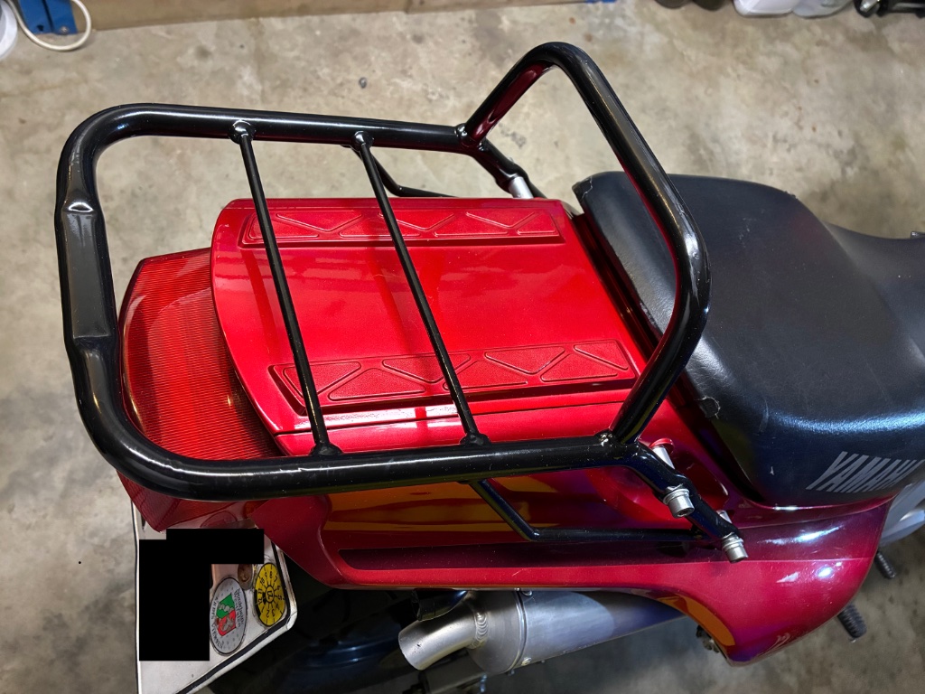

Die Hepco & Becker Gepäckbrücke habe ich komplett entlackt und schwarz lackiert. Ist kein Meisterwerk geworden, weil sie mir zweimal fast fertiglackiert runtergefallen ist. :angry4: Aber der Rost ist erstmal gestoppt.

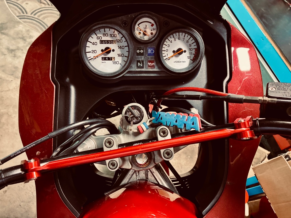

Dann habe ich noch die Tachoscheiben auf weiße umgebaut (newtacho.de).
Tachoscheiben weiß
Tachoscheiben weiß

Tachoscheiben weiß
Alle drei Tachoscheiben haben bei der TDR einen Nadelanschlag. Um den Nullpunkt zu finden, muss man die Nadeln über den Anschlag heben und warten, wo sie sich einpendeln und diese Stelle markieren. Bei der Kühlwassertemperaturanzeige war ich wohl nicht geduldig genug. Die TDR ist jetzt warmgefahren immer kurz vorm roten Bereich. Halb so wild, ich weiß ja woher es kommt und wenn ich mit dem Rest durch bin, behebe ich diesen "Fehler" auch noch.

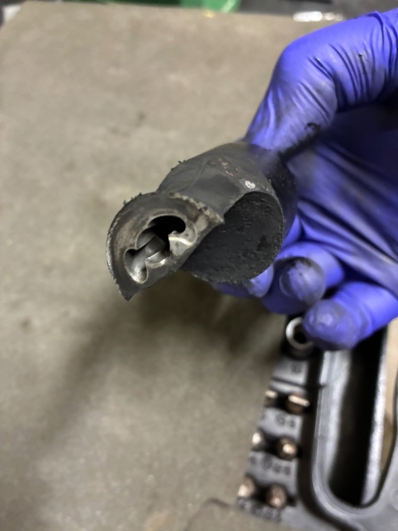

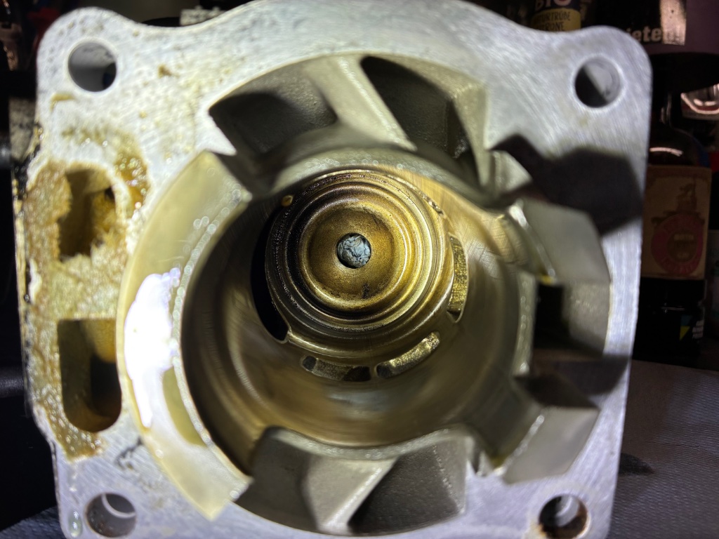

Außerdem habe ich nach langem Suchen eine 4FU-Powerwalze gefunden, da meine sich schon deutlich verformt hatte.
Powerwalze defekt
Powerwalze defekt

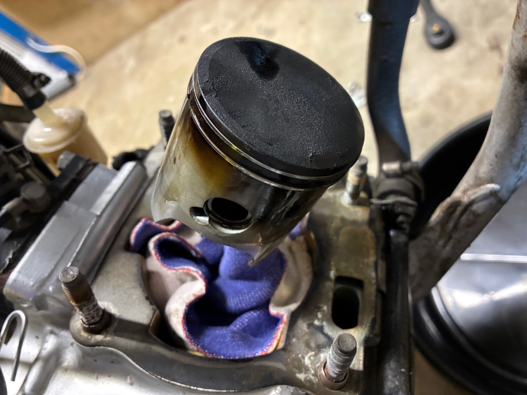

Der Kolbeneinbau ist für mich komplettes Neuland, aber mit dem Reparaturhandbuch und dem Forum hier wird's schon werden. Habe mich heute mal an die Zerlegung begeben. So schaut der Kolben aus:
Kolben (alt)
Kolben (alt)

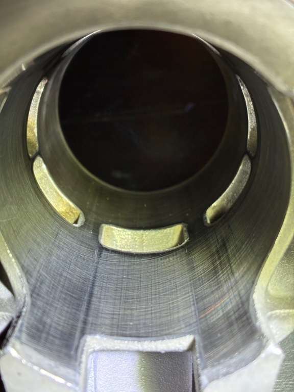

  • Der Zylinder sieht für mein ungeschultes Auge noch sehr gut aus. Keinerlei Riefen erkennbar und sogar der Kreuzschliff ist sogar noch deutlich sichtbar.
  • Was sagt Euch das Kolbenbild? (Kolben ist von der Unterseite auch bräunlich verfärbt)

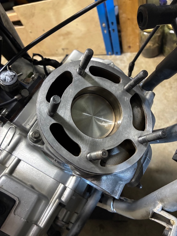

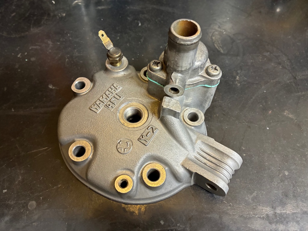

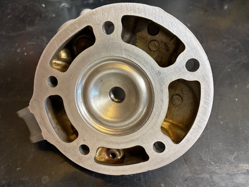

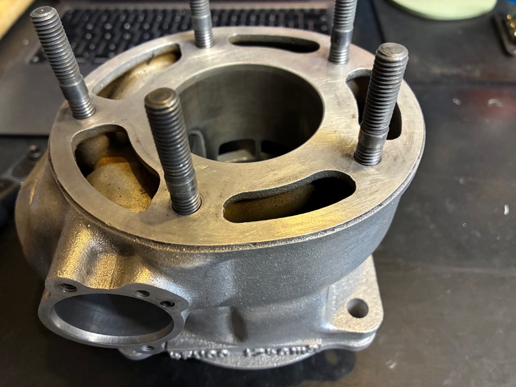

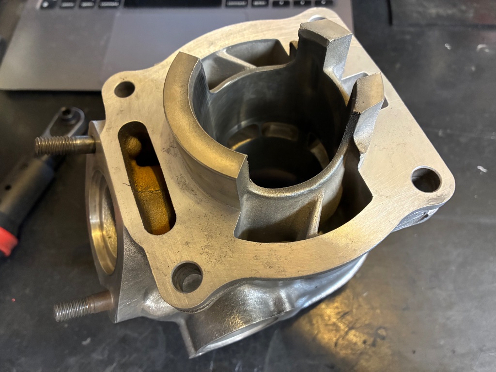

So.. kurzes Update:
Kopf ist mittlerweile runter und gereinigt, sowohl innen, als auch Außen.
Zylinderkopf
Zylinderkopf
Brennkammer
Brennkammer
Zylinder ebenfalls gereinigt und fertig für Einbau.
Zylinderfuß
Zylinderfuß
Zylinderkopf
Zylinderkopf
Zylinder Innenansicht

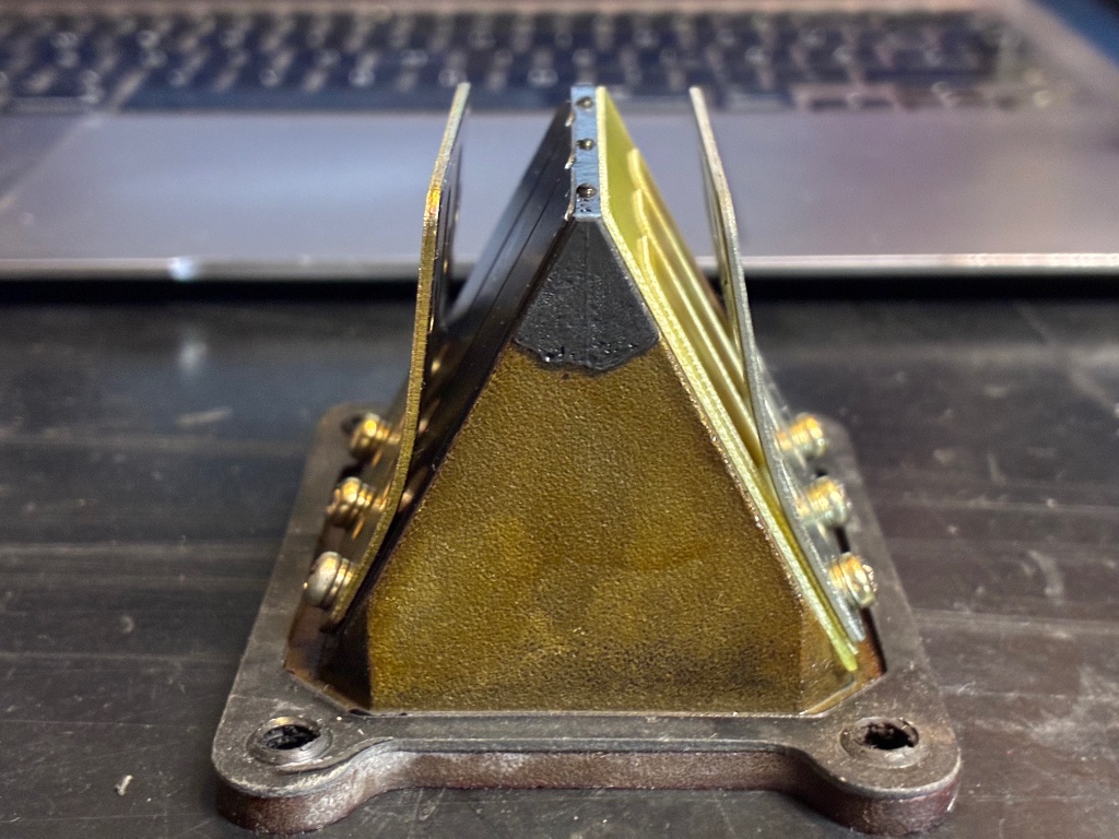

Der Membranblock bereitet mir noch ein wenig Kopfweh. Bei dem Versuch die Boyesen Boy Membranen zu verbauen fiel auf, dass der Vorbesitzer vor mehr als 20 Jahren wohl schon Carbon-Membrane verbaut hatte. Soweit, so gut..
Aber die beiden Membranschläge sind augenscheinlich a) aus unterschiedlichem Material und b) haben einen unterschiedlichen Abstand zum Membranblock.
Hier mal ein Foto: links Carbon-Membran > goldener Anschlag (ca. 9,4mm Abstand) vs. rechts Boyesen Boy715 Membran (testweise verbaut) > silberner Anschlag (ca. 6,8mm Abstand, wie in Reparaturhandbuch angegeben).
Membranblock_asymmetrisch
Hart der Vorbesitzer hier einen falschen Anschlag verbaut? Muss das ganze so? Welche Auswirkungen hat ein zu weit aufgebogener Anschlag?

# Powervalve
Krass, hab ich so noch nie gesehen, muss viel Hitze im Spiel gewesen sein...
# Kolben
Ja, Deiner schaut noch gut aus, ABER: Wenn Du nicht artig im 15PS-Modus geblieben bist, wird der Kolbenboden ordentlich durchgekocht (viel Hitze, die PV lässt einiges vermuten!) und wenn sich der Kolbenboden dann irgendwann in Brocken auflöst, ist das Gejammer groß!
Es ist also schlau, nach spätestens 10.000 km Heizen (im wahrsten Sinne des Wortes!) den Kolben zu tauschen, ist ne richtig geile Idee!

Vermutlich ist die Deformierung der Form des Eingangschachtes geschuldet. Ich würde die einfach ein wenig zurecht biegen...
Die Doppelklappen von Boyesen sind eine gute Wahl, für die "Schleichfahrt" klein und flink genug, und für volle Möhre voller Durchzug.

Ist die TDR tatsächlich in der ABE erfasst?

Für die Hebel gibt es laut Seite von probrake tatsächlich eine ABE für die Tdr, ich hatte vorletztes Jahr auch überlegt mir welche zu kaufen.

Ich gehe davon aus das die Anschläge zumindest aus dem gleichen Material sind. Eventuell unterschiedliche Chargen (einmal blau und einmal gelb vernickelt) oder eine z.B. Ablagerungen verfärbt ist. Die mit dem falschen Maß einfach vorsichtig zurück biegen.
EBC Bremsscheibenund
In der ABE der Bremsscheiben ist glaube ich die 5AN nicht mit drin da dürfte nur die 4FU aufgeführt sein, deshalb habe ich meine eintragen lassen.
Auspuff
Je nach dem wo der Riss ist wird der Kleber entweder länger oder kürzer halten aber sicherlich nicht dauerhaft.

Ich war auch überrascht, dass probrake tatsächlich eine ABE für die 5AN bereit stellt und bin nur zufällig drüber gestolpert, als ich nach Stahlflexleitungen mit ABE gesucht hab. Mit knapp unter 100€ für das Set aus einstellbarem Brems- und Kupplungs-Hebel in verschiedenen Farben mMn auch nicht unverschämt teuer. Gibt auch noch andere Versionen der Hebel, ebenfalls mit ABE für die TDR.
#EBC-Bremsscheiben
War mir gar nicht aufgefallen. Was ist denn für eine Eintragung nötig an Unterlagen?
#Auspuff
Noch hält er. Der Riss ist an der Schweißnaht direkte zwischen Endschalldämpfer und dem Verbindungsrohr. Sollte der Kleber hier irgendwann aufgeben, hab ich immer noch den originalen ESD zum Austausch.

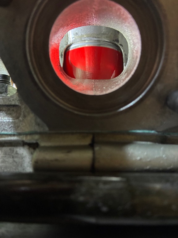

Und der Wössner hat sein neues Zuhause bezogen..

Ich hab mich getäuscht in der ABE für die bremscheiben steht die 4GW drin und nicht die 4FU.
Notwendig ist eine Eintragung nach §21 also eine Einzelabnahme. Ich hab meinem Prüfer damals die ABE für die 4GW und zwei Ausdrucke aus dem online Teilekatalog von Yamaha vorgelegt, aus denen hervorgeht dass die OEM Teilenummern gleich sind.
Da ich eh meine Fußrasten eintragen lassen musste hat mich die Eintragung der Bremsscheibe nicht viel gekostet er hat sich dann gleich alle ABEs von mir geben lassen und wirklich alles in das Gutachten mit rein geschrieben damit ich keine Papiere mehr mit schleppen muss.

# Bremsscheibe
Hab ich auch montiert, weil die orig wegen minderwertiger Klötzer mächtig gelitten hatte. Daher meine Empfehlung: Keine Billig-Klötzer verwenden! Die -3- Euro Ersparnis zahlt man anschließend 20-30 fach wieder drauf.
Hab meinem Prüfer nicht verraten, dass das eine aus dem Zubehör ist und ihn hats auch nicht interessiert. Als ich auf den Hof fuhr, hab ich großkotzig nen STOPPY hingelegt, da gabs keine Fragen mehr, ob die vordere Bremse funktioniert 😂🤣😂🤣

# Hebelkit von Probrake
Wollte bei denen eigentlich nix mehr kaufen, aber in dem Falle muss ich dann ja wohl, wenns schon mal ne ordentliche ABE für die schwarze Diva gibt... 🤷‍♂️
Damals (Okt. '23) brauchte ich eine längere Stahlflex, weil ich nen höheren Lenker an meiner NAKED Vara verbaut habe. Ich hatte die nach nem Modell gefragt, welches identische Anschlüsse hat aber eben 30 mm länger ist. War ein RIESEN-Drama... Hatte echt keinen Drall auf das Eintragungs-Massaker [-X Hab dann - weiß es nicht mehr genau - die Spiegler-Stahlflex einer Chopper (Yamaha XVS 650 Drag Star) gefunden, die passte grad so, hab ich die genommen, den ABE-Zettel hatte ich ja von der hinteren Bremse \:D/ die Nr. ist ja dieselbe...
Egal! @CaSpec Danke :notworthy: dass Du so "gesprächtig" warst, kricht meine eben auch schicke Hebel (in Schwarz 8) )...

Ich hab noch nie einen roten Kolben gesehen…

#Wössner Kolben
Hab bei eBay nen passenden „8006DA“ bestellt. Dass er ein rotes Kolbenhemd trägt ist reiner Zufall.
Hab mittlerweile alles zusammen und die Maschine mal ein wenig im Standgas laufen lassen. Funktioniert soweit ohne Probleme, Testfahrt folgt, sobald das Wetter es wieder her gibt.
#Boyesen Membran
Ich hab die Boyesen Boy715 mittlerweile verbaut, bin aber auf Grund von Schlechtwetter bislang noch nicht nach dem Umbau gefahren. Kann also noch nichts dazu berichten.
Es ist eine zweiteilige/zweistufige Membran, die wohl eine gleichmäßigere Gasannahme und verbesserte Durchzugskraft im mittleren Drehzahlbereich bringen soll. Ob sie das hält, wird sich zeigen.
