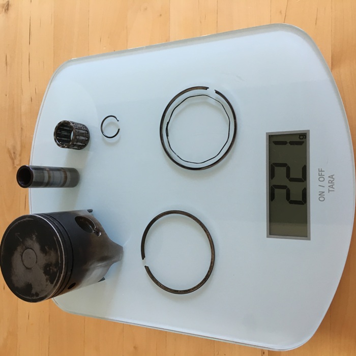

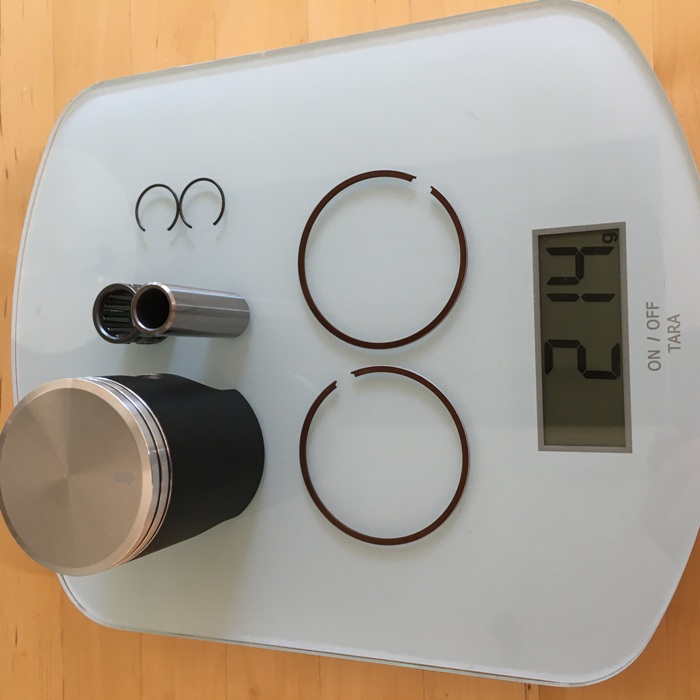

Ich hab (weil es mich einfach interessiert) den Wössner und das alte originale Teil
mal auf die Küchenwaage gelegt, inkl. dem ganzen Zeug das dazugehört.
Beim Originalkolben ist der 2te Kolbenbolzenclip noch verbaut, ich hab ihn nicht vergessen :-)
Original: 221g (nach 13tkm, mit ein bisschen Dreck drauf und 17,5mm Lager)
Wössner: 214g (nagelneu und 19,5mm Lager)

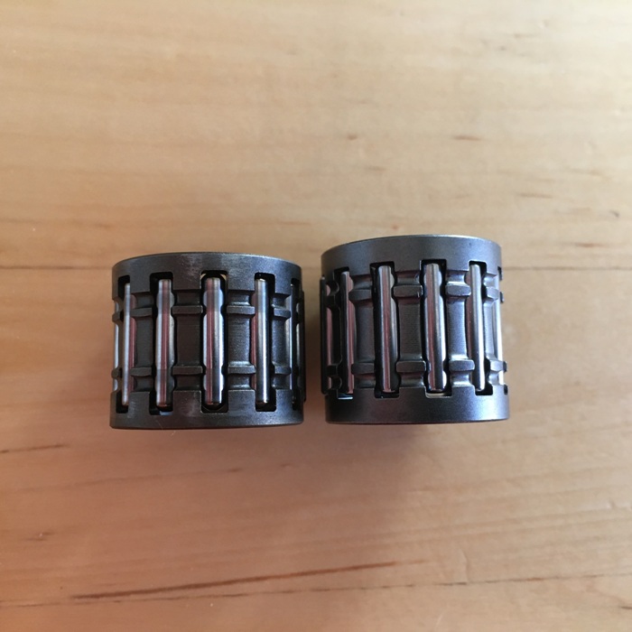

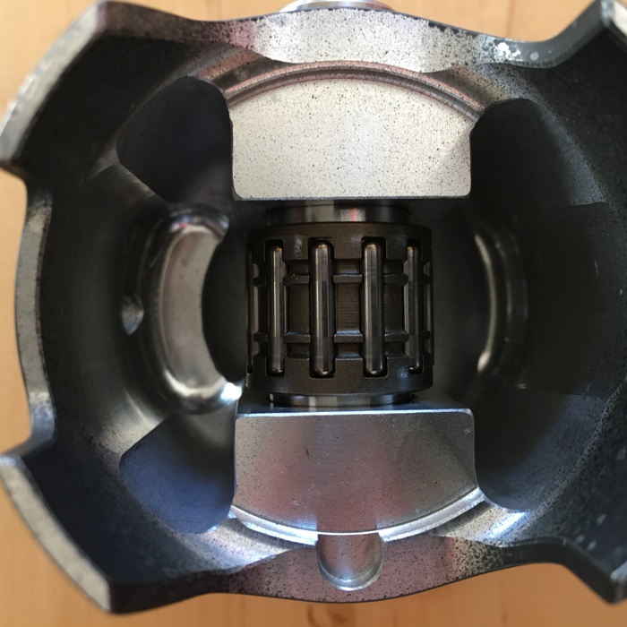

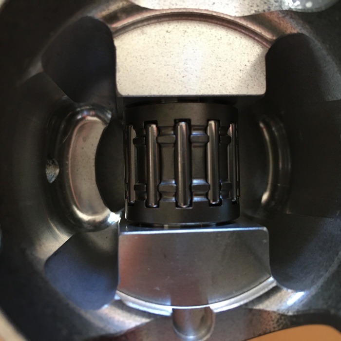

Die Pleuellagerunklarheit ist auch Geschichte, beim Originalkolben passt
einfach kein 19,5mm Lager rein.
Beim Wössner passt das 19,5mm perfekt, hier wirkt das 17,5mm breite Lager
eher ein wenig verloren.
Ich bau das breite Teile ein!

Originalkolben
Originalkolben
Wössner
Wössner
19,5mm Pleuellager
19,5mm Pleuellager
17,5mm Pleuellager
17,5mm Pleuellager

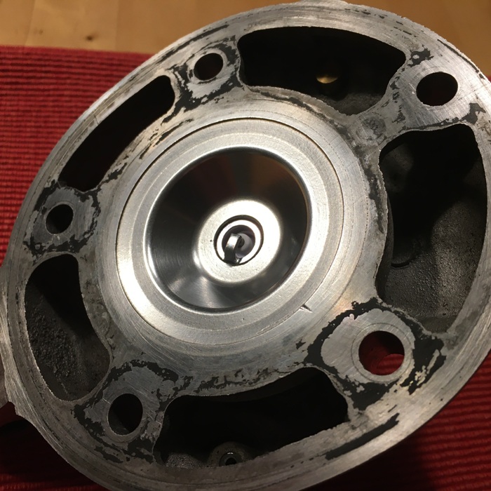

Der Brennraum ist jetzt supersauber, beim Polieren hab ich aber eine
Macke in der Dichtfläche am Kopf entdeckt.
Die muss schon beim Erstzusammenbau dagewesen sein, weil durch
einen Fremdkörper im Brennraum geht sowas nicht.
Dicht war der ganze Spaß auf jeden Fall, auch auf der alten KoDi
sehe ich nur einen winzigen, schwarzen Abdruck an der Stelle.
Am Zylinder ist an der entsprechenden Stelle alles wunderbar,
na wenigstens etwas...
Das hab ich nun davon weil ich immer alles so gut wie´s geht haben will :cry:
Morgen geb ich den Kopf separat zum Experten, und wenn er meint da
planen wir mal schnell drüber dann machen wir das halt so.
Es wird mit hoher Sicherheit darauf hinauslaufen, denn wenn
es am Kopf nach dem Komplettieren undicht sein sollte krieg
ich eine Krise - und das möchte ich vermeiden!
Die Macke seht Ihr auf dem Bild gut auf etwa 4 Uhr.
Ich hätte den Kopf einfach auf dem Zylinder lassen sollen -
aber im nachhinein ist man ja immer schlauer...

Tja, war doch einfacher als erwartet...
Begonnen hat die Aktion mit dem Versuch, den Kopf mittels Dorn (der in der Zündkerzenbohrung
fixiert / verschraubt wurde) auf die Drehbank zu spannen.
Bei meinem Kopf ist aber die Zünkerzenbohrung nicht exakt mittig, und auch die Bohrung sitzt nicht
perfekt lotrecht zur Trennebene Kopf / Zylinder.
Das bedeutet, beim Einschalten hat der Kopf ordentlich geeiert / getaumelt.
Also wieder runter mit dem Ding und erst mal die Dichtungsreste mit einem Abziehstein entfernen.
Und weil das sehr gut ging und die Macke auch zusehends kleiner wurde hab ich da noch ein wenig weiter
abgezogen, und jetzt ist die Kopfdichtfläche supersauber und mackenfrei.
Dann noch schnell den neuen Kolben und den Zylinder zusammen vermessen und mein
Gewissen beruhigt, alles wunderbar!
Mit meiner Abziehaktion hab ich mich im 1/1000mm Bereich bewegt, eine Modifikation der Fussdichtung ist absolut
nicht notwendig, die Verdichtungsänderung durch meine Aktion ist absolut vernachlässigbar.
Jetzt wird zusammengebaut, jawohl!

Mit dem Kopf war ich nun doch noch nicht 100%ig zufrieden, den krieg ich jetzt am Montag
frisch geplant wieder zurück. Kostet eine Kleinigkeit und freut mich einfach wenn auch das
einwandfrei ist!
Kopfdichtung ist ja (denk ich zumindest) eh immer aus Metall, oder? Meine ist es auf jeden Fall.
Gebt Ihr da auch einen Hauch Dichtmasse dran oder am Kopf nicht?
