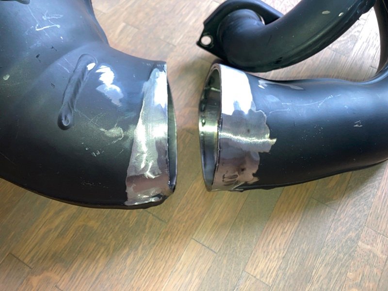

Zuerst habe ich die umlaufende Schweißnaht an der vermeintlichen
Prallblechposition mit der Flex (Fächerscheibe) so gut es ging
weggeschliffen, damit ich es beim Sägen ein wenig leichter habe.

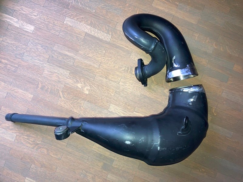

Dann die Eisensäge angesetzt und einmal durch...
An der Schweißnaht sind die Bleche mehrlagig, ich bin fast ein
wenig ins Schwitzen gekommen beim Sägen ;-)
So sieht das dann aus:

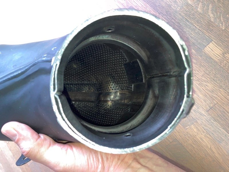

Das Prallblech sitzt etwa 70mm weiter in Richtung Krümmereingang und ist mit 3 Schweißpunkten gesichert, es hat also nichts mit der
von außen sichtbaren, umlaufenden Schweißnaht zu tun.

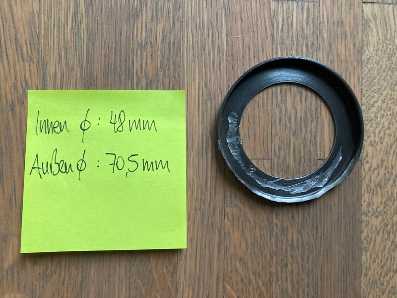

Der Innendurchmesser des Prallblechs beträgt 48mm, den
Außendurchmesser habe ich mit 70,5mm ermittelt.
Zustand davor:

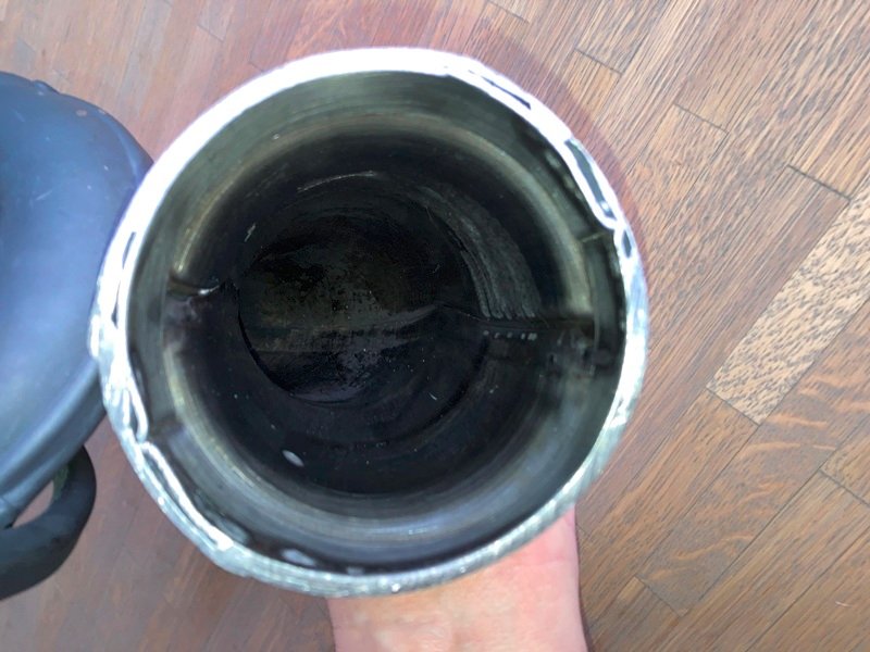

Und so schaut es aus nachdem es "entfernt" wurde:
Jetzt steht dem Abgas nichts mehr im Wege.

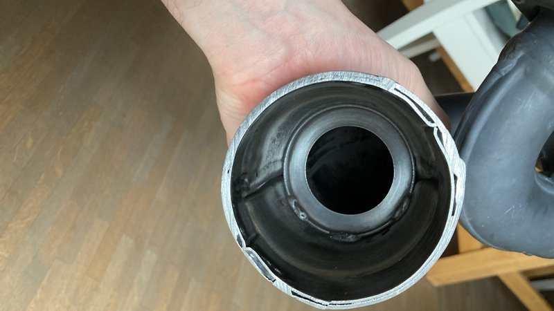

Im 2ten Birnenteil gibt es noch das Lochblech,
das könnte ich jetzt auch relativ einfach entfernen - bin ja
nun schonmal dabei...
Was denkt Ihr?

Das Entfernen des Lochblechs gestaltet sich ziemlich zäh…
Die Blechstärke wurde ordentlich massiv gewählt, das Zeug
wehrt sich äußerst erfolgreich.
Zwischen Außenwand und Lochblech ist auch noch
Dämm-Material…

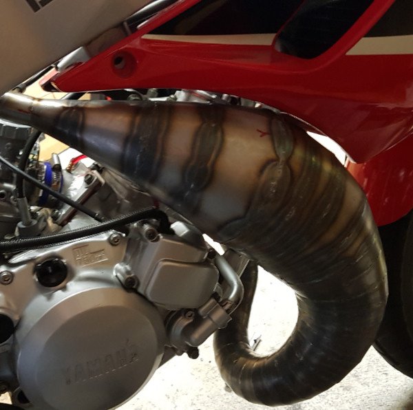

_user
Beiträge: 68
Registriert: 2. Mai 2012, 18:47
Re: Krümmer für die TDR
Beitrag von _user »
Habe mir selbst einen gebaut. Mit anderem Vergaser und Luftfilter ca. 31 PS bei 10300 U/min.
Fährt sich optimal.
Zuletzt geändert von schubsi am 5. April 2026, 07:59, insgesamt 1-mal geändert.
Grund: Foto (1.2 MB) ersetzt durch JPG (90% / 600x600) )ca. 70 kB - Schubsi
