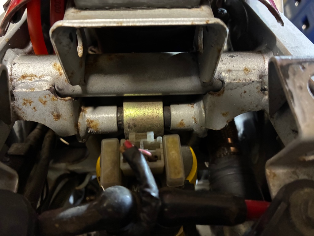

Rostentfernung/ -versiegelung

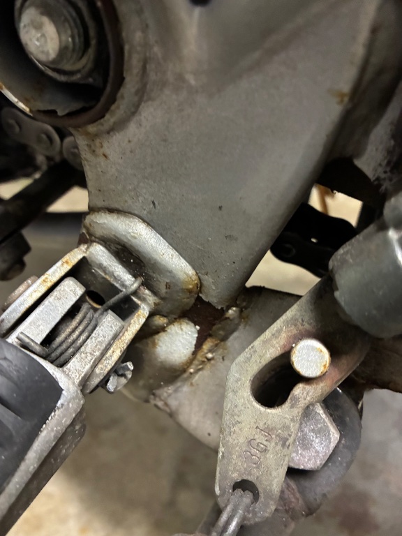

Hier und da treten (trotz Garagenfahrzeug) am Rahmen Roststellen auf, die ich gern behandeln würde.
Dachte bis eben, der "DELTABOX"-Rahmen wäre aus Alu.. ein Magnet hat mich eines Besseren belehrt. :scratch:
Ich habe Owatrol-Öl oder Fertan-Rostumwandler zur Behandlung zur Hand und würde die Stellen jeweils mit einem Schleifvlies kurz vorbehandeln. Welches der beiden Mittel empfehlt ihr? Oder was ganz anderes?

# Flugrost
Brunox funktioniert zumindest bei mir recht gut: Bildet mit dem Rost eine dunkle Schicht, die gleichzeitig als Grundierung dienen kann

Also einfach Rostwandler, dann werd ich's mal mit dem "Feran" versuchen, was ich schon hier hab. Hinterlässt ebenfalls überlackierbare dunkle Schicht.

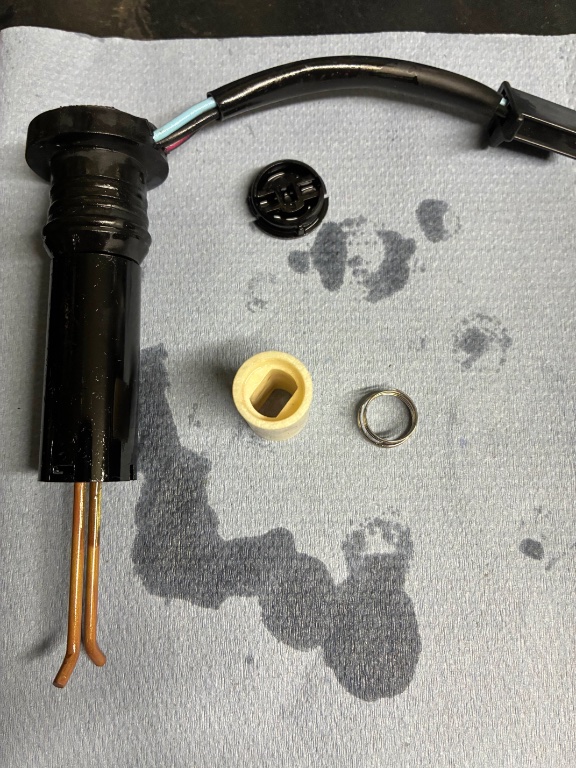

Habe heute die Nadel von der Temperaturanzeige neu ausgerichtet und dabei ist mir aufgefallen, dass das Leuchtmittel für die Ölstand-Kontrollleuchte fehlt. :shock: Birne rein und klar..leuchtet dauerhaft, trotz randvollem Öltank. Anscheinend wurde sie deswegen wohl auch entfernt :banghead:).
Habe daraufhin den Sensor im Öltank ausgebaut und auseinander genommen.
In einem Plastikrohr befinden sich lediglich zwei parallel verlaufende kupferfarbene Stangen, die unten V-förmig auseinander gehen und über die ein Schwimmer mit einer Feder geschoben ist. Fällt der Schwimmer runter, berührt die Feder beide Stangen und Lampe geht an. Soweit so gut.. wieso der Sensor dafür drei Kabel benötigt, stellte ich erst mal nicht in Frage.
Sensor wieder eingebaut, erste Testfahrt gestartet.. Ölstand-Kontrollleuchte flackert beim Fahren. :scratch: Mal sehen, ob sich das irgendwie beheben lässt, ansonsten begebe ich mich mal auf die Suche nach einem neuen/ gebrauchten.
Edit: Nach näherer Inspektion gehe ich davon aus, dass der Schwimmer alterungsbedingt seine Hauptaufgabe nicht mehr erfüllt, somit kurz über dem Boden abhängt und durch die Motorvibrationen der Kontakt immer wieder geschlossen wird.. Lampe flackert. Also mal schauen, ob ich einen nen Schwimmer/ Sensor finde, der unter dem Yamaha Apothekenpreis von knapp 100€ liegt.. :roll:

#Schwimmer: Ich musste meinen Öltank tauschen weil er gebrochen war, vielleicht hab ich vom alten ein paar teile aufgehoben ich schaun nachher mal in der Garage nach.
#Rost: Der Rostumwandler macht aus dem Eisenoxid entweder Eisenphosphat oder Eisen-Tanant abhängig von der Zusammensetzung des Rostumwandlers, dadurch kommt es zu der schwarz-blauen Färbung des Metals, je nach dem fängt es früher oder später wieder an zu Rosten, also solltest du die Stellen anschließend mit Lack übertupfen. Bei Owatrol wird der Rost nicht umgewandelt sonder von einer mischung aus Ölen und Bindemitteln wie sie in Lacken verwendet werden durchdrungen und so versiegelt es den Rost. Owatrol wurde mal als zusatz für Farben entwickelt kann also auch überlackiert werden allerdings nur mit Lacken die wenig Lösungsmittel enthalten, 2K oder Nitrolacke fallen raus, da sie das Owatrol anlösen.
Anschleifen musst du nur da wo sich eine "Rostkurste" oder loser Rost gebildet hat. Ich würde versuchen den noch intakten Lack möglichst wenig zu verletzen. Da wo es nötig ist mit Glasfaserstift arbeiten und an schlimmeren Stellen einem kleinen Drahtbürstenaufsatz für den Drehmel, falls du eine hast.

#Schwimmer Ölsensor
Besten Dank für das Angebot zur Suche, hat sich aber mittlerweile erledigt. Konnte meinen Schwimmer "reparieren".
Die Feder hat 3-4 Windungen, die dem Innendurchmesser vom Schwimmer entsprechen und dafür sorgen dass die Feder im Schwimmer klemmt. Sie hat noch weitere 3-4 Windungen, die im Durchmesser etwas kleiner sind, aus dem Schwimmer unten raus stehen und dafür sorgen, dass der Kontakt zwischen den beiden "Kupferstäben" beim Absinken geschlossen wird.
Da ich davon ausgehe, dass mein Schwimmer alterungsbedingt nicht mehr so richtig Auftrieb hat, habe ich die Feder so tief es ging in die Aufnahme im Schwimmer "geklemmt", so dass unten nun lediglich noch 1 Windung rausschaut
Effekt: Schwimmer muss einige wenige Millimeter weniger hoch aufsteigen, damit der Kontakt unterbrochen ist. Sinkt er komplett ab, schließt der Kontakt aber durch die eine Windung, die unten raussteht jedoch zuverlässig.
Problem vorerst gelöst, mal schauen ob es wieder kommt. 8)
#Flugrost
Danke auch hier für Deine Erläuterungen und Hinweise zum Thema. Werde mich am kommenden Wochenende dann mal an die Baustelle machen.

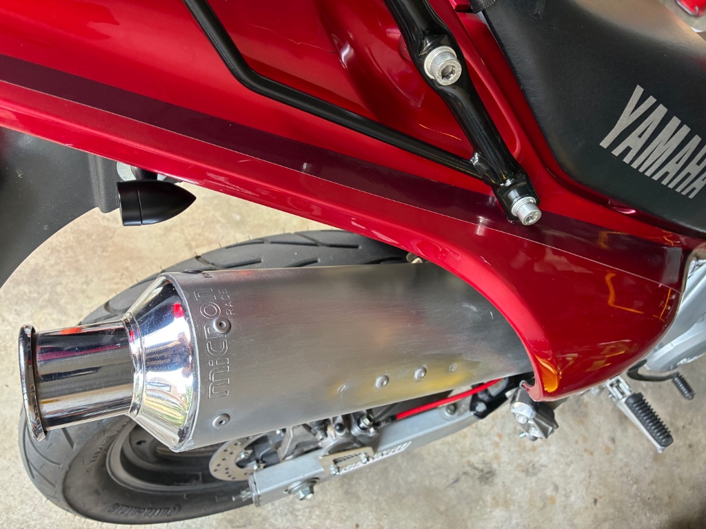

# Auspuff Micron
Ups, zu spät gelesen. :shock: Da hatte ich den Micron schon über den eigenen Webshop vom Ebay-Anbieter mit erträglichen Versandkosten bestellt.
Verschlissen finde ich ihn jetzt nicht. Einmal mit Schleifvlies drüber und sieht fast wieder aus wie neu. :D
Micron ESD.jpeg (256.62 KiB) 2811 mal betrachtet
Ob's ein Eigenbau ist, kann ich nicht sagen. Ist auf jeden Fall ne ordentliche Röhre im Vergleich zum Giannelli.
Der Hersteller "Micron" war lt. kurzer Recherche ein bekannter britischer Motorrad-Auspuffhersteller. Die Marke wurde in den 1970ern in England aufgebaut und wurde vor allem durch Performance-Anlagen für Straßen- und Rennmotorräder bekannt. Gibt auch noch eine nostalgische Webseite von Micron (http://www.micronexhaust.com), die stark an die Anfänge des Internets erinnert. :D

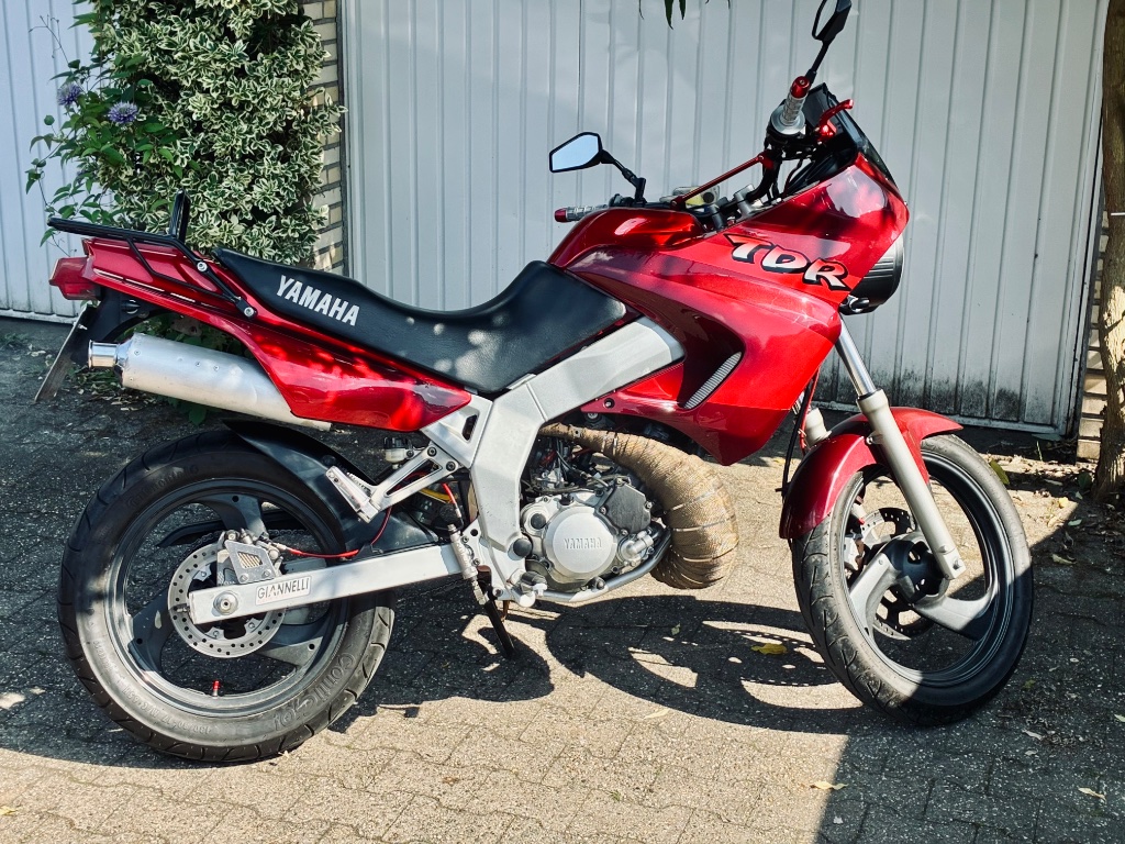

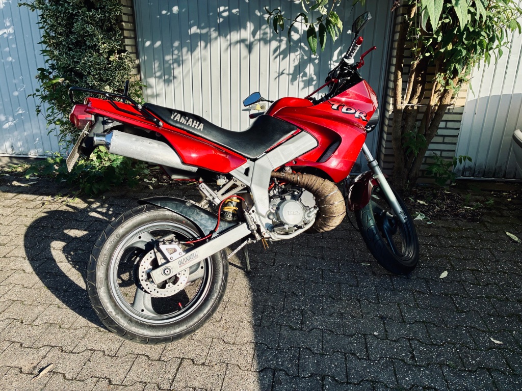

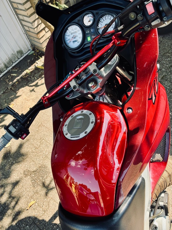

Abschließend noch zwei Fotos vom aktuellem Gesamtwerk bei heutigem Sonnenschein. 8)
TDR 125 5AN6.jpeg (424.55 KiB) 2811 mal betrachtet
TDR 125 5AN6 Cockpit.jpeg (246.48 KiB) 2811 mal betrachtet

# "Micron" war lt. kurzer Recherche ein bekannter britischer Motorrad-Auspuffhersteller.
Die Problematik ist, dass alles was auf der Insel möglicherweise sogar "street legal" ist, bei uns nicht unbeding zulässig oder gar eintragungsfähig ist. Hübsch mag er ja sein...
Hab z. B. seit Anbeginn ein Problem mit einer Ninja-Anlage (Krümmer mit ESD), die zwar eine echte (!) Homologation besitzt, aber der zugehörige Carbon-ESD von Ninja nicht mitgeliefert wurde, sondern ein neuerer ESD ohne Zulassung und ohne jegliche Kennzeichnung (auch keine Unterlagen, klar). So wie geliefert, gibts also spätestens Ärger mit besonders fleißgen Kontrolletti's, selbst wenn der Tüvvi die Anlage "durchgewunken" hat. Die Lautstärke hält sich in Grenzen des Erträglichen, aber der ESD ist und bleibt illegal...
Daher bin ich inzwischen bei solchen Exoten (ebenfalls DEP, MIG, SPES, Arrow, Jollymoto) eher zurückhaltend. Auf dem Gia ESD ist ein E13 im Kreis mit ner Prüfnummer, da kann die Rennleitung nix gegen sagen, wenn dieser nicht manipuliert (ausgeräumt) wurde.

#Zulässigkeit Micron
Da ist nix mit e-Nummer oder Homologation bei dem Micron, dafür sieht die TDR mit der Riesentröte endgültig nicht mehr nach "Leichtkraftrad" aus. :P War auch eher als kleiner Test gedacht, um mal zu schauen, was so ein doppelt so dicker ESD an Sound macht. Ist bei Drehzahlen <6.500 U/min recht zurückhaltend und sonor.. weiter obenrum wird's dann doch etwas laut. Also eher nichts für den Straßenverkehr, genauso wie die..

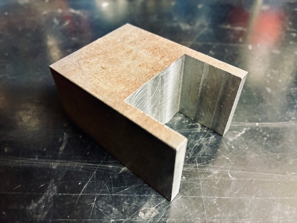

Heckhöherlegung
Als Jugendlicher wollt ich sie immer haben, nun hatte ich die Chance, über einen befreundeten Schlosser mir eine nach der technischen Zeichnung hier aus dem Forum anfertigen zu lassen. Gefräst aus dem Ganzen sieht das rohe Teil dann so aus (hier noch ohne Bohrungen):
Eingebaut verwandelt sich die TDR dann von so..
.. nach so.
Für Fahrer um die 195cm Körpergröße die perfekte Höhe, auch wenn sich natürlich der Kniewinkel durch die Aktion nicht ändert. Sitzend auf der Maschine komme ich so grad noch sauber mit beiden Füßen auf den Boden. Optisch ist as ganze dann doch etwas auffällig und der Abstellwinkel ohne angepassten Ständer auch verdächtig schräg.

# Micron
Auch ein Giannelli-ESD macht ganz schön Krawall, wenns in die höheren Drehzahlen geht. Bei der Homologation wird wohl die Hälfte der Nenndrehzahl genommen, also im Falle der Deltabox 3.500 U/min, um die Geräuschentwicklung zu messen... \:D/
Nur wenn der ESD zu laut ist, nützt auch keine E-Nummer, dann ist er eben kaputt und man kassiert trotzdem nen Mängelbericht, lediglich die Vorwerfbarkeit der Verwendung ist eine geringere und macht sich durch eine geringere Strafe bemerkbar (def. ESD vs. Erlöschen der BE) :idea:
Hab bei diesem Händler auch einen Carbon-ESD gesichtet, der durchaus von Ninja sein könnte und Bestandteil einer damals veräußerten Komplettanlage sein könnte. Aber nur weil das Ding aus Carbon ist, war mir der Preis doch zu hoch, zumal ich keine Kennzeichnung erkennen konnte, nur dann hätte mir das was genützt... Der Zustand ist/war auch nicht sonderlich gut (Knick im Rohr), naja!
# Heckhöherlegung
Nicht nur das: Ich hatte mal eine zulässige Heckhöherlegung bei meiner Varadero verbaut, irgendwann ging sie mir auf den Keks, weil sich das Fahrverhalten doch ziemlich "schräg" anfühlte (für meinen Geschmack viel zu agil), mag für eine Slalom-Session wohl brauchbar sein, für eine Daily-Nutzung aber IMHO anstrengend (z. B. bei sehr engen Wendemanövern).
Bist ja schon groß, wirst schon wissen, was Du brauchst und was Du magst, woll...

#Auspuff: Beim Zubehördämpfern ist es meistens so: ist der Endschalldämpfer deutlich kleiner als der Originale klaut er etwas Leistung und ist dafür aber auch lauter. Ein größerer Dämpfer kann auch lauter sein je nachdem wie er aufgebaut ist hat aber meisten eine recht ähnliche Leistung. Den Klang (hoch oder Tief) beeinflussen vor allem der Aufbau, die Materialien und Wandstärken.
#Heckhöherlegung: So sah meine TDR damals auch aus. das Fahrverhalten ist wirklich etwas speziell.
Im Harz hab ich damit einige schwarze Striche auf den Asphalt gemalt. Sie fährt sich sehr SuperMoto like und kann dann mit genug Leistung auch mal etwas quer gehen.
Mann muss sich auch nicht zu 100% an die Maße halten wenn man die etwas kürzer baut dann wird sie nicht ganz so hochbeinig. Leiter hat die TDR keine Umlenkhebel sonst könnte man sie gut höher- bzw. auch tieferlegen.

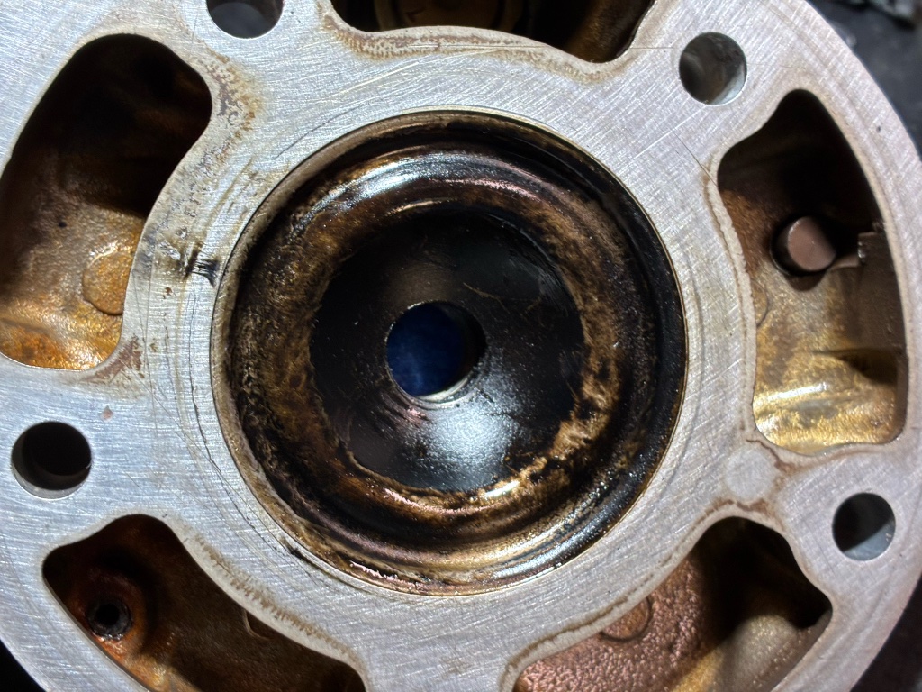

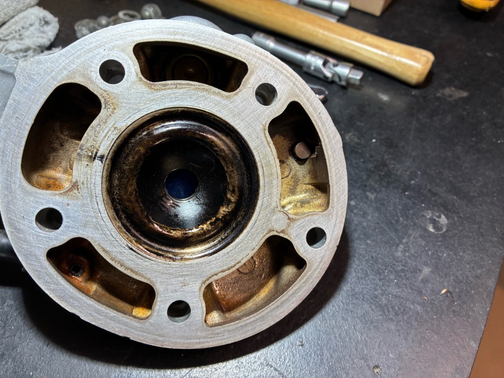

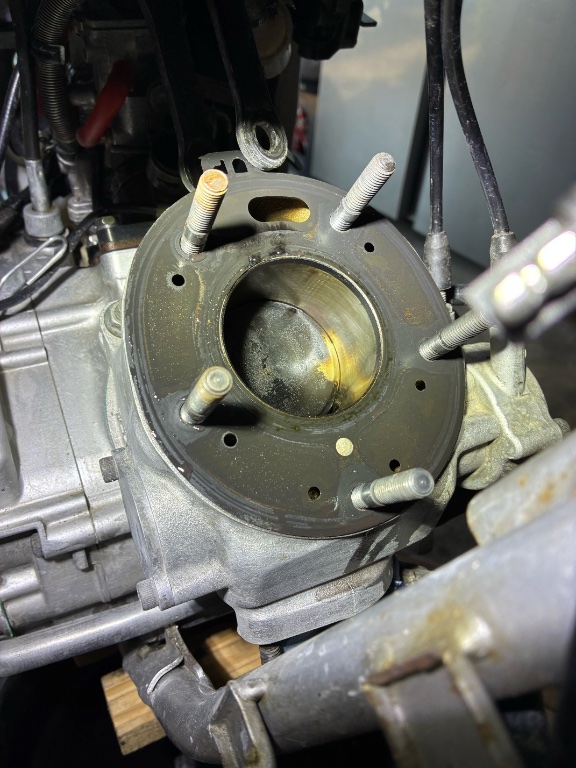

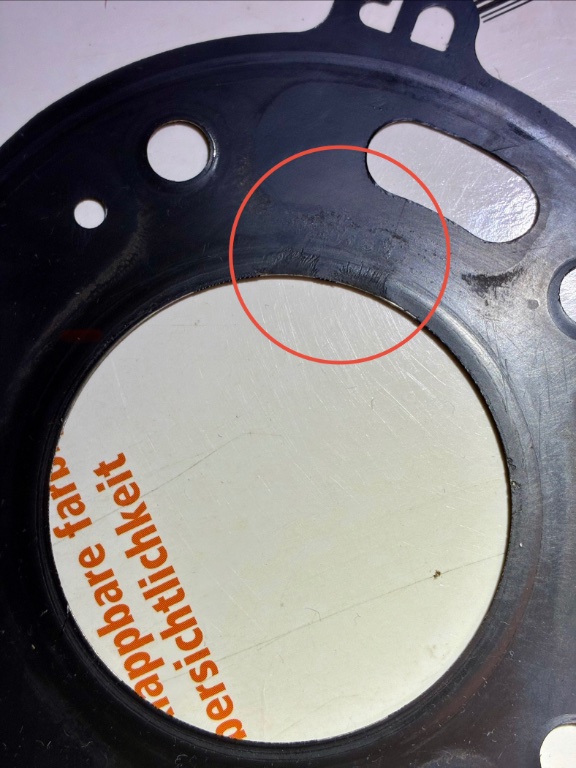

Da die TDR nach nur wenigen hundert Kilometern Laufleistung mit dem neuen Setup plötzlich auf der Landstraße sturzartig ihr Kühlwasser verloren hatte, machte ich zunächst den abgeplatzten Schlauch an der Vergaserheizung dafür verantwortlich.
Also Schlauch noch vor Ort um die Fehlstelle gekürzt, angeschlossen, Wasser eingefüllt und die TDR lies sich zumindest nach Hause bringen, ohne zu überhitzen. Kühlwasser wieder aufgefüllt, nächste Ausfahrt angetreten und unweit von Zuhause war schon wieder ist der Schlauch an der Vergaserheizung ab. :scratch:
Könnte es sein, dass der Kreislauf der Vergaserheizung sich zugesetzt hat? Vakuumpumpe vom Bremsenentlüften angeschlossen.. hält sauber das gezogene Vakuum. :banghead: Also kurzerhand die Vergaserheizung erstmal wieder stillgelegt, alles aufgefüllt aber bei der nächsten Ausfahrt direkt wieder das gesamte Kühlwasser verloren. :-k Diesmal über den Ausgleichsbehälter.
Nach einem kurzen Streifzug hier durchs Forum bin ich dann drauf gekommen. Kühlkreislauf mal wieder mit Wasser gefüllt, TDR gestartet, Kühlerdeckel auf und es blubberte beim Gasgeben, wie in einem Whirlpool.
Problem war also die "neue"..
# Zylinderkopfdichtung
Anhand des Schadensbildes (so meine ich) kann man ganz gut erkennen, wo die Schwachstelle in der Dichtung den Abgasen freien Lauf ins Kühlsystem gewährt haben (Draufsicht Zylinder bei "12 Uhr"), was dazu führte, dass der gesamte Kühlkreis über den Ausgleichsbehälter freigeblasen wurde.
Sicht auf den Kopf:
Zylinderkopf
Zylinderkopf
Kopf in der Nahaufnahme:
Brennkammer
Brennkammer
So sieht die Dichtung am Zylinder aus:
Dichtung abgenommen und vom Wasser befreit:
Dichtung
Dichtung
Eine neue Dichtung habe ich hier und bin grad dabei sie einzubauen.
Bevor ich das jedoch mache, wollt ich nochmal Eure Einschätzung abholen:
Habt Ihr eine Idee, was den Defekt an der Kopfdichtung ausgelöst haben könnte?
Meine Überlegungen:
Falsches Drehmoment bei den Kopfschrauben oder zu ungleichmäßig angezogen?
Müssen die Schrauben bei Einbau einer neuen Dichtung nach x Kilometern nachgezogen werden?
Freue mich wie immer über jede Rückmeldung. :thumbleft:

Es kann viele gründe geben: dei Dichtung hatte von Anfang an eine Macke weg, sie ist beim Einbau beschädigt worde, die Dichtfläche war nicht Einhundert prozentig sauber, der Kopf hat sich gesetzt oder die Kompression war zu hoch.
Ich ziehe an solchen kritischen Stellen die Schrauben grundsätzlich stufenweise über Kreuz an, sollte am Zylinderkopf bestimmt auch vorgabe von Yamaha sein, (ich schau nach der Arbeit mal ins Handbuch) und überprüfe das Drehmoment noch mal wenn der Motor das erstemal warm gefahren ist.
