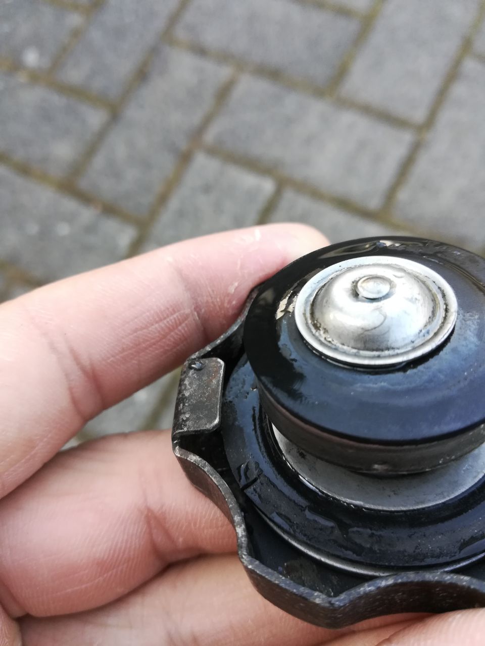

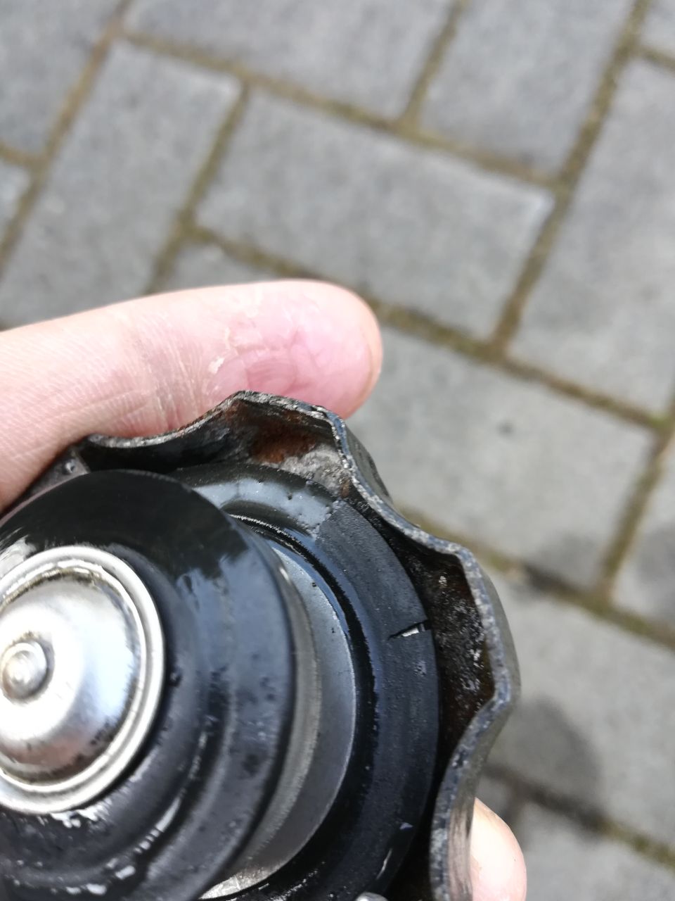

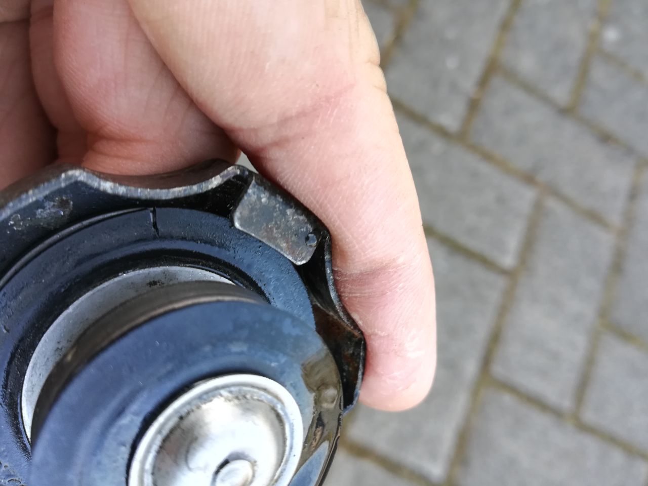

Re: TDR macht komische Geräusche
schubsi hat geschrieben:Kann ich die Risse des Deckels mal auf einem Foto sehen?
2StrokeTDR125
- Beiträge: 45
- Registriert: 24. März 2015, 15:06
Soo endlich wieder Internet,
Hier sind auch die Bilder
- WhatsApp Image 2018-04-30 at 19.20.19(2).jpeg (102.19 KiB) 24464 mal betrachtet
- WhatsApp Image 2018-04-30 at 19.20.19(1).jpeg (101.98 KiB) 24464 mal betrachtet
- WhatsApp Image 2018-04-30 at 19.20.19.jpeg (108.35 KiB) 24464 mal betrachtet
Aha, der Kühlerverschluss war gemeint, nicht der Zylinderkopf (alias "Deckel")
Hab mich in die Irre führen lassen...
