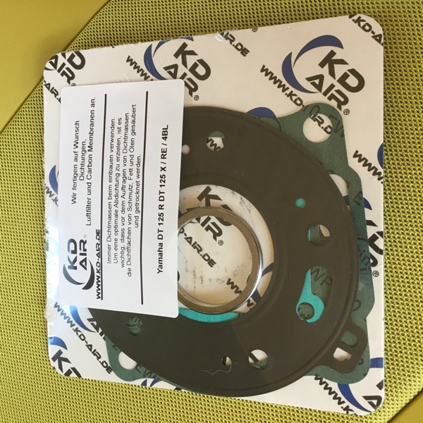

Ich hatte vergessen zu erwähnen dass ich meine Fußdichtung vor dem Einbau natürlich gemessen habe, sie hat 0,5mm.
Demnach ist sie gleich dick wie das ausgebaute Originalteil, bin zufrieden!
In dem von mir erstandenen Set ist sie dunkelgrün, die Farbe ist mir aber bei der passenden Dicke egal!
Empfehlung also Kopfdichtung ohne Dichtmasse verbauen => werde ich so machen.

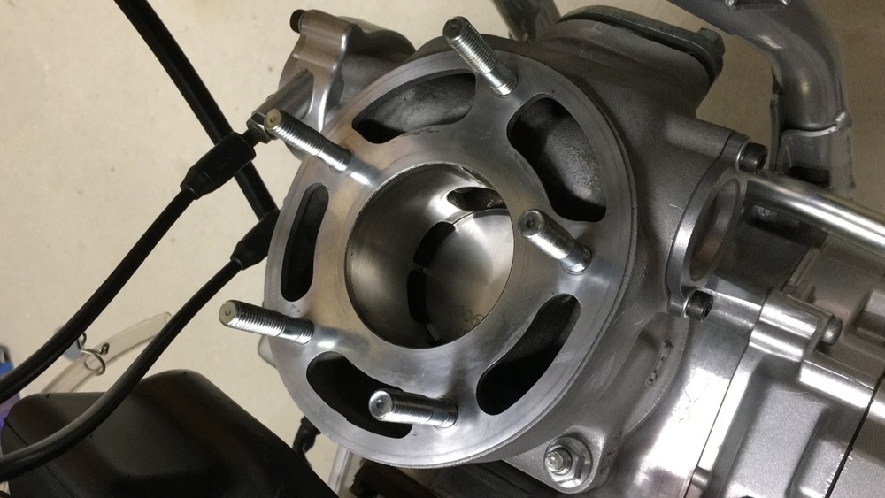

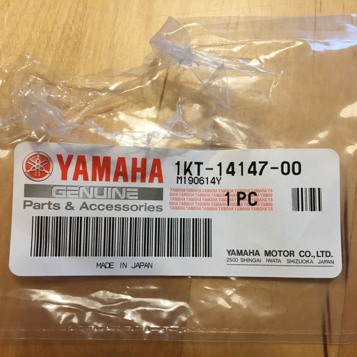

Anbei noch Bilder des aktuellen Zustands und meines Dichtungssatzes von der Carbonwerkstatt.
In diesem Satz ist Kopf- und Fußdichtung sowie Krümmer- und Membrandichtung dabei.
Am Montag gehts weiter, dann kommt der Kopf zurück + drauf und ich kann endlich Kühlmittel füllen :D

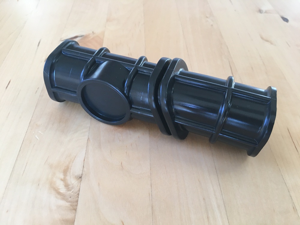

Kurze Abweichung vom eigentlichen Thema:
Wenn jemand einen Rohluftschnorchel für eine 4GX sucht, so schaut das aus und
hat diese Teilenummer: 4FU-14437-00
Ist neu nicht mehr zu bekommen (hätte stolze 57 Euro gekostet!),
aber auch gebraucht einzeln für mich nicht auffindbar.
Also nach Aufforderung (aus dem Forum hier) nach dem ganzen LuFiKasten gesucht
und sofort fündig geworden, Ware perfekt aber Filtermatte ist bei Erstberührung zu Staub zerfallen -
der Klassiker und zum Glück total egal! :D

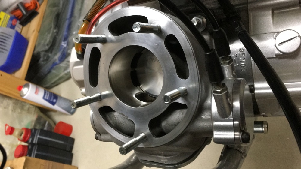

wie angekündigt konnte ich am Montag den wunderbar geplanten Kopf abholen,
sie haben nur eine hauchdünne Schicht abgenommen und dafür einen 20iger
für die Kaffeekassa haben wollen - sehr fein!
Also Dichtflächen nochmal sauber gemacht, die Metallkopfdichtung drauf, den Kopf
aufgesetzt und über Kreuz mit Drehmomentenschlüssel angezogen.
Dann die Kühlschläuche + das neue Thermostat montiert, die Vergaserheizung angeschlossen und
Kühlwasser gefüllt - alles dicht, einwandfrei.

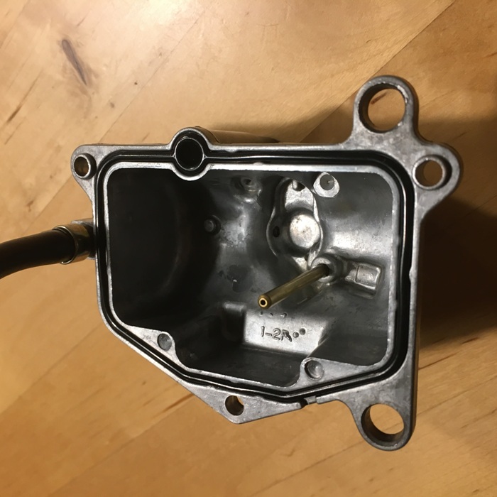

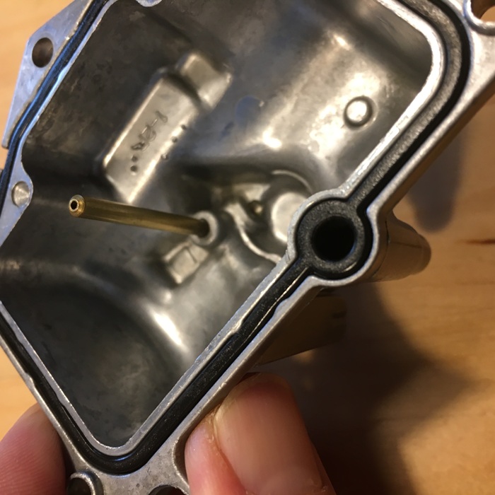

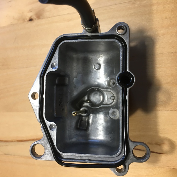

Jetzt noch LuFiKasten und Tank montieren und Benzinhahn auf - und schon gab es Troubles...
Benzin kommt aus 2 Überlaufschläuchen wieder raus, Mist!
Also Tank + LuFiKasten wieder runter, Vergaserheizung abgeklemmt und Vergaser wieder raus.
Ich konnte im von mir penibelst saubergemachten Vergaser nichts dramatisches entdecken,
die Schwimmerachse konnte ich noch etwa 2mm einschieben und den Schwimmer habe ich
minimal zusammengedrückt - ich hatte das Gefühl dass der Schwimmer sporadisch mit dem
Schwimmerkammerdeckel in Kontakt geraten könnte.
Dann hab ich in den Kraftstoffanschluss reingeblasen und den Vergaser immer wieder auf den
Kopf gestellt (kein Durchfluss) und wieder normal gehalten (Durchfluss) - also alles ok.
Gut, wieder alles zusammenbauen und Benzinhahn auf => kein Benzin tritt mehr aus, wunderbar!

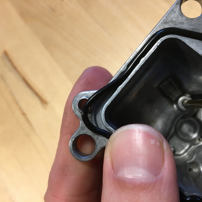

Der Klassiker: Wurde bei Deiner peniblen Reinigung das Ventil ersetzt oder "nur" gereinigt?
Die Schwimmernadelventile komplett inkl. Buchse sind IIRC recht gut verfügbar...
Wo wir grad beim Vergaser sind: Deine TDR ist damals mal auf 9 PS konfiguriert gewesen. Die 15PS-Deltabox hat eine #270 Hauptdüse, wie schauts bei Deinem Vergaser aus?
Beiträge: 136
Re: Vorsorgeaktion: Kolben wechseln?
Tja,
ich befürchte Du hast mich erwischt - das Schwimmernadelventil hat von mir nur eine
penibelste Inspektion + Reinigung bekommen, kein Neuteil an dieser Stelle.
Das scheint sich jetzt zu rächen, ich werd´s aber überleben - kommt es halt auch neu...

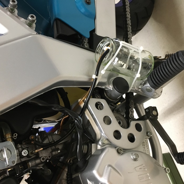

Damit es keine Spritspiele werden (jetzt ist es ja dicht) habe ich vorbeugend die beiden "kritischen"
Schläuche in ein Gefäß geleitet, welches etwas eigenwillig montiert ist.
Passt so und erfüllt seinen Zweck.
Seht selbst:

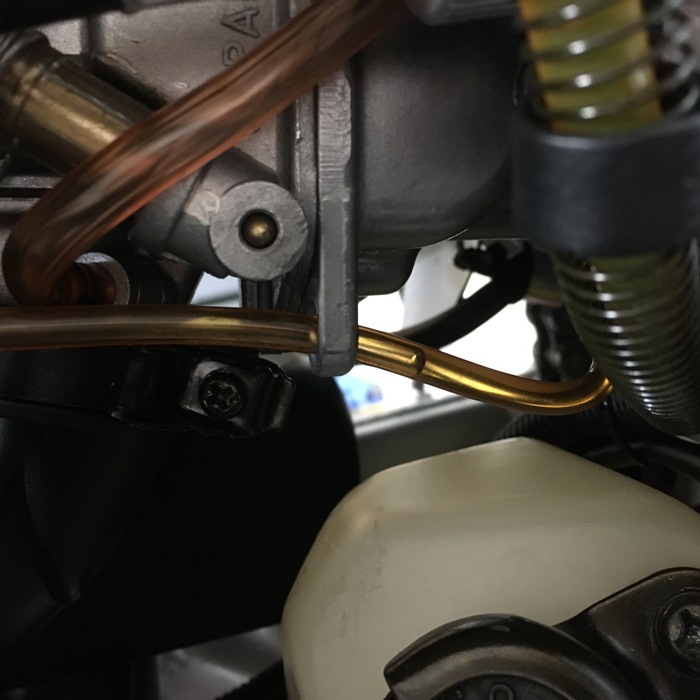

Den Schwimmerstand im Vergaser hab ich schon gecheckt, der passt .
Meßmethode wie im Reparaturbuch beschrieben (durchsichtiges Schläucherl auf den Ablaßstutzen
geben und Ablaßschraube aufdrehen, Spritlevel 1,5 bis 2,5mm unterhalb der Schwimmerkammer-
dichtebene).

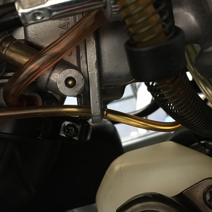

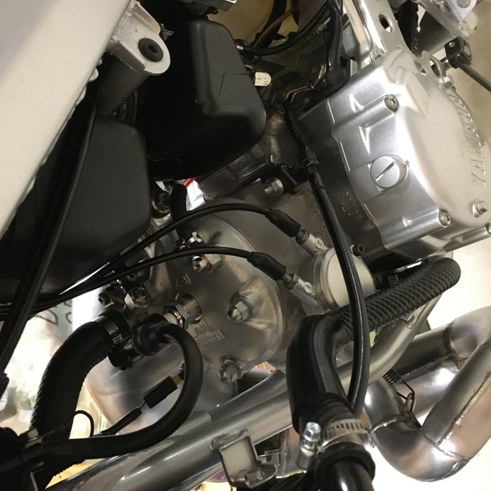

Ich habe gerade nochmal den Kraftstoffstand im Vergaser überprüft,
das geht ja zum Glück fix.
Also Bild No.1 zeigt das Kraftstoffniveau im Vergaser wenn das Mopperl auf dem Seitenständer steht,
und Bild No.2 zeigt das Niveau bei annähernd senkrecht stehendem Motorrad, tendentiell eher noch auf die
Seitenständerseite geneigt (damit sie nicht auf mich drauffällt...).
Nur mit einer Hand das Motorrad in der Waage senkrecht halten und mit der anderen das Foto zu machen
ist gar nicht so einfach.
Das Niveau ist meines Erachtens in der Toleranz, wenn ich das Gleichgewicht mit beiden Händen halten kann
verschwindet der Pegel knapp über der Unterkante der Schlauchhalterung, das passt!

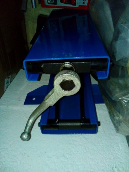

Für solche Übungen (und zur Kettenpflege) wäre ein Montageständer
Speziell für die TDR habe ich mir einen günstigen Scherenheber geschossen. Es gibt zwar auch hochpreisige Exemplare, die sich aber nur durch eine andere Farbe und Firmenaufkleber unterscheiden (z. B. Rothewald von Louis, Art-Nr 10003265, 99,-) ich habe einen blauen für 29,90 frei Haus ergattert
... dazu kamen noch 8 € für nen Schlagschlüssel 22m und 4 € für ne Gummimatte.
Damit bekommt man die TDR in sekundenschnelle hoch (Heber unter dem Motor platzieren), sie steht gerade und einigermaßen stabil, besser als auf nem Montageständer, auf den man sie ja erst mal drauf bekommen muss.
Zusätzlich hab ich mir mal vor Urzeiten nen Steady Stand fürs Vorderrad und wahlweise fürs Hinterrad (max 130er) gekauft, das lässt sich mit dem Scherenheber gut kombinieren...
Aber Achtung: Die Scherenheber dürfen nicht mehr als 35 US$ kosten, alles darüber ist Abzocke, weil so oder so China-Ware... ;)

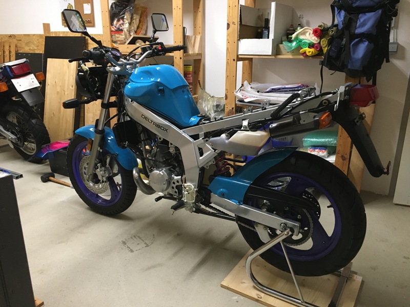

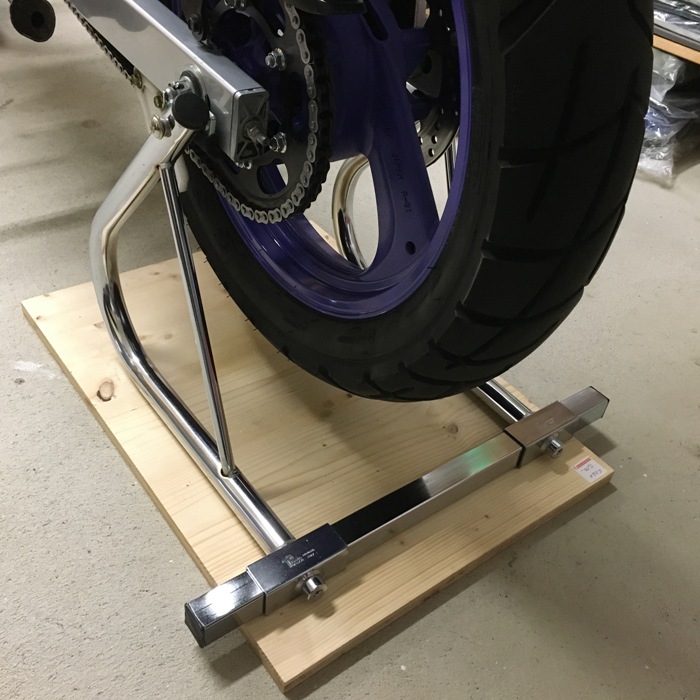

Ich hab vorher mal kurz mit meinem Bruder telefoniert, und er hat mir dann gleich etwas feines
vorbeigebracht - die Freude ist groß!
Damit lässt es sich gut arbeiten.
Ich habe bei grösseren Reparaturen immer meinen Motorkran verwendet, aber der ist relativ sperrig und
nicht gleich mal so hin- und hergeräumt...
Aber mit dem Montageständer gehts jetzt sehr fix, spitze!
Genau so wie sie auf dem Bild steht bin ich übrigens die Testrunde gefahren, ohne Sitzbank kam dann
schon so eine Art "lowriderfeeling" auf - und genau das gefällt mir an unserer Landidylle - hier geht das noch.
Und ja, das Nummernschild ist im Arbeitszimmer, ich hab es nur noch nicht montiert :shock:

Genau das ding hatte ich mir auch für die TDR gekauft. War damals von Louis für 29,99 oder so

gestern gab´s eine Überraschung - leider nicht ganz im positiven Sinn.
Und zwar ist das Schwimmernadelventil gekommen, ich habs geholt und gleich verbaut.
Passt alles, flutscht wunderbar, ich bin happy.
Beim finalen Zusammenbau des Vergasers (Schwimmerkammerdeckel drauf) zwickt es komischerweise,
ich schau natürlich genauer hin.
Die flammneue Schwimmerkammerdeckeldichtung (falls ich das Wort nochmal brauche ab jetzt SKDD)
ist gewachsen, der Dreck ist zu groß!
Und zwar um soviel (ich schätze 5mm) das sie unmöglich in die Nut des Deckels passt!
War genau 3 Wochen eingebaut und ich bin 1mal damit gefahren!!
Ich probier das alte Teil, ist jetzt 25 Jahre alt, hart und schön eckig statt rund => passt perfekt?!
Also Anruf beim Apotheker des Vertrauens (die SKDD ist von ihm):
=> er kennt das Problem, kommt auch bei ihm selbst immer häufiger vor.
Die SKDD quellen wegen dem Bioanteil im Sprit auf und passen nach einmaligem Zerlegen nicht mehr - sagt er.
Tipp von ihm: auf die Heizung legen und hoffen dass die Drecksdichtung wieder schrumpft (und hart wird...)
Und wieder komm ich nicht weiter - zum Glück ist das Wetter jetzt schlecht, sonst wär ich wirklich grantig!
Ich hab jetzt 2 Dichtungen zum absoluten Schnäppchenpreis von 6 Euro pro Stück bestellt,
und wenn die da sind bin ich schon gespannt was dann nicht passt :cry:
Ich hab den ganzen Schmarren auch fotografisch dokumentiert, wenn ich das hier einstelle
hoffe ich dass zumindest meine Ärger dadurch abnimmt :shock:
alte SKDD
alte SKDD
alte SKDD, Detail
alte SKDD, Detail
neue SKDD
neue SKDD
neue SKDD, Detail
neue SKDD, Detail
Teilenummer SKDD
Teilenummer SKDD
Beiträge: 136
Ich bin ein Magier!
Nach etwa 2 Stunden auf der heißen Steinplatte unseres Schwedenofens
ist die Schwimmerkammerdichtung wieder auf das Originalmaß geschrumpft
und passt perfekt in die Nut!
Sie ist dabei weder hart noch sonst irgendwie beeinflusst worden, nur
die erhoffte Schrumpfung ist feststellbar, super!
Mein Apotheker des Vertrauens hat Recht gehabt, muss ich ihm das nächste
Mal unbedingt erzählen!
Na dann, der Vergaser kann jetzt fertig zusammengebaut werden :-)
Schwimmerkammerdichtung zum Schrumpfen<br />auf mittlerer Flamme :-)
passt wieder wie angegossen!!
Das Problem mit der Dichtung kenne ich. Hab ich an der DR auch. Ich kleb nehme die Dichtung immer raus reibe sie dünn mit Vaseline ein dann hält sie in der Nut weil sie leicht festklebt.
