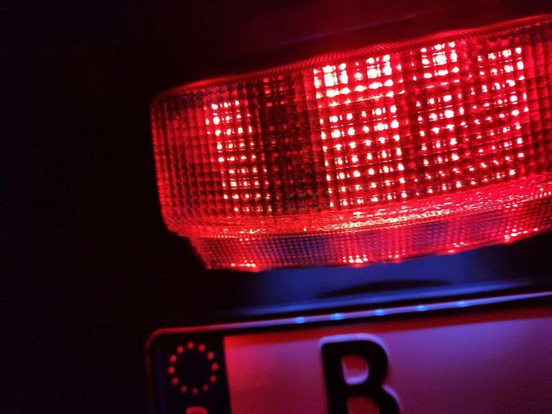

Gestern konnte ich einmal die Straße rauf und runter fahren, anschließend wollte ich sie warm laufen lassen um die Leerlaufdrehzahl und das Gemisch einzustellen dabei war dann nach 3min der Tank leer.
Die einen Reihe vom Bremslicht ist dann ganz ausgefallen.

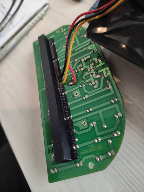

Also hab ich das Rücklicht ausgebaut, den Fehler gesucht und behoben.
Mit einem 12V-Netzteil betrieben kamen über den Rücklichtanschluss knapp 8V an der ersten LED an, dahinter waren es dann 5,5V. Über den Bremslichtanschluss kamen 12V vor der LED und danach nur noch 4,5-5V an. Ich hab die Lötpunkte der ersten LED nach gelötet und dann ging es wieder.

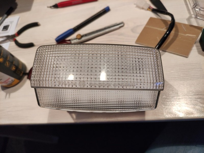

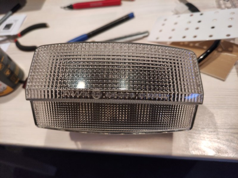

Ihr werdet mich jetzt für Verrückt erklären aber ich konnte es nicht sein lassen.

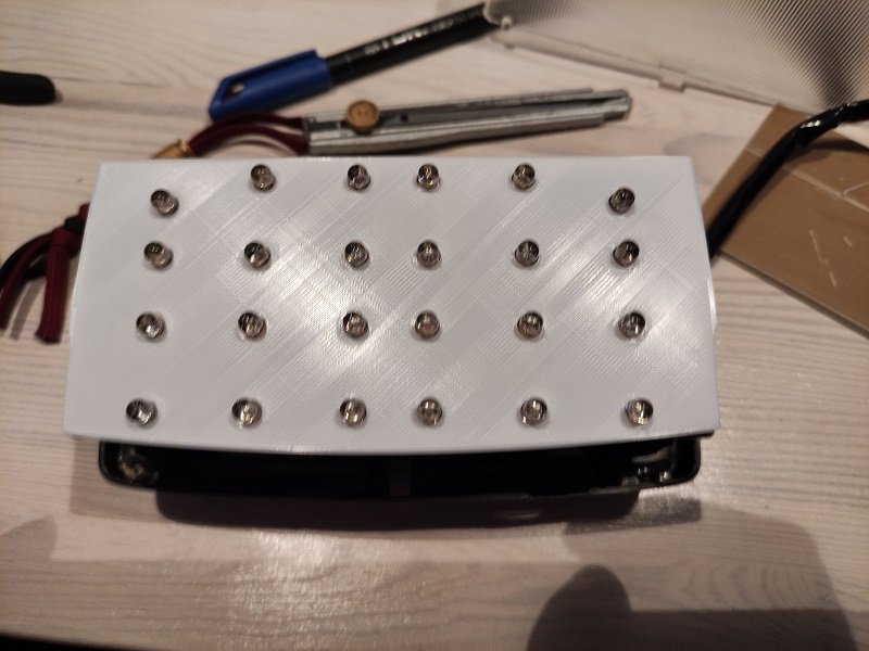

Da das Rücklicht eh noch hier offen rumlag habe ich den 3D-Drucker angeworfen und einen Abdeckung für die Weißen LEDs der Kennzeichenbeleuchtung gedruckt damit diese nicht mehr nach oben durchleuchten
und einen weiße Abdeckung für die Platine, diese sollte eigentlich noch um die Ecken gehen bis zur Grundplatte runter, da ich aber nicht mehr genug Material hatte ist sie jetzt flach geworden.
Einmal mit:
und einmal ohne
so passt das Rücklicht besser zu den Blinkern. Mit der Abdeckung finde ich ist der Kontrast zum Lack und den Kunststoffteilen aber Besser.
