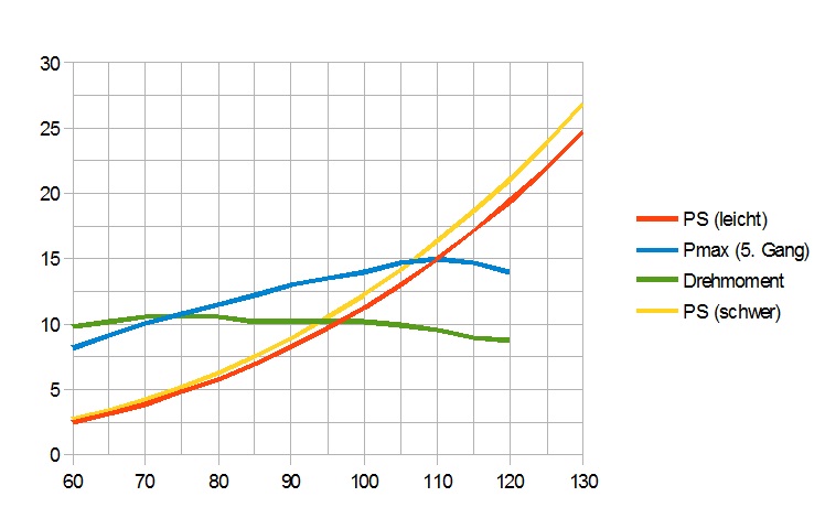

Hab mal für die Varadero (15PS) anhand einer Formel ein Chart erstellt, welche Leistung der Motor bringen muss, um ne bestimmte Speed aus eigener Kraft zu erreichen. Mit der Vara ist folglich kaum mehr als 110 drin, wenn man nicht zufällig den Hubraum erhöht (180ccm Speer-Motor für 1600,- - auch illegal), die alte Vergaser ist einen Tick flotter, aber auch nicht berauschend. Ist dann noch MEHR-Gewicht durch Beladung (Sozius und Gepäck) im Spiel, ist die 100er-Marke kaum zu schaffen (ausgenommen Bergab, Windschatten, Rückenwind).
