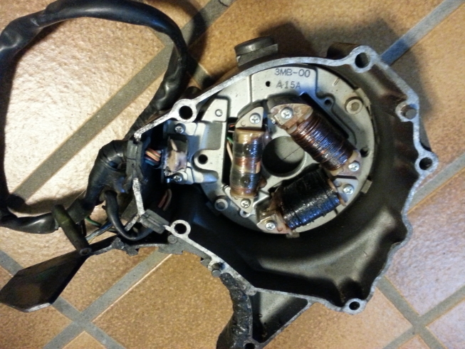

Beim kauf von mein TDR habe ich ein kasten mit erzatsteile mitbekommt.
Kann so ein ding eine lichtmaschine sein --->
Re: TDR 125 Belgarda springt night an :(
Ja, das ist so ein Ding ;)
Wenn ich das richtig verstanden habe: -2- Spulen sind für die Stromversorgung allgemein, eine Spule ist für den Strom der Zündung...

schubsi hat geschrieben:Ja, das ist so ein Ding ;)
Fast... eine spule ist für den Ladestrom der Batterie, Eine für die zündung und eine für die allgemeine bordstromversorgung, hauptsächlich beleuchtung im cockpit und der Scheinwerfer.
